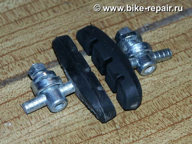

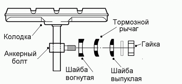

Установка тормозных колодок с безрезьбовыми штифтамиЗамену тормозных колодок приходится проводить довольно часто, особенно тем, кто катается по пересеченной местности, по грязным дорогам. На колодках имеются грязеотводные канавки, которые и являются индикатором износа. Когда эти канавки истираются, колодку надо менять. Процедура замены сама по себе простая, но после замены колодки надо отрегулировать ее положение. Перед заменой тормозных колодок необходимо расстегнуть тормоза. Последовательность установки и ориентация шайб показана на схеме. После того, как установим обе колодки на тормозных рычагах, отрегулируем положение колодки относительно обода.
