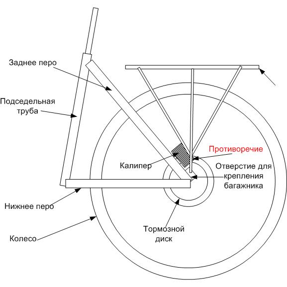

При установке багажника на велосипед с дисковыми тормозами часто приходится сталкиваваться с проблемой - стойка багажника входит в противоречие с калипером тормоза. То есть на раме есть отверстия для крепления багажника, резьба в них нарезана, но при попытке установить багажник его стойка должна пройти через калипер. Быват и хуже - на раме не предусмотрено вообще никаких отверстий для багажника. Сверление же новых отверстий на раме не рекомендуется, это приводит к потере гарантии.

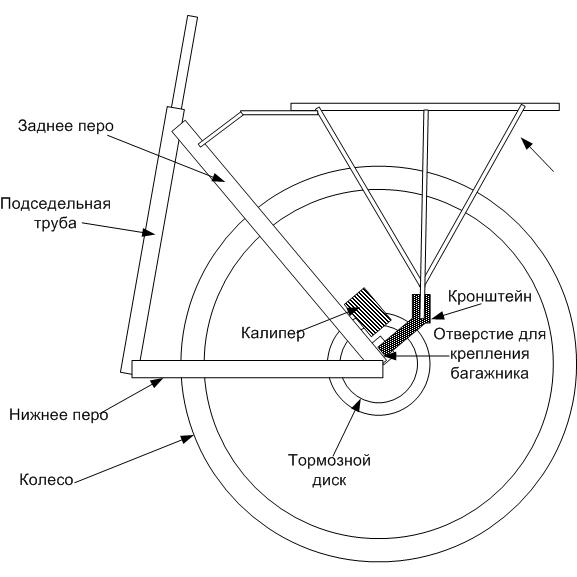

Первый способ - применим, если на раме есть отверстия для багажника. Идея проста - отодвинуть багажник назад, чтобы его стойка не касались калипера, и чтобы до него можно было добраться при обслуживании тормозов (Колодки все равно придется менять, и жидкость тормозную - тоже).

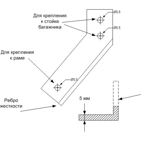

Для этого потребуется изготовить кронштейн примерно такой формы.
Я сделал его из стального уголка. Спилил лишнее, оставил только ребро жесткости. Для этого потребовались болгарка и слесарные навыки. И установил его на велосипед. Крепление получилось жестким, а багажник не гуляет из стороны в сторону. |
Результат - вполне удовлетворительный. Конструкция эксплуатируется в течение года, выдержала рюкзак 25 кг в десятидневном велопоходе (1 к.с), и большое количество одно - двух - трехневных походов выходного дня. Нареканий пока нет.

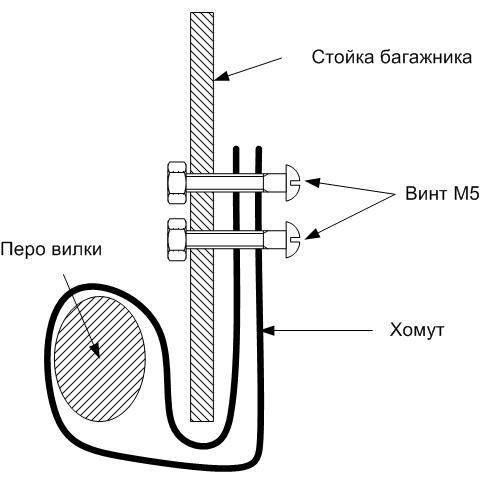

Второй способ придется использовать, если никаких отверстий для багажника в раме нет. (А куда смотрел, когда велосипед покупал?)
Если на раме нет отверстий для багажника, то придется использовать хомуты. Багажник крепится на хомутах, вокруг перьев задней вилки и подседельной трубы. Для хомута следует использовать жесть толщиной 1-1.5 мм. Чтобы не царапать раму, под хомут стоит подложить резиновую прокладку, вырезанную из автомобильной камеры.
Крепление получилось достаточно жестким, хотя и не таким, как с кронштейнами.
Крепление этого типа тоже успешно выдержало несколько многодневных походов, никаких нареканий на них нет.
