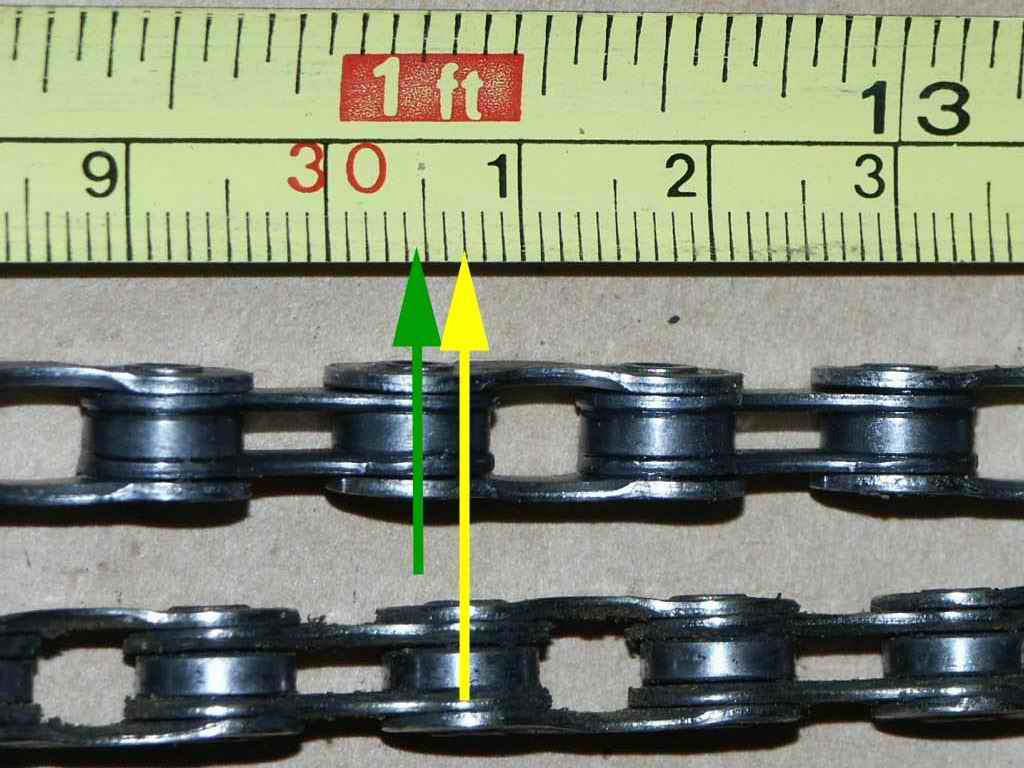

Цепь.  Цепь обычно служит меньше, чем кассета - порядка 4000 км.(опять же, ресурс сильно зависит от условий катания).  Износ цепи проявляется в том, что она "вытягивается". То есть если положить рядом цепь со стажем и новую, то при одинаковом количестве звеньев старая цепь будет длиннее (конечно, в натянутом состоянии).

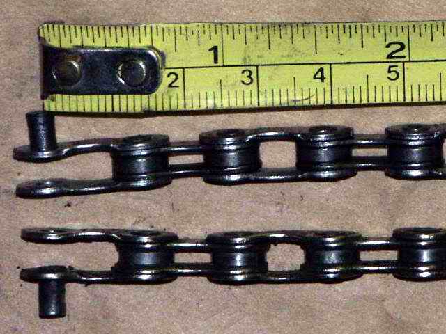

Сверху  - новая цепь. Снизу - цепь прошла 1600 км. Видно, что сегменты старой цепи несколько длиннее.
Вытягивание цепи обусловлено не физическим удлинением ее пластин, а износом осей звеньев, то есть цепь как бы разбалтывается. Но все равно это приводит к тому, что меняется расстояние между звеньями, и в конце концов появляется несоответствие между длиной звена цепи и расстоянием между зубьями звездочки.  Поэтому сильно изношенная цепь начинает очень быстро изнашивать кассету и систему.

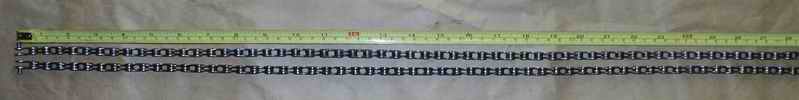

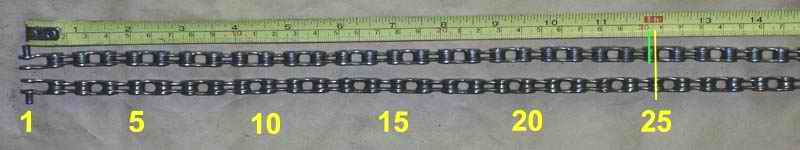

Для определения износа надо измерить длину 24 сегментов цепи  Измерять можно обычной линейкой или рулеткой, не снимая цепь с велосипеда. В этом случае измерения проводят на верхней половине цепи, когда она слегка натянута.
Поскольку один сегмент цепи имеет длину 1/2 дюйма, длина 24 сегментов должна составлять 12 дюймов, или один фут, или, если по-русски - 304.8 мм.
Измерять надо расстояние между центрами первой и 25-й осей.
Результаты измерения -
  • 304,8- Новая цепь.
  • 304,8-306,4 мм - Цепь в норме.
  • 306,4-307,9 мм - Цепь изношена. Если ее заменить сейчас, то поначалу возможны небольшие проблемы из-за несоответствия шага новой цепи и старых звездочек. Через некоторое время цепь и звездочки должны приработаться друг к другу..
  • 307,9 мм или больше - Цепь сильно изношена, кассета и система- скорее всего, тоже. Если заменить только цепь, то процесс приработки может затянуться. Лучше поменять кассету и систему вместе с цепью.
