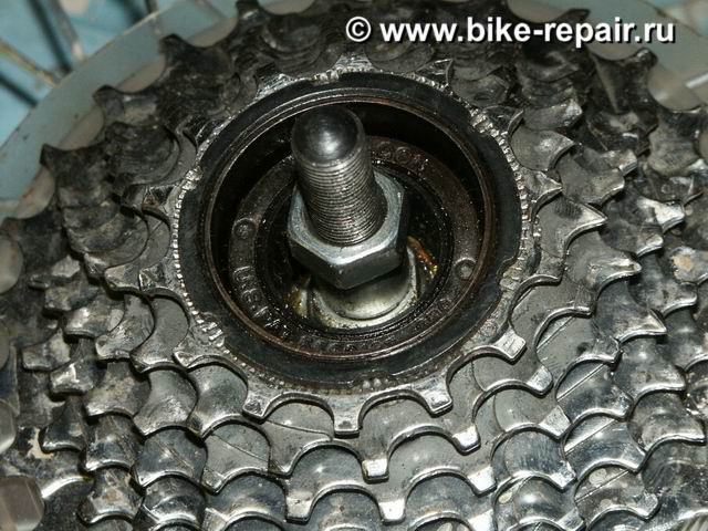

Звездочки кассеты надеты на корпус трещотки и стянуты гайкой специальной формы. Между звездочками проложены пластмассовые шайбы.

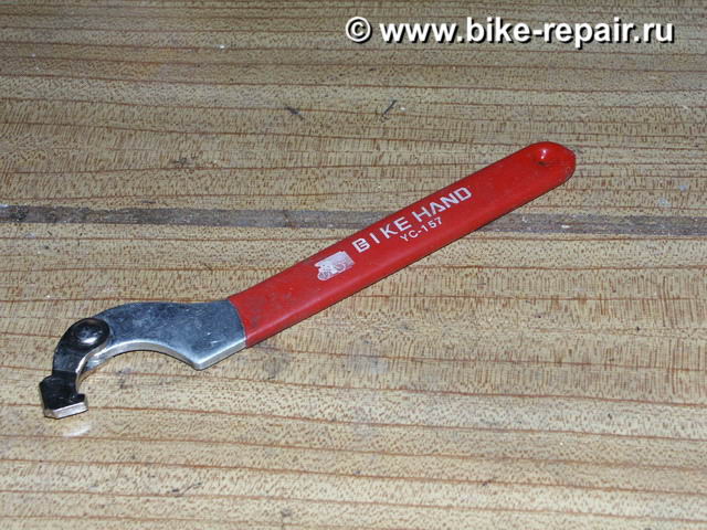

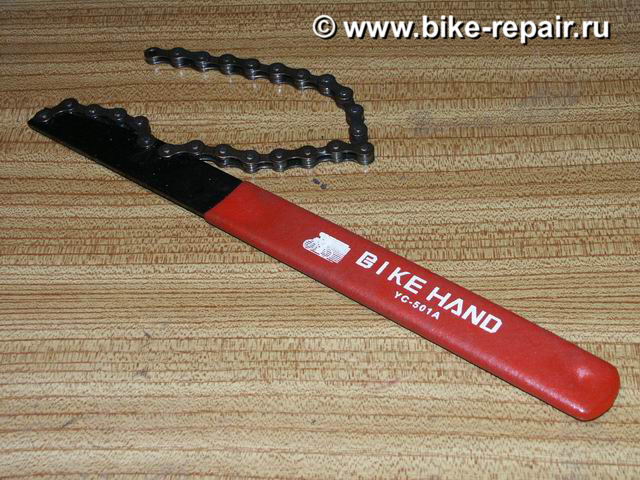

Для отворачивания гайки потребуется такой ключ, а для удерживания кассеты от поворота нужен хлыст, потому что направление вращения гайки при отворачивании совпадает с направлением свободного вращения трещотки.

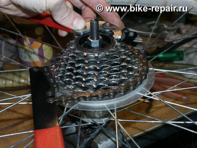

Надеваем цепь хлыста на самую большую звездочку кассеты.
Отворачиваем гайку ключом, удерживая кассету хлыстом.

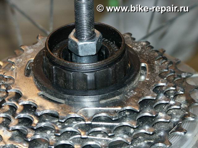

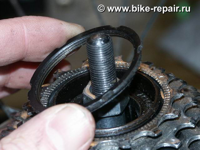

Снимаем гайку.

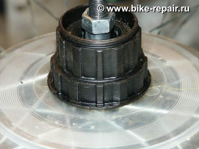

Теперь снимаем с корпуса трещотки все звездочки и шайбы, ничего не путая.
Кассета разобрана.
