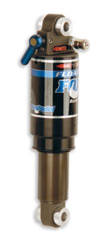

нужны втулки/бонки/фиговины_такие_как_назвать_не_знаю для крепления заднего амортизатора где купить не знаю... в магазе где покупл амортизатор сказали что идут не совсеми... от старого не подходят...  |

ты амортизатор меня быстрее поймешь, на амортизаторе имеются 2 крепежный отверстия большого диаметра, к велу они крепятся при помощи неких втулок... вот этих втулок и нет...
вот тут видишь такие серебристые хреновины... вот их у меня и нет... и в магазе при покупке не дали... от старого не подходят... |

Всё понял...У меня была подобная проблема с моим новым амортизатором. Решил я её таким образом: я взял латунный пруток, подогнал по диаметру отверстия крепления на токарном станке и просверлил внутреннее отверстие диаметром, по-моему, 9мм под болт крепления. Всё функцианирует вот только в каком положении устанавливать амортизатор никак решить не могу...

брал еще в декабре в велоимперии со скидкой... такой как на картинка fox float rl обошелся в 7081 вроде рубль... |
