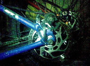

чем принципиально отличаются? Специально нарыл фото http://www.photohost.ru/pictures/136446.jpg. Таки да, при наличии дисков, крепить можно аж 3-я способами, причём хомуты - не лучший из них. Использование консольника - тоже вариант.

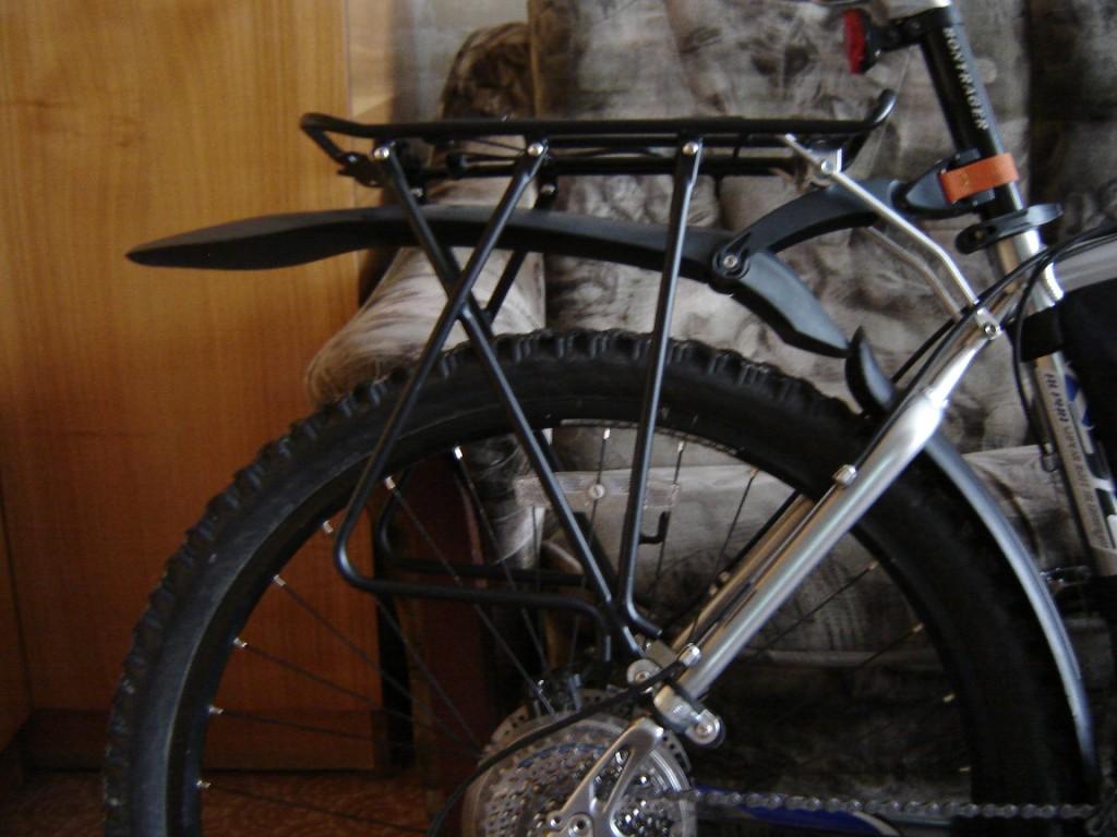

Igrodel, я сделал иначе, как подсказала фантазия,у меня аваландж 3.0 диск 2006 года.
Левая сторона. Изготавливается металлическое кольцо диаметром около 150 мм и крепится к раме за отверстия вместе с калипером.
Правая сторона. Использовано отверстие крепления петуха к раме. Болт вынимается, точится другой длинный.
Конструкция очень жесткая, ни каких хомутов или эпокситки.
О багажнике. Он из стальной проволоки диам. 6 мм. Есть возможность его модернизировать электро сваркой.
Похоже написал сложно на слух для исполнении и следующие выступающие в поиске более легкого пути.

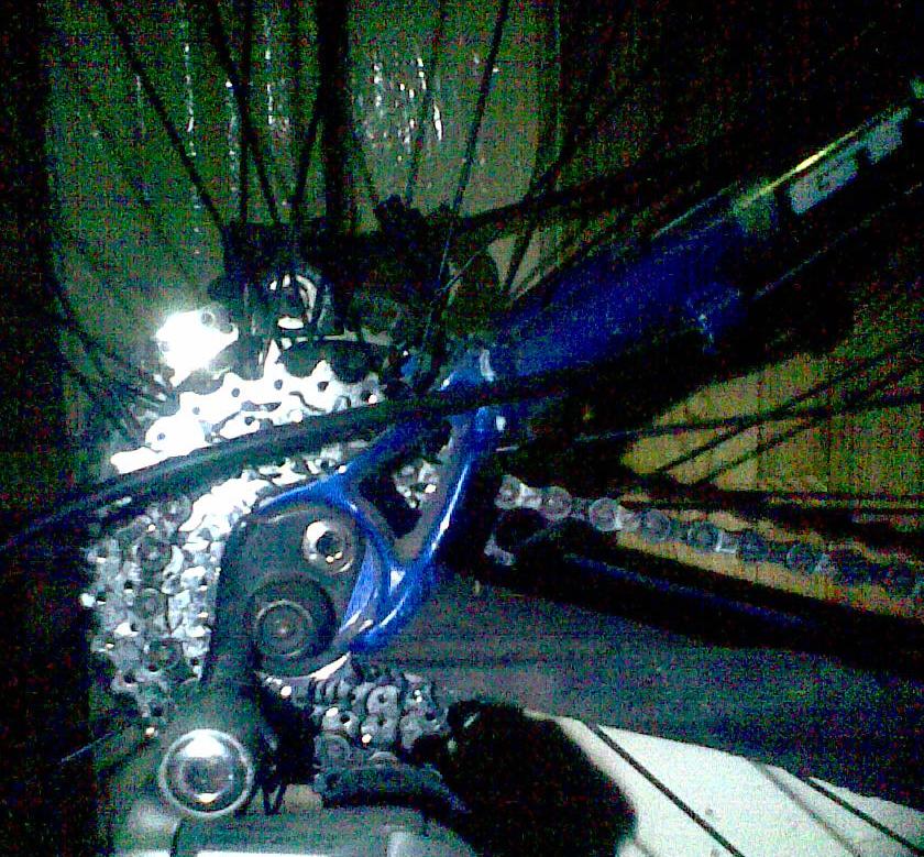

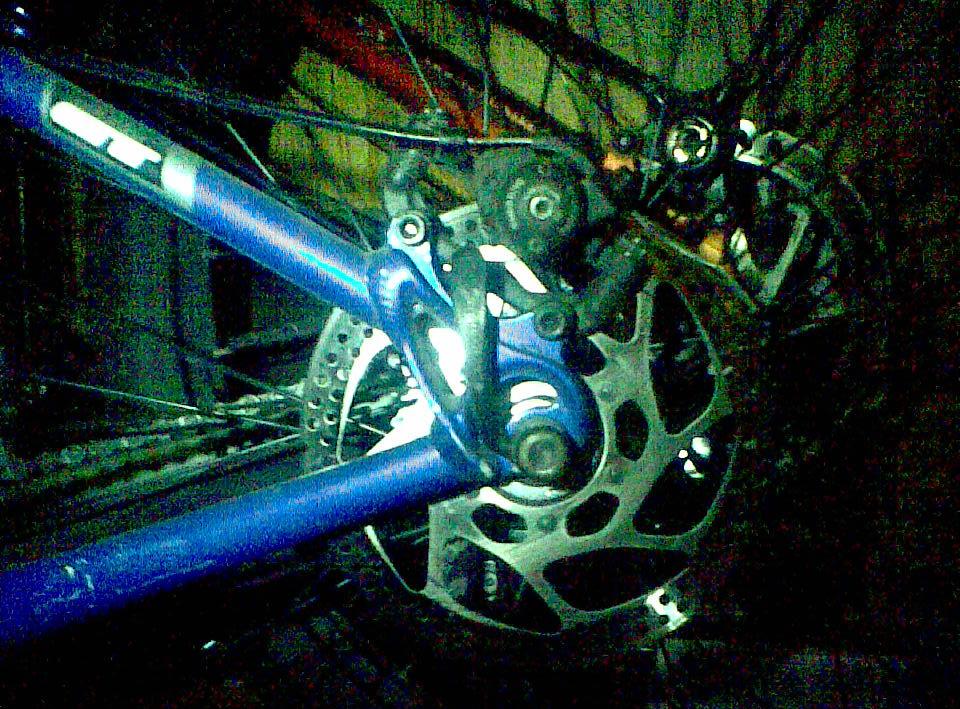

Вот фото. Вот и куда тут багажник крепить?

Велобрат, я понял твою проблему у тя рама до 2006 гв там на хомуты нао крепить его

Re: Нужен совет. Выбор и установка багажника на GT Avalanche 1
WertMacQuarrie,
неа, нету там. Давно ещё интересовался.
Linch,
спасибо, кажется понял где это.
Igrodel,
Linch истину говорит. или хомуты или способ СергНик'а
Linch,
Igrodel,
