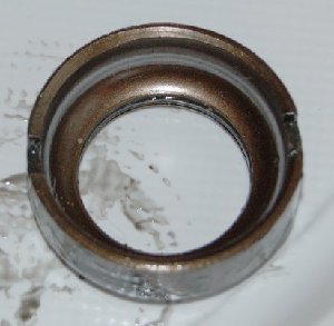

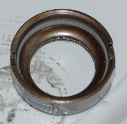

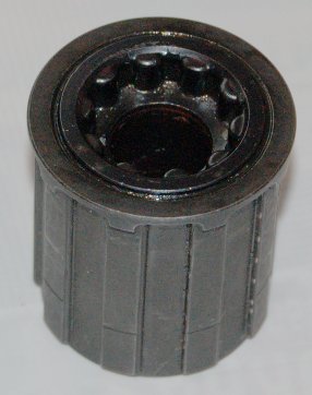

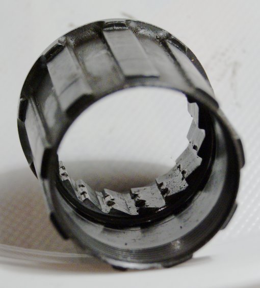

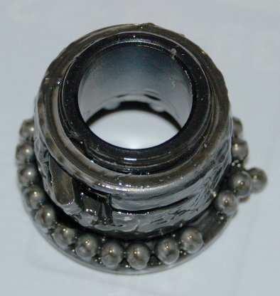

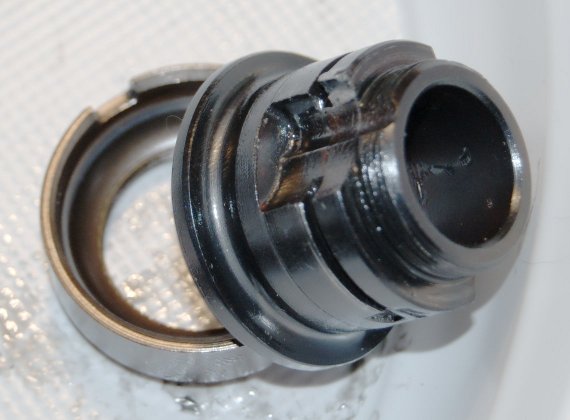

Всё оказалось проще чем я думал. Купил за 90 рублей плоский напильник. В ближайшем автосервисе бесплатно сточил по 0.5 мм с каждого бока. Получилось то что надо. Пложил колесо на пол, надел трещётку, вставил "ключ" и провернул газовым ключём. Усилие не очень большое оказалось.
Трещётка оказалась убита насмерть. Проблемы у меня с ней начались ещё месяца полтора назад, но тогда я не понял где проблема и решил что наружу вылезет. Вот и вылезло. Фотоотчёт в аттаче.
Ищу рабочую трещётку :O: , кто может в этом помочь?
Этих коцок на зубьях быть не должно =))

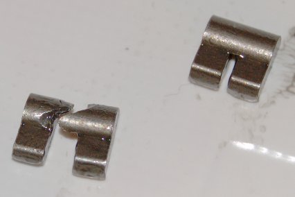

А вот 2 собачки. Слева -- злая, она зубья и погрызла

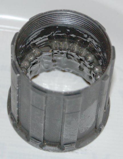

То что не дожевала злая собачка
А вот ещё одно следствие. После раскола одна половинка осталась в работе и продавила упор.
