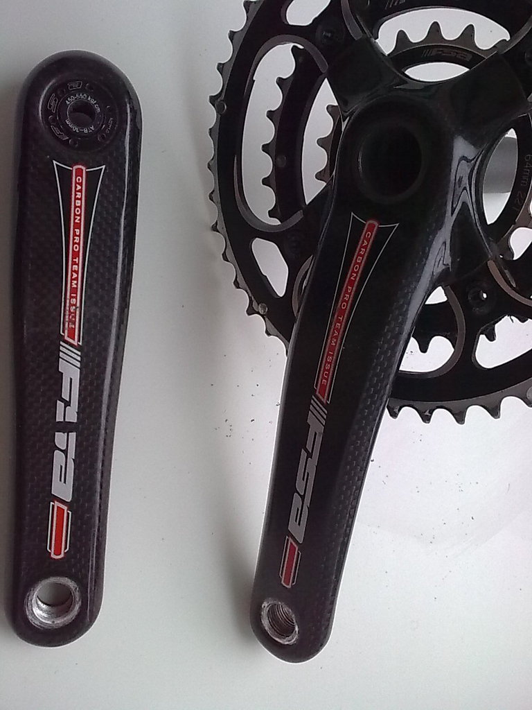

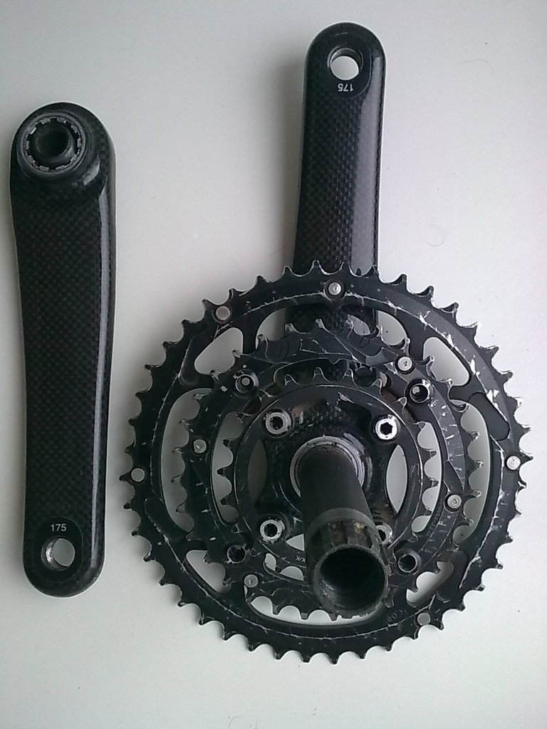

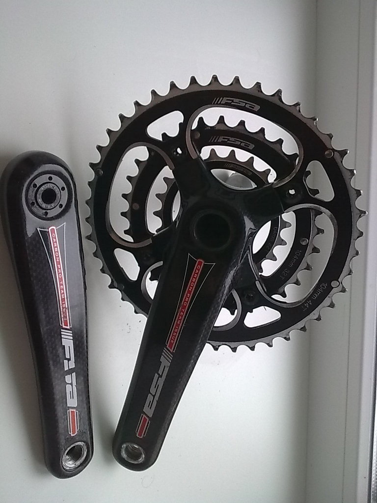

Карбоновые шатуны FSA Pro XC Team Issue 175mm 4-Bolt, звезды 22 32 44.
Масса non-drive-side шатуна 223г, drive-side (вместе с тремя звездами) - 559г. У большой и средней звезды есть износ, но еще сезон вполне отбегают. Маленькая звезда в замене не нуждается. Продаю именно шатуны, звезды - бесплатный бонус, снимать их лень
Состояние шатунов хорошее.

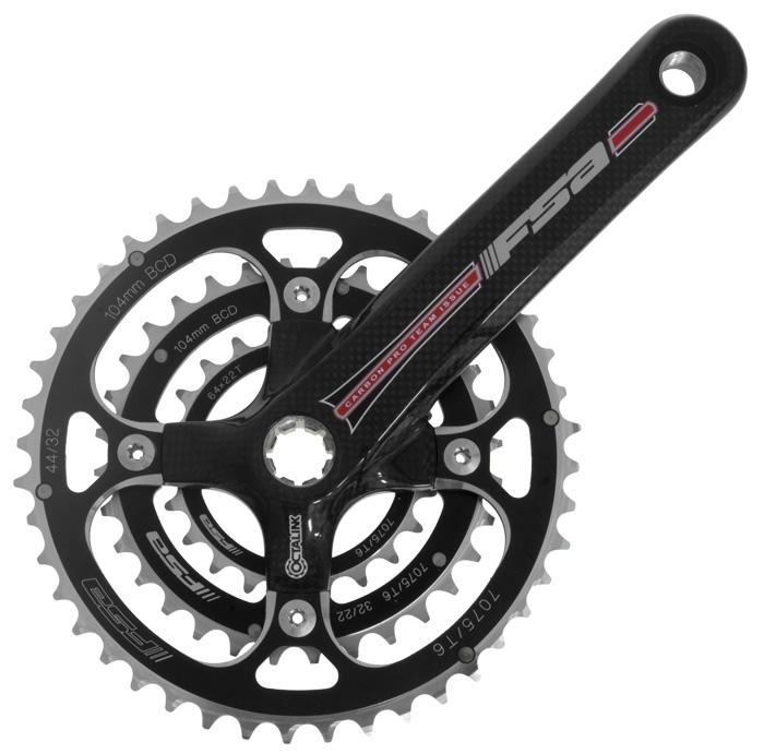

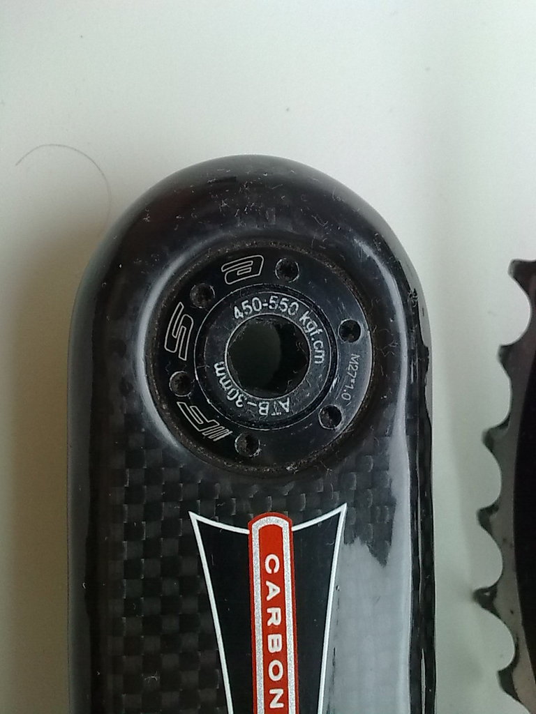

VladimirI писал(а):оно самовыжимающееся , или как ? покажи крупные реальные фото, будет наверное меньше вопросов
Да, самовыжимающееся. Фото приаттачил. Ты спрашивал про то, что крупно показано на фото 04 ? Эта хитрая гайка, о которой написал KEEPER, при установке/снятии шатунов обычно не используется. Но если что, такой ключ у меня есть, могу дать попользоваться.
