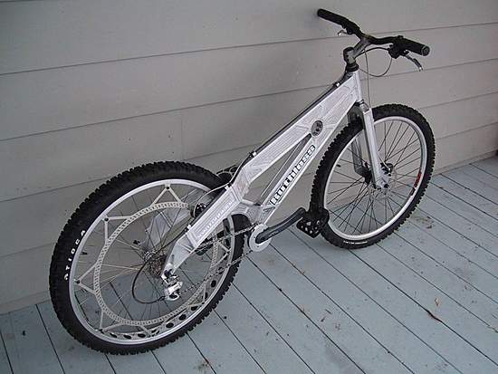

Моё мнение такое: чем больше ротор в диаметре - тем выше тормозная мощность (будешь давить на ручку тормоза с большим по диаметру ротром слабее, чем на тормоз с ротором меньшего диаметра).
На таком агрегате наверное вообще можно не давить на тормоз:
Но, так же бытует мнение, что чем больше диаметр диска, тем меньше модуляция тормоза (его чувствительность к дозированию усилия нажатия на тормозную ручку) (то есть тормоз начинает работать как вкл/выкл).
