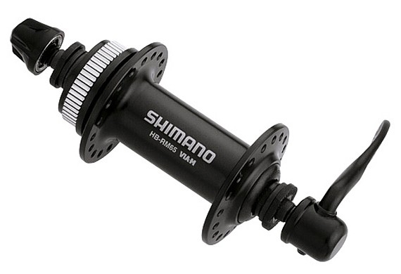

Необходимо заобгрейдить колесо под дисковый тормоз. Нужно соответственно купить втулку. Это же втулка под диск? крепление к ней под диск отдельно покупается ??
Re: Про втулку
не знаю , что ты подразумеваешь под креплением , ротор к ней нужен стандарта центрлок.
- Сообщения: 6058
Re: Про втулку
Или Ты покупаешь ротор под центролок, который становится на эту втулку, или переходник на стандарт 6 болтов и ротор под 6 болтов.

есть диски под болт http://www.chainreactioncycles.com/Mode ... elID=52350
есть под центр лок http://www.chainreactioncycles.com/Mode ... elID=67256
и втулки соответственно http://www.chainreactioncycles.com/Mode ... elID=38226 (болт)
http://www.chainreactioncycles.com/Mode ... elID=67216 (центр лок)
У них есть разница в расстоянии крепления спицы к центральному отверстию ??? Спицы другие будут нужны ??? Если я ставлю после обычной втулки V, втулку под 6 болтов ???

Не знаю что такое центральное отверстие, но спицы нужны будут другие.
- Сообщения: 6058
Re: Про втулку
Введи параметры обода и спиц в калькулятор спиц и узнай подойдут старые спицы или нет. Дальше объяснять?
