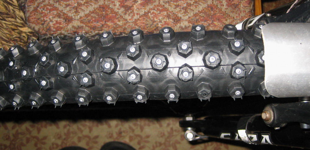

Dwoex писал(а):3. Nokian или Schwalbe Icespiker с количеством шипов под 300
шваблю нах... купил се комплект нокиан и швабля.
писали типа мол накат и все такое у швабли крут.
может и крут но шипы с нее выпятся как вши с блохарика. а без шипов резина ваааще не очем.
нокикан енто темо, там и форма протектора интересная.
\все не как нее соберус перекинуть посмотреть как управление изменится.
если свыше 20кмч влетаешь в нагребеный саседями оленями снег на дорогу или еще слегка намятый машинами, все туши свет и десантируйся. а если еще слегка калея....
если без пыхуна (рыхлого снега) на насте и наукатанном снегу то прет как утюг калья не калья чувствуешь себя уверенно.
летом я фиг када порог в 40кмч превысить дорог нет, а по "зимнему асфальту" легко. правда если -30к за бортом то очки примерзают к носу и очющение что по носу чето сверху бежит. после 30 крейсерская скорость уже 22кмч не превышает.
4. смысл в зимнем катании
намного сложнее чем летом , другие ошюшения , прокачиваются другие навыки и кслородка. ибо дышать зимой сложнее.
все помышлял о дых-маске чтоб выброс в сторону шел а забор с подогревом ...
но чуюю местные такого ниндзя на байке не поймут..
пару раз каску напяли так думал недоеду

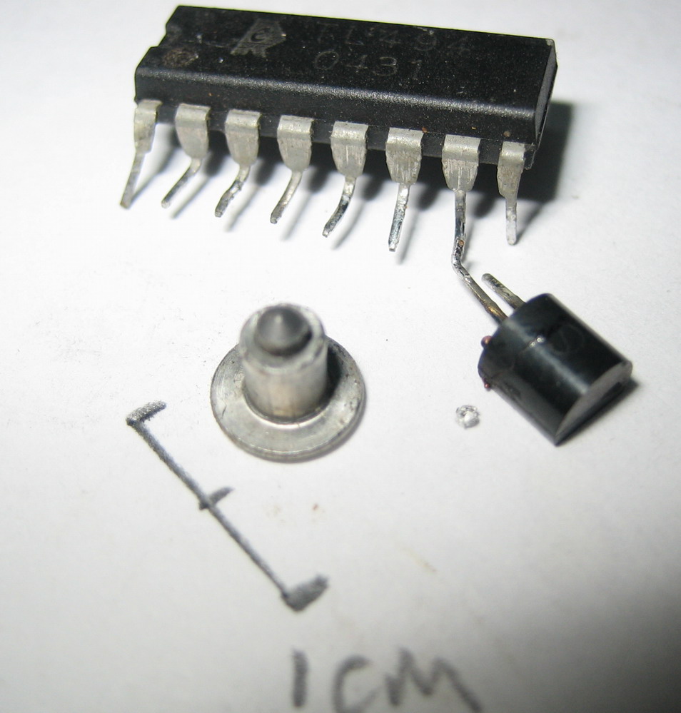

на фото одиночные вылеты, но есть местами до 7 шт подряд.<br />в основном боковые в калье выскакивают,

наверное не прикатал резину, вот и выскакивают

та нет, прикатал как положено. 16км или скока там.спокойно без торможений. просто реально им держаться там не зачто. приливы то из мягкой резины и тп. + боковые работаю не тем вектором и при маневре в калее вышибает их на раз. они аж дома вываливаются

у меня пока ничего из спайкеров не вывалилось вроде , но они явно были прикатаны предыдущим владельцем. из нокианов да , ничего не вывалилось тем более.
Сообщения: 6058
Re: Зимняя оснастка
У Нокиан действительно не вываливаются шипы по причине, которую уже здесь обсуждали. Накат у Нокиан хуже и вот почему: разный со Швальбе профиль резины. У Нокиан сторона с протектором более плоская и пятно контакта с дорогой больше. У Швальбы сечение закругленное. На Швальбе желательно поездить по аствальдту, чтобы шипы приутопились в резину. И вобще, финны больше понимают в холоде, чем бундесы.

про спайкеры= в них просто резина мягкая , может мне канчно попалась такая. но приливы откуда шипы выпали вообще мягкие. + если бордюр или калея и все выбьет его стопудова

Krazy_killer, во время следующей покатушки поразмышляйте об орфографии и грамматике, ну и о пунктуации до кучи. Глядишь и шипы лучше прикатаются. У меня из айсспайкеров ни одного почему-то не выпало.
Сообщения: 19131
Re: Зимняя оснастка
у прошек и обычных спайкеров шипы разные , может и компаунд тоже.
