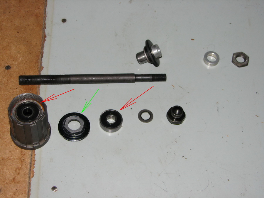

Я еще ни разу не разбирал колес с втулками на промышленных подшипниках, а так как выдалась свободная минутка, то решил устранить сей пробел в своем опыте.
Итак, в этот раз: «ПЕРЕБИРАЕМ ЗАДНЮЮ ВТУЛКУ ВИЛСЕТА «MAVIC CROSSTRAIL».»
1. Снимаем колесо с байка, вынимаем эксцентрик, скручиваем кассету с барабана втулки.
2. Со стороны напротив барабана, отвинчиваем верхнюю гайку, удерживая конусным (тонким) рожковым ключом нижнюю гайку с лысками. Операция аналогичная той, какая проводится при разборе втулки на насыпных подшипниках. Затем снимаем с оси промежуточную цилиндрическую шайбу-прокладку и отвинчиваем гайку с крышечкой-пыльником. 3. После всего постукиванием по оси выбиваем ее из втулки. Она снимется вместе с барабаном. В него запрессована светло-желтая фторопластовая втулка скольжения вместо прома (это фича всех втулок от MAVIC`а). 4. Далее, со стороны барабана так же откручиваем верхнюю гайку, и находящуюся под ней гайку-пыльник. После сих процедур вынимаем ось. На ней будет пром, какой легко снимается с оси. И еще один пром будет запрессован в барабан. 5. Собственно, вот вся втулка и разобрана. 6. Вынимаем 2 собачки со своих мест на корпусе втулки и снимаем резиновое колечко-пыльник с корпуса втулки. Оно в идеальном состоянии и так же идеально справляется со своей задачей, не допуская пыль внутрь барабана. Внутри все чисто. 7. Внутри корпуса втулки после съема оси так же остается еще один пром.

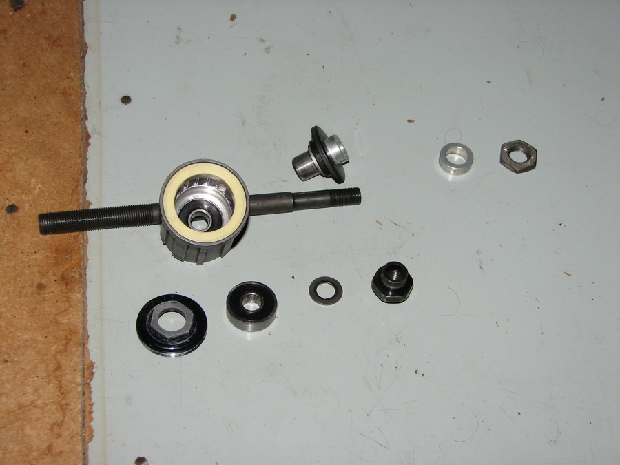

8. Сняв иголкой пыльники со всех промов, обнаружил, что они в идеальном состоянии.
9. Однако, раз уж я до них добрался, то решил перенабить все промы на новую смазку (морскую), за одно и проверю, как она себя поведет в этом случае, так как по заявлениям производителя смазка имеет сильную устойчивость к вымыванию, потому как рассчитана на работу в механизмах, контактирующих с водой.
10. Далее все собирал в обратной последовательности, по пути смазывая все, что необходимо.
11. И вуа-ля, втулка собрана. Осталось закрепить на барабане кассету, вставить эксцентрик, поставить колесо на байк, и можно идти катать.
12. Позже переберу переднее колесо из этой же пары.
Характеристики промов, какие мне удалось прочитать и обмерить таковы:
2 шт - SKF 608 2RSH/+1 внеш. диам. - 22мм; внутр. диам. - 8мм; ширина - 7мм.
1 шт - маркировку не обнаружил, но внеш. диам. - 28мм; внутр. диам. - 12мм; ширина - 8мм.

я так понимаю промы ты не выпрессовывал , старую смазку не вымывал , а просто донабил новой ? хотя некоторые у тебя вынуты , с ними проще по полной программе
Re: Авторские технические инструкции по обслуживанию велосип
VladimirI, тот пром, какой выпрессовал вместе с осью, его же потом с оси и снял, один в барабане остался, а другой в корпусе втулки. Тот, что во втулке, не мыл, так как там и смазки-то почти не было, а два других промыл в бензине.

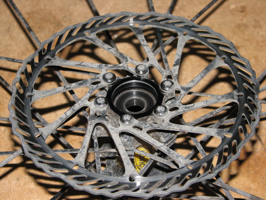

Итак, переднее колесо от вилсета MAVIC дождалось своей очереди на переборку. А значит вот вам еще одна инструкция: «ПЕРЕБИРАЕМ ПЕРЕДНЮЮ ВТУЛКУ ВИЛСЕТА «MAVIC CROSSTRAIL».
1. Снимаем колесо с байка оттираем от грязи пыли. Откручиваем внешнюю, фиксирующую ось, гайку, я использую конусный и разводной ключи. 2. Далее откручиваем гайку-пыльник с колпачком и вынимаем саму ось. Она выходит легко, так как уплотняется в промах и выбирает люфт за счет втулочек корпуса этой гайки (указаны красными стрелками на фото). 3. Итак, вот он, родимый (во втулке их 2). Поддеваем иголкой пыльник и…, видим чистую смазку, и она к тому же еще есть. Надо же, в промах есть смазка, о чудо!
Такое бывает нечасто.
4. Заодно решил проверить и переднее колесо на втулке «HOPE». Тут все оказалось еще проще. Не пришлось даже ничего раскручивать, просто снял колесо с байка, вынул переходник под ось, и все, вот они – промы (там их тоже 2 штуки). 5. А вот Хоповцы смазки явно пожалели, хотя, в другом проме ее было чуть больше, но все равно мало. 6. Что ж, отмываем промы в бензине от старой смазки (я укладывал колесо на бок, над емкостью и проливал бензином сверху, прочищая все старой зубной щеткой, после, переворачивал колесо и повторял процедуру с противоположным промом).
7. Набиваем промы новой смазкой, ставим на места пыльники в промах, оттираем их от выступившей смазки. 8. Обезжириваем тормозные диски и ставим колеса на байки.
Все, дело сделано.
Все, дело сделано.
