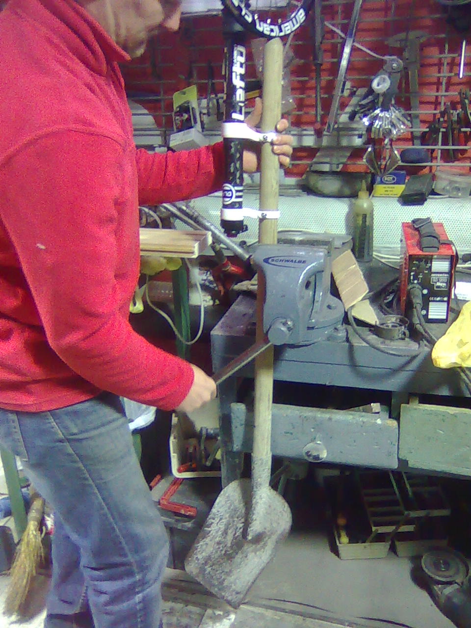

А теперь у меня есть,исключительно правильный,черенок от лопаты,который позволит мне править колеса на галактическом уровне.........может даже взглядом))))))))
Сообщения: 6058
Re: Специализированый ремонт, доработка велосипеда.Акция до
Техническая смекалка взяла верх над вилкой Лефти. При сборке колеса правильный зонт контролировался черенком от лопаты, оказавшимся в диаметре тточно полуторадюймовым. Вилка встала на черенок как влитая. Ай да мастера!

21 век на дворе все же, черенок должен быть карбоновый :D

а еще можно обзавестись
таким адаптером в обычный станок
http://www.ebay.com/itm/Project-321-Can ... _855wt_813
http://www.ebay.com/itm/Cannondale-Tool ... 1571wt_813
мало ли , вдруг количество почитателей одноногой начнет резко расти

Эти штуки решают половину проблемы - закрепить колесо со втулкой SI в обычный станок. А зонт тянуть нужна вилка и к ней лопата палюбому.

ну выводят же как то зонт на обычных колесах без лопат ;)
я вижу , что черенок зажат в тиски и к нему прикручена вилка , то есть главное - это именно закрепить.

тут лучше видно

Ну да, черенком надо целить в центр обода. Или знать какой зонт и выставить его на станке, в который закрепить колесо с помощью приблуды, купленной на еБэе. Лучше лопата.
