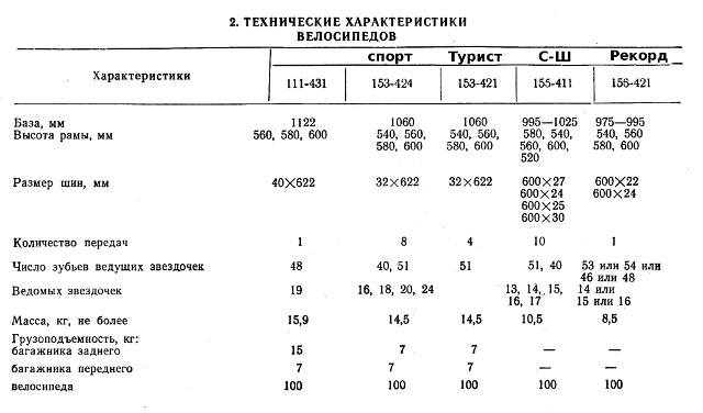

Re: куплю раму велосипеда "Спорт - шоссе"
Вроде самая маленькая была 520 рост? Судя по таблице так и есть.
У меня рама Старт-шоссе самой маленькой ростовки, там еще шильдик не помещался. Но она со старым дефектом - был переварен петух. И краска - я хотел перекрасить, начал зачищать, да отложил до весны.

Из приведённой ссылки трудноMichail писал(а): А рамы у него маленькие были

ХВЗ рамы измерялись от центра каретки до центра пересечения подседельной и горизонтальной труб.Stas писал(а):Что здесь высота, и где ростовка мож знающие люди расскажут.
Michail
Тебе нужна рама 54 см, то есть второго роста. Если ставить буллхорн, можно на размер меньше.
И ты бы написал, какие нужны дропауты, потому что по твоей ссылке спорты как с косыми, так и с горизонтальными дропами

Да, раму надо 2-роста (54см, а лучше - 52), - для шоссейного велосипеда умножьте высоту промежности на коэффициент 0,665. Полученное значение покажет теоретическую ростовку рамы в сантиметрах. Апгрейд пока не планирую, буду пока и дальше ездидь с "рогами"..
driver, меряем от центра каретки до обреза подседельной трубы.
Michail, так и не ответил о причине неудобств.
Нравится полметровый подседел? Не забывай, что при уменьшении ростовки укорачивается пропорционально горизонтальная труба. Коленками будешь по баранке бить.
Стоя мощно упираюсь в горизонтальную трубу. Кроме того, база у него 108см.
- Сообщения: 2895
- My bike: Мерида
- Phone: +7 920 401 9472
Это ты в чью трубу упираешься?Michail писал(а):Стоя мощно упираюсь в горизонтальную трубу. Кроме того, база у него 108см.
И у кого база 108?
