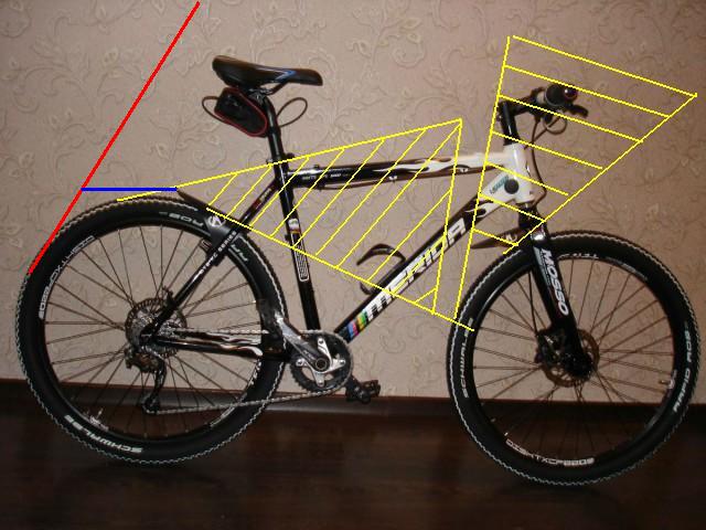

VladimirI, я с тобой не соглашусь.
Про переднее. Если его поставить задом на перед, то смысла будет больше. Недавно приехал с мордой в крапинку при наличии переднего крыла, которое не торчит вперед за корону вилки, поэтому грязь летит из под переднего края крыла под небольшим углом вверх-вперед и набегающим потоком воздуха сдувается аккурат в морду.
Про заднее. Даже на раме классической геометрии, без слоппинга, мостик между задними верхними перьями расположен в таком месте, что расположенный там ass-saver превращается в подседельник-saver или в подседельный зажим saver. Если братьслопинговую геометрию или вообще 2-х подвес то защищаемая область опускается еще ниже целевой ass. Так что фигня это все. Кому не понятно, рисуйте касательную к покрышке и заднему краю крыла и все поймете.

Илья Михайлович писал(а):DM76, позволь задать нескромный вопрос, ты лично юзал такие крылышки? Теория штука скользкая.
Действительно очень нескромный вопрос про нескромные крылышки. Я на него стесняюсь отвечать. Разве можно признаваться в использовании этого чуда инженерной мысли?
А теория обычно скользкая во всяких гуманитарных и экономических науках, здесь же действуют простейшие законы механики и физики, а повода в них сомневаться нет.
желтым показаны условно защищаемые этими крылышками сектора без учета набегающего потока воздуха и направления ветра. Красным - минимально необходимая граница сектора чтобы ass свою спасти от сырости и соответственно синим - минимальная длина эффективного заднего крыла, которое, кстати должно быть чуть длиньше из-за разряжения за спиной велосипедиста, куда брызги будут затягиваться с дополнительным усилием.
P.S. А inokoff прав, я многие штучки использовал и готовые и самодельные и теория традиционно подтверждалась практикой. Зачем я буду проводить эксперимент с установкой этого хайтека, если заранее известно, что либо надо ехать с черепашьей скоростью, как без крыльев, либо одежду и морду лица все равно отстирывать.
P.P.S. Если такие штучки барыжат по 600р эффективные московские менеджеры, то мало кто признается из купивших, что они зря потратили деньги. Это как шины в авто азотом накачивать.

inokoff писал(а):дядя Дима всё так хорошо объяснил, что даже твои скользкие доводы некуда вставить!
Я всё таки попробую)
А вот на подвесе говорят аморт защищает. А если спереди поставить, снижает поток сырости.
Насчёт аморта информация подтверждается ещё и твоим рисунком (при определённой конструкции подвеса, разумеется).
По поводу переднего: если вилка амортизационная, то крылышко действует как неопреновая тряпочка между гориллой и короной (эффективность тряпочки довольно значительная, пробовал).
Плюс к этому утверждается что крылышко ещё и хорошо препятствует попаданию грязи в вилку.
А если обсуждать велосипед на картинке, то хозяин скорее всего из числа:

Сообщение DM76 »
Илья Михайлович, блин, даже не поспоришь: "снижает поток сырости". Действительно снижает. На сколько процентов - не важно, но снижает. При какой-то определенной скорости и направлении ветра даже в морду ничего попадать не будет. Осталось научиться определять эту скорость и быстро ее подстраивать к изменяющимся дорожным условиям.
Про амморт задний. Ок, амморт оказался в секторе защиты заднего крылышка, а сектор от переднего где? Нижняя труба рамы защищает? Дык и сзади подседельная тоже чего-то там собой защищает.
Лично я считаю, что эффективность крыльев должна быть ближе к 90% либо при меньшей защите они должны обладать другими плюсами, как то быстросъемность и легкий вес. Но при этом их эффективность должна быть заметно выше 50%. Если крыло защищает на 5-10% то фтопку такой вариант, особенно за заметные деньги. За 30р вырезать из папки - да вырезайте наздоровье, если время не жалко.
P.S. В говнах типа "Россоши" или "Мамонтиады" такие крылья будут безжалостно вырваны с мясом и выкинуты с большим облегчением, как и любые другие.
P.P.S. В свое время где-то выкладывал выкройку оптимального брызговика для полноразмерного переднего крыла - вот от него эффект был значительный. В слякотную погоду даже цепь и задний переклюк оставались чистыми, если его размеры и место установки были правильно расчитаны.
