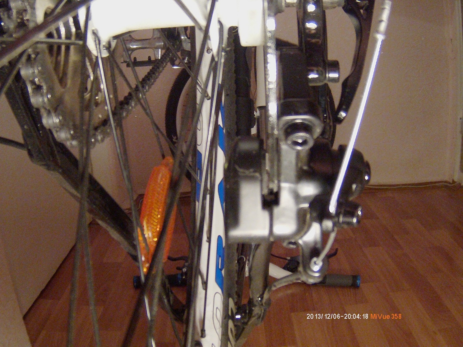

Сбита центровка диска. Подскажите какие винты крутить, что бы выставить по центру.

Re: Помогите с центровкой тормозов
Первый способ
1) Отпустить (один -два оборота) два винта, крепящие машинку (калипер) к адаптеру.
2) Нажать ручку тормоза
3) аккуратно закрутить эти два винта (почуть, чтобы не сбилось)
4) скорее всего пассивная колодка будет цеплять, надо вкрутить регулировочный винт
Второй способ
1) Равномерно вкрутить оба винта, регулирующих положение колодок, пока последние не упрутся в ротор (хорошо должны упереться, плотно).
2) Отпустить два винта, крепящие машинку и тут же затянуть обратно.
3) Отодвинуть колодки от диска регулировочными винтами на достаточное расстояние.
Второй способ

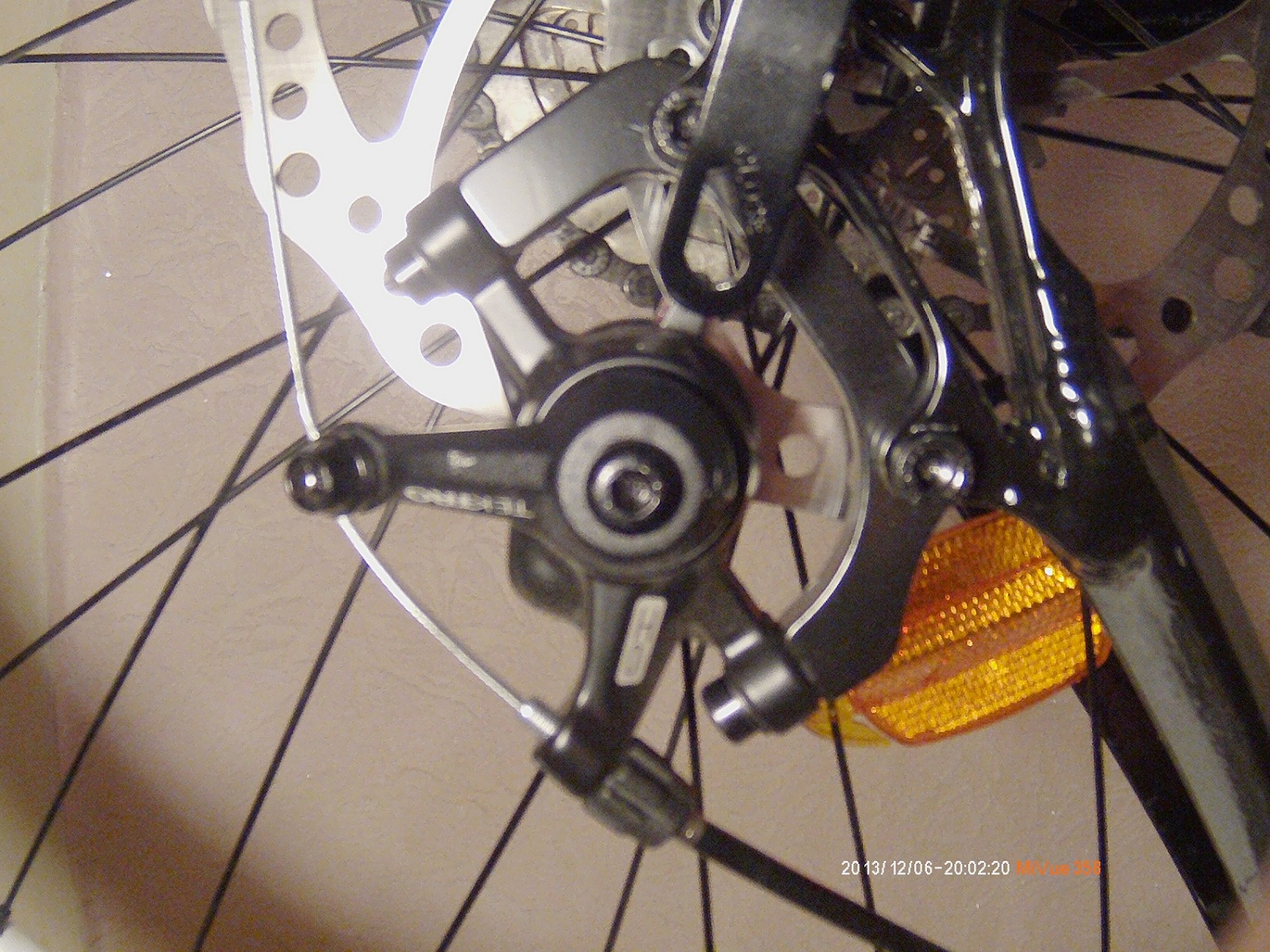

вроде разобрался. нужно вот эти отвернуть и выставлять в десятках мм, очень муторно но других вариантов не вижу
