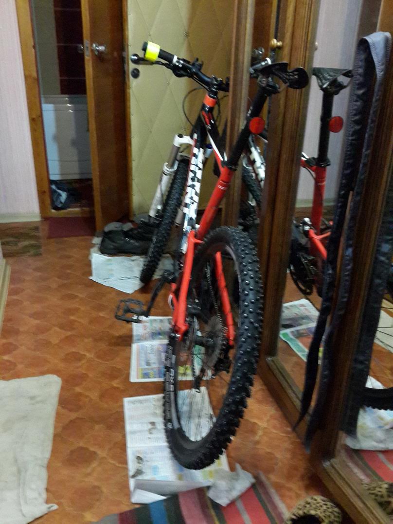

а я храню как-то так

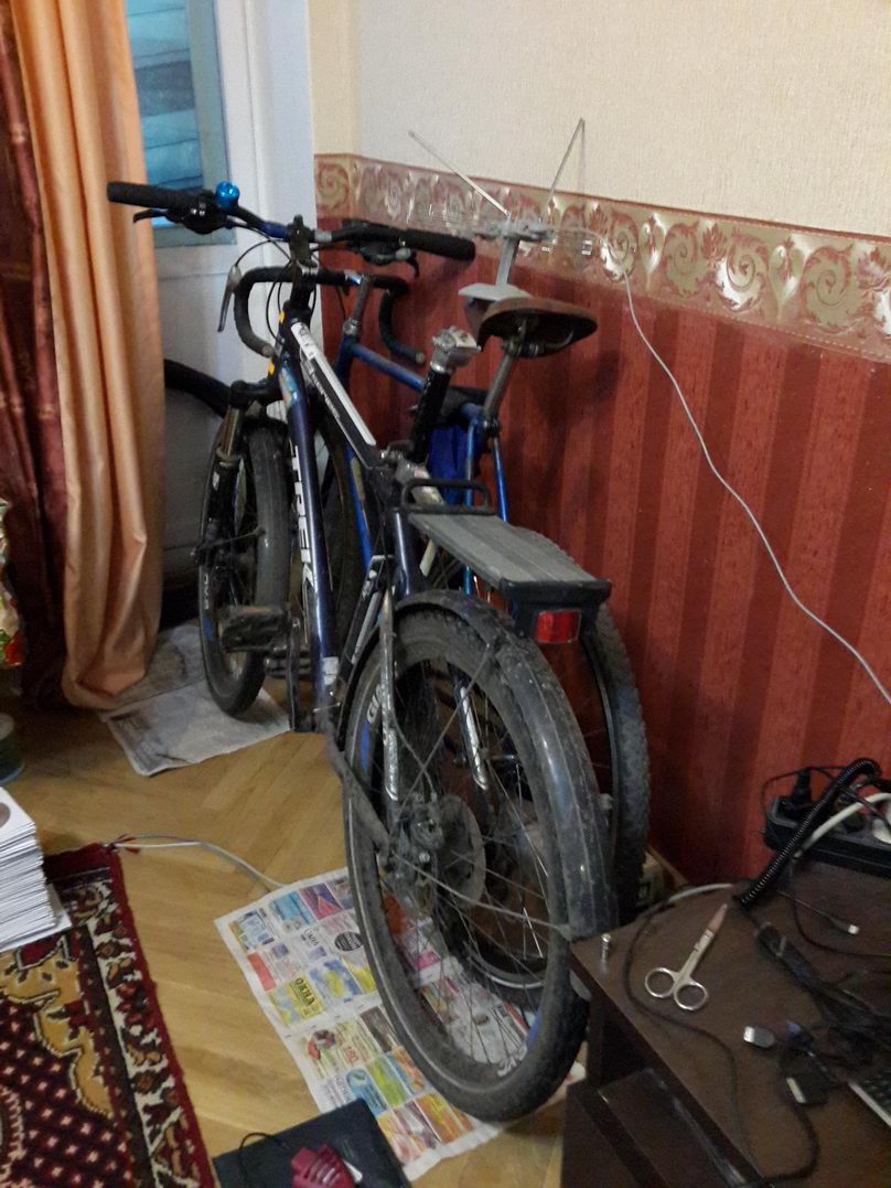

Одним велосипедом ни как нельзя обойтись! Минимум три.
Их размещаем с минимумом занимания места.

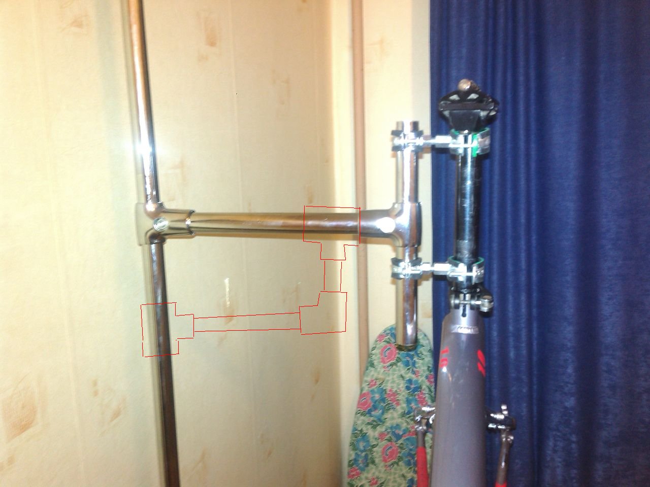

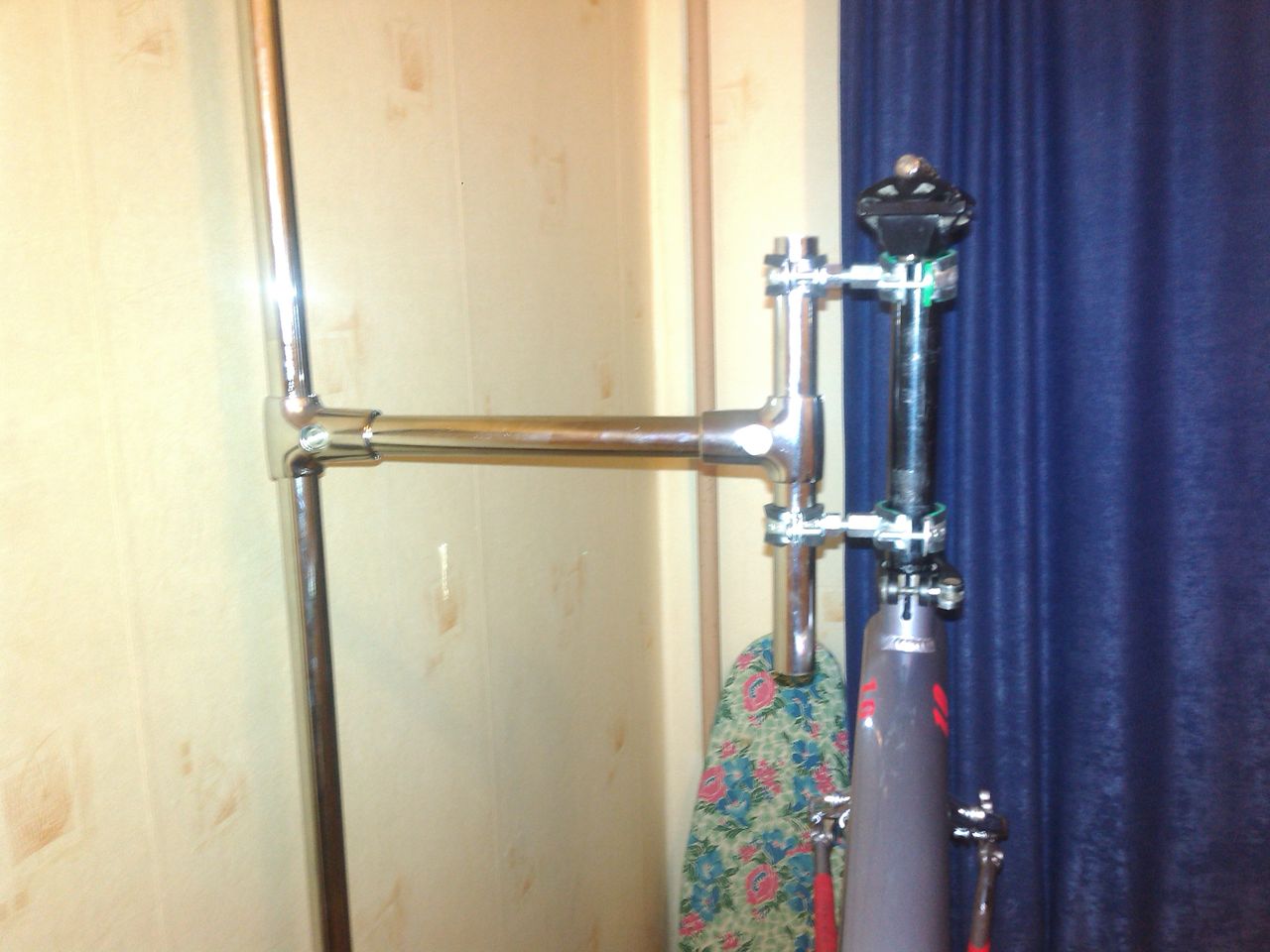

Самодельная стойка. Сделана была скорее для ремонта, чем для хранения. Но и для хранения наверное сгодится.
Составные части продаются в некоторых магазинах мебельной фурнитуры (я брал в МаксМастере), кроме хомутов и соединяющих их деталей (нашел в КрепМаркете).
Обошлось что-то около 1000 р.
Работоспособность в плане ремонта пока не тестировал. Но из фишек - вел можно поворачивать и поднимать хоть под потолок. Собственно, идея слизана с одной из самых удобных штук для дома - штанги для душа.

Select85 Сдается мне, хлипенькая конструкция в районе крепления у стены вертикальной и горизонтальной трубы.
Какой вес выдерживает не пробовал?

нажимал на висящую раму, чуть прогибается, но мне кажется, вес велосипеда в сборе выдержит с запасом. Там довольно мощные элементы. Я больше всего не за вес в статике опасаюсь, а за то, не сверну ли я эту конструкцию какими-нибудь манипуляциями с велосипедом. В принципе, фантазия подсказывает, что можно сделать не одну горизонтальную трубу, а две. Тогда останется только функция регулировки высоты, функция поворота пропадет. Можно и еще что-нибудь придумать.

Select85 идея хорошая, но для хранения не очень годится, т.к. не быстросъемная, хотя если вместо хомутов крюки какие присобачить....
Для ремонта - да.
Усилить конструкцию из стандартных деталей можно, если приделать горизонтальную трубу и маленькую вертикальную (буквой Г) к уже имеющейся.

Mitritch о, точно, спасибо, хорошая идея.
А насчет быстросъемности - а там хомуты отстегивающиеся. Причем я не специально искал такие, мне их дали вместо неотстегивающихся, которых не было.
P.S. вот чего нашел http://northcompany.ru/product/viewitem/?id=397
Но у меня не такие, у моих просто чуть откручиваешь винт и снимаешь с него полукольцо. Там U-образный паз.

Нормально ) утилитарный арт объект, и недорого.Select85 писал(а):Самодельная стойка
Это да, трубы и крепёж для витрин и вешалок .Mitritch писал(а):Сдается мне, хлипенькая конструкция в районе крепления

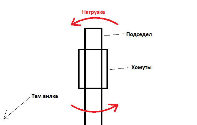

По поводу того, крепкая ли конструкция - да, оказалось, вполне. Уже не одну неделю прикручиваю всякие шатуны, настраиваю переключатели - ничего не падает.
Слабое место оказалось не там, где я думал. Когда на раму была установлена вилка, то началась уже нагрузка на изгиб. Все точки креплений начали проворачиваться. Поэтому всё висит диагонально, что в принципе не мешает ремонту.

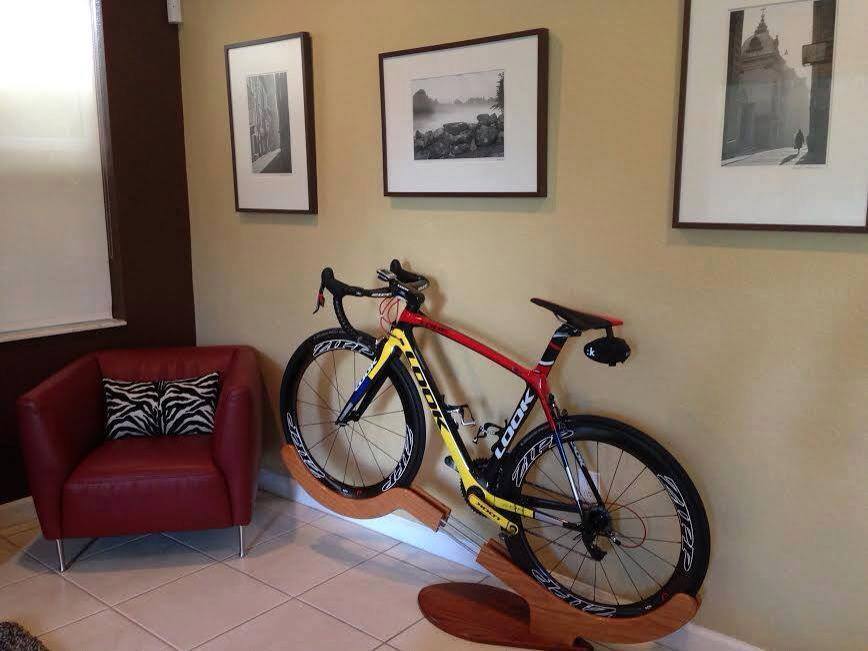

элемент интерьера

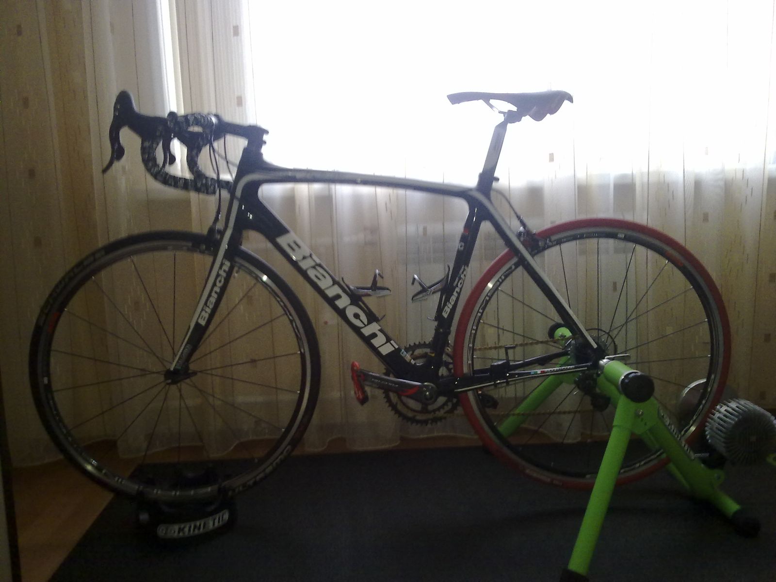

Я свой храню так:

Select85 неплохая конструкция.
