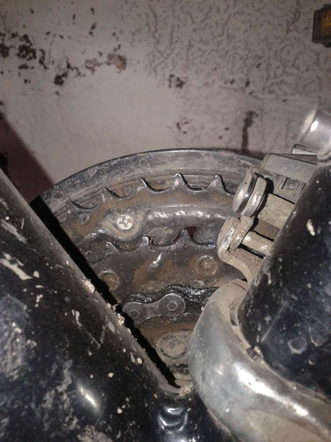

Передние звёздочки - каков износ? Стоит ли менять? (фото)
- Сообщения: 554
- My bike: ЖэТэ
См. фото.
- Фото-0095.jpg (155.82 КБ) 3470 просмотров
- Сообщения: 4762
Re: Передние звёздочки - каков износ? Стоит ли менять? (фото
Если не стеряет, зачем менять? Можно приурочить к след. Смене кассеты и цепи.
- Сообщения: 1253
- Real Name: Антон
думаю менять не стоит пока, а вот трансмиссию почистить не помешало бы
- Сообщения: 554
- My bike: ЖэТэ
Вот эта замена как раз назревает...nedjmdin писал(а):Если не стеряет, зачем менять? Можно приурочить к след. Смене кассеты и цепи.
Стоит ли менять и систему? Не растянет ли цепь? На "передние" переключения не жалуюсь.
- Сообщения: 968
- My bike: Fox
- Phone: 89204069095
- Откуда: Заводская
Изношенные звезды цепь растянуть не могут. А вот изношенная цепь может проточить зубья.ЗКР писал(а):Не растянет ли цепь
Меняют в основном 32 звезду, реже 44, а 22-почти никогда.
Если новая цепь будет стрелять на старых звездах можно на точиле подточить каждый зуб, изменяя угол атаки. И проехать еще несколько тысяч.
Я занимаюсь этим сам, но можно обратиться к мастерам.
- Сообщения: 554
- My bike: ЖэТэ
ага, спс за инфу, не знал.Эндрью писал(а):Изношенные звезды цепь растянуть не могут. А вот изношенная цепь может проточить зубья.ЗКР писал(а):Не растянет ли цепь
Обойдусь тогда заменой цепи и кассеты.
