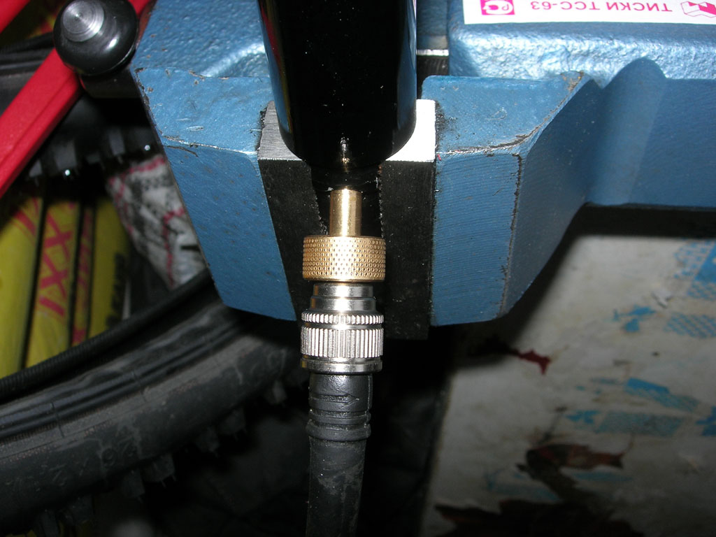

Необходимо накачать IPF-камеру амморта Marzocchi ROCO LO.
Пожалуйста, подскажите, где взять адаптер для вилочного насоса, или сервис, где это могут сделать.
Адаптер пытались сделать на заводе "Электоросигнал", но не смогли подобрать резьбу.

Re: Накачка IPF-камеры амморта.
ещё раз что конкретно надо накачать, только для нас для русских мужиков (пальцем покажи)
ps если это то что я думаю то есть вот такая вот штука

Прицепил картинку, но на ней клапан закрыт заглушкой, под ней отверстие с внутренней резьбой, в которое вкручен ниппель. Сделать фото без заглушки сейчас не могу.
ну я так и подумал, в посте выше ссылку на картинку дал, есть у меня такая штуковина, звони, договоримся, попробуем, вдруг подойдёт, накачаем.zloyXPEH писал(а):Прицепил картинку, но на ней клапан закрыт заглушкой, под ней отверстие с внутренней резьбой, в которое вкручен ниппель. Сделать фото без заглушки сейчас не могу.
PS штуку не продаю, самому нужна
Ту ссылку что я дал - там штука для накачивания компенсационной камеры на задних амортах, а так же для накачивания старого SID.
Она так и называется "Переходник для старого SIDа".
Вот ссылка на конкретно мой переходник ТЫЦ
В своё время я его искал в Воронеже, думаю и сейчас хрен найдёшь.
В общем как надумаешь - звони, живу в северном, кафе "Рай". Если что, попробовать можно без проблем - это бесплатно (ну мало ли вдруг переживаешь на этот счёт
на картинках Владимира я так полагаю именно фоксовская, у них там резиновая заглушка?Semik писал(а):В воронеже больше фоксы распространены, у которых эта камера по-другому накачиваетсяVladimirI писал(а):в Воронеже может оказатся , что велослесари про IPF-камеру и не слышали никогда , провинцияИ да, приблуды для фокса есть, у ОлегАндреича например, или двоекса...
Если в Воронеже не найду, попробую с ним связаться.VladimirI писал(а):этот человек http://forum.velomania.ru/member.php?u=40044 делает адаптеры
Спасибо.Filipok писал(а):В общем как надумаешь - звони, живу в северном, кафе "Рай".
Да, у них там резиновая заглушка, в отличии от моей, про них я почитал уже.Filipok писал(а):на картинках Владимира я так полагаю именно фоксовская, у них там резиновая заглушка?
Позвонил товарищу inokoff, поеду теперь к нему.
IPF-камера была успешно накачана благодаря товарищу inokoff, за что ему спасибо.
