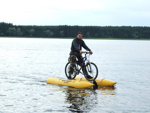

в забугорном варианте в качестве рулежки используется поворот самого винта передним колесом, правда вроде он там и сам как-то спереди расположен...
А если чиста для переправы: поплавки
раму можно вырубить в лесу из деревьев цена в 2 раза меньше, грузоподъемность в 2 раза выше, вес - х.з.

DM76 писал(а):в забугорном варианте в качестве рулежки используется поворот самого винта передним колесом, правда вроде он там и сам как-то спереди расположен...
то что винт спереди у Испанцев (Итальянцев) известно.
вопрсо в том, что там отвечает за поворот. очень сомневаюсь, что переднее колесо - вел при этом кренится и точка соприкосновения уезжает... а подробных фоток забугорного варианта не находил (хотя искал).
точно колесом? откуда знаешь? :)

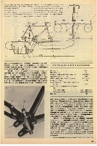

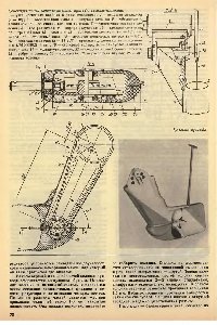

как и обещал, велоамфибия, прочтите на досуге:

Timex писал(а):точно колесом? откуда знаешь?
отсюда
А вот и сайт производителя
Байк крепится исключительно за перья задней вилки и нижнюю трубу рамы. Винт крепится к ободу переднего колеса (возможно колесо блокируется) и рулем сия конструкция свободно поворачивается до 90° в обе стороны. Винт (при снятии лопостей) работает как воздушный насос для накачивания поплавков. Привод из гибкого длинного тросса от заднего колеса по дуге до переднего.
Еще фоты про питерский вариант
Кстати, еще один плюс крепления винта к ободу переднего колеса это возможность его подъема при наезде на корягу под водой или какое либо препятствие. Думаю в рабочем положении винт удерживается передним тормозом (возможно используется некий фиксатор тормозной ручки)

Сообщение Rom »
DM76 писал(а):Байк крепится исключительно за перья задней вилки и нижнюю трубу рамы. Винт крепится к ободу переднего колеса (возможно колесо блокируется) и рулем сия конструкция свободно поворачивается до 90° в обе стороны.
да, интересно они решили проблему крена байка - не стали крепить переднее колесо, а закрепили лишь раму.
только глядя на фото девайса создаётся ощущение, что если привстать и тем самым больше надавить на руль - полетишь в воду лицом вперёд :)
