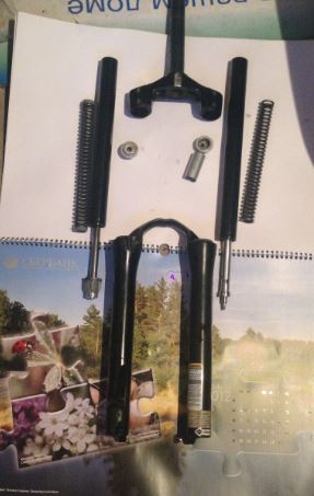

Здравствуйте, есть масло 7,5w для вилки. Встал вопрос, как правильно залить и сколько масла в вилку, нашел инфу 170мл, но в обе ноги или одну? В каком положении вилки лучше заливать, сжатом или расжатом, с пружинами или без, до какого уровня наливать?
Заранее спасибо, раньше с такими вилками не сталкивался, буду очень благодарен за информативный ответ. :)

товарищ вообще не в теме. там открытая масляная ванна. какие 170 демпфер и 20 в штаны? там всё одно.
зачем давать сцылку на статью где все кишки рокшокса?
skorkinartem писал(а):Понял, а в обычную ногу ни чего заливать не надо?
вообще там от кишков зависит. в одну ногу по мануалу на твою 160, но можешь долбануть до 200 если хочешь чтоб не пробивалась.
в другую либо тоже 160, либо просто почуть для смазки. зависит на самом деле что там внутри.
skorkinartem писал(а):В каком положении вилки лучше заливать, сжатом или расжатом, с пружинами или без, до какого уровня наливать?
без разницы.

другая нога простая

по 160-200 в обе.
