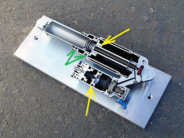

Здравствуйте.
1. Почему в демпфере воздушного амортизатора появляется воздух? Аморт fox dhx air 4.0 Он приходит из расширительного бачка или откуда?

Воздух может попасть в демпфер из пары мест
а) из-за изношенной резиночки, обхватывающей плавающий IFP-поршень, разделяющий зоны воздух-масло в бачке
б) из-за изношенной резиночки в месте входа узкого штока в широкий (из главной камеры)
потому как только в этих местах воздух находится под давлением и может попасть в масло демпфера.
В главную камеру можно лить густую трансмиссионку 75w90 (ну или какая там еще есть, я лью такую, с резинками проблем нет). Масло там несет функции смазки и уплотнения мест соприкосновения резиновых колечек и корпусов деталей. Масло препятствует проходу воздуха в местах контакта резиновых колец и корпусов деталей.
Масло в главной камере, чем гуще, тем лучше в том плане, что более жидкое будет легче просачиваться через места контакта резинок и быстрее выйдет наружу. Можно залить и демпферное, но густое дольше задержится внутри и будет выполнять требуемые задачи дольше.
Можно ли лить тормозное масло не знаю, не пробовал.
Минералка - природное масло, посему содержит много разных соединений-примесей в себе, хоть оно и очищенное, а они могут влиять на уплотнители, к примеру, и по разному, да и на иные характеристики масла, температурные, вязкостные.
Синтетическое масло чище в этом плане, так как полностью синтезируется изначально на заводах, и процент содержания иных примесей в нем крайне мал, но оно и дороже из-за этого, так как выдает лучшие требуемые рабочие свойства.
Минералка дешевле, синтетика дороже, так что тут дело вкуса и средств.

KEEPER писал(а):б) из-за изношенной резиночки в месте входа узкого штока в широкий (из главной камеры)
а как она выглядит? Не могли бы мне дать ссылку на фотографию, что она из себя представляет?
KEEPER писал(а):а) из-за изношенной резиночки, обхватывающей плавающий IFP-поршень, разделяющий зоны воздух-масло в бачке
Я, как понимаю, эти резинки нужно искать, в смысле их нет в ремкомплекте фоксовском?
https://www.bike-components.de/en/Fox-R ... it-p20050/

Сообщения: 3906
Phone: 8 930 011 55 51
Real Name: Виталий
Откуда: из Абсолюта
Re: "БЛИЦ-ВОПРОС"
Сообщение KEEPER »
Это резиновые колечки определенного диаметра, круглого сечения.
Одно из них на поршне: Изображение
а другое спрятано в пазу внутри серебристого поршня, надетого на тонкий шток:
Эти резиночки стоят здесь по желтым стрелкам (они в комплект по ссылке не входят и официально фоксовцами не продаются, замена только в сервисе, но можно взять образец и с ним пойти найти наш аналог).
А тот комплект, что по ссылке, становится внутрь в главную камеру и на серебристый поршень снаружи, какой надет на тонкий шток (зеленные стрелки) это комплект для главной камеры воздушных амортов RP и DHX Air - серий.
С маслом не знаю (нет у меня авто :) ), куда оно там льется, может в коробку, может еще в мосты, но не в движок, да.
