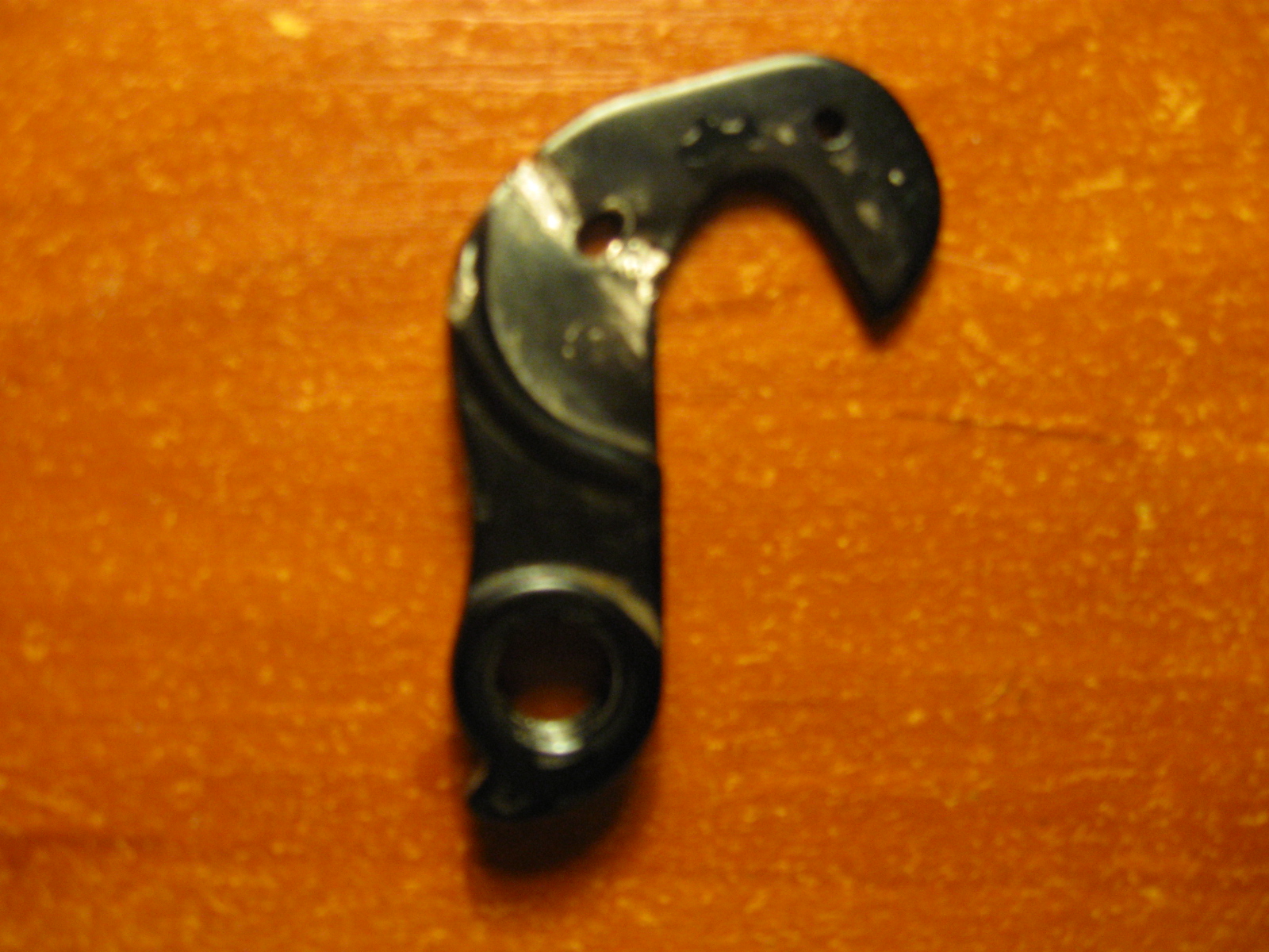

Куплю петух на Murida TFS 300
Куплю вот такой петушок на Мюриду или кто подскажет где они могут продаваться или где можно его сварить ( дюраль ). Связь ЛС
- Изображение 003.jpg (836.65 КБ) 4456 просмотров

Re: Куплю петух на Murida TFS 300
Ну а если нужно чуть покрепче, есть вот такой: http://xn--80abmlcanmlg3f.xn--p1ai/petuhi/petuh_f14/
а я всегда думал, что петух должен быть слабее, чтобы ломаться и поберечь раму и переклюк.
так это уже тогда переключатель или рама сломается, а петух целым останется xD если Д16Т применятьпетух номер 112 писал(а):Ну а если нужно чуть покрепче, есть вот такой: http://xn--80abmlcanmlg3f.xn--p1ai/petuhi/petuh_f14/
Петух должен быть таким, чтобы при небольших нагрузках гнуться и при этом иметь возможность быть выправленным без возникновения внутренних напряжений и потери прочности. А при превышении определенного уровня нагрузки - ломаться. Обеспечивается это не только материалом но и геометрией.
чуть подправить можно и Безбашевский петух, но я лично стараюсь этим не заниматься. чуть неправильная геометрия- переключение станет мимо
Петух, гнущийся при небольших нагрузках - это гемор на задницу. Потому , что он гнется от силы пружины заднего переключателя (особенно SRAM) и опошляет саму идею перемены передач. Идеальный петух должен, не гнуться, а потом - хрясть и сразу сломаться раньше рамы. Выправлять петухи - примерно то же самое, что отстирывать туалетную бумагу.
Правильный петух не должен гнуться от силы пружины. Он должен гнуться, а не ломаться сразу, если вы уронили велосипед на правый бок, или наткнулись лапкой переключателя на сучок в лесу. А вот если переключатель затянуло в спицы на подъеме и начало наматывать на колесо, вот тут петух и должен сработать как предохранитель. В этом отношении, дюралюминий Д16Т гораздо более практичный материал, чем сплав из которого льют большинство петухов в Китае. Просто дюраль заметно дороже, поэтому не все себе могут его позволить.Dwoex писал(а):Петух, гнущийся при небольших нагрузках - это гемор на задницу. Потому , что он гнется от силы пружины заднего переключателя (особенно SRAM) и опошляет саму идею перемены передач. Идеальный петух должен, не гнуться, а потом - хрясть и сразу сломаться раньше рамы. Выправлять петухи - примерно то же самое, что отстирывать туалетную бумагу.
