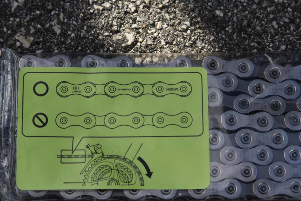

Re: Шум от новой трансмиссии
Это у шимано есть такой загон =)kolovrat писал(а):это как, расскажите пожалуйста, может я чего не понимаю и не зная ставлю цепь не той стороной?hypervisor писал(а):Цепь правильной стороной
- XT-Chain-Mounting-Instructions1.jpg (127.38 КБ) 7502 просмотра

- Сообщения: 4520
десятерные так ставятсяkolovrat писал(а):это как, расскажите пожалуйста, может я чего не понимаю и не зная ставлю цепь не той стороной?hypervisor писал(а):Цепь правильной стороной
- Сообщения: 658
- Откуда: Анна+ город Скуки
Спасибо, буду знать
