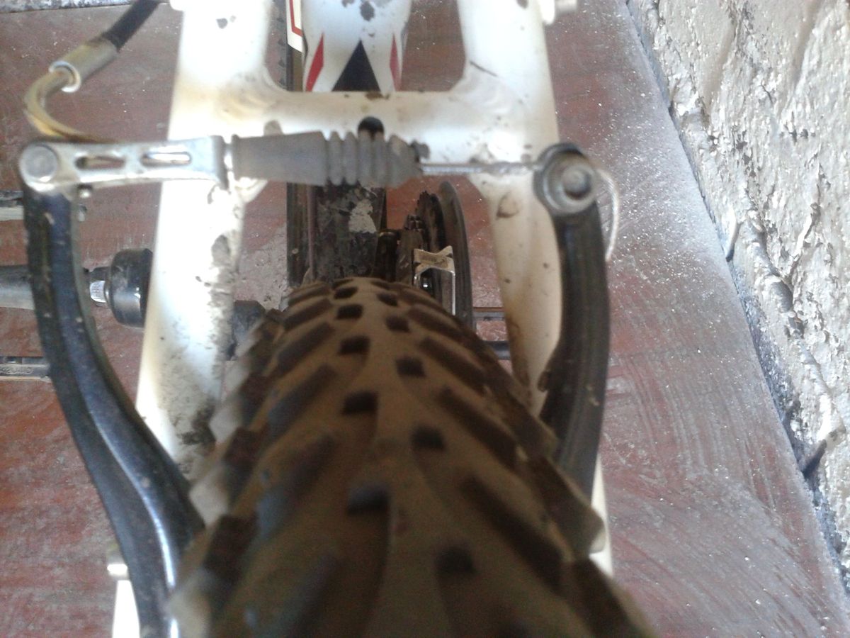

Колесо сместилось относительно рамы
- Сообщения: 550
- My bike: ЖэТэ
Поискал в нете похожую проблему, решение вроде бы такое: ослабление спиц на пол-оборота (всех?) с той стороны, где расстояние до пера меньше, и натяжение с другой.
Также прочитал, что миллиметра 2-3 некритично, но у меня все полсантиметра, наверно.
Стоит самому попробовать? Спицной ключ есть, небольшой опыт правки восьмерок есть. Или пусть так?
p.s. на этом велосипеде не езжу, заметил случайно.

Re: Колесо сместилось относительно рамы
после обнаружения такой фигни, оказалось что у меня раму повело.
- Сообщения: 6498
а у меня вилку
а ещё быть может что колесо криво в дропаутах стоит
- Сообщения: 550
- My bike: ЖэТэ
Не с чего, вроде бы.sunchez писал(а):после обнаружения такой фигни, оказалось что у меня раму повело.
Проверил, стоит как нужно.а ещё быть может что колесо криво в дропаутах стоит
Лучше проверить зонт/яйца/восьмерки колеса на станке или еще как-нить, но отдельно.
А то сейчас подгонишь колесо спицовкой к корявой раме, вот потеха-то будет, и зонт сведешь с нормы, и потом выяснится, что оказывается раму на выброс/правку.
Лучше не спеши колесо в раме править, так как причин-то немало. Может дропауты гнутые, а может и перья рамы, а может покра криво стоит и дает такой эффект.
А бы снял и проверил колесо НЕ в раме, а отдельно, что б уж точно исключить фактор колеса или наоборот доказать, что влияет именно оно, и что рама не причем.
- Сообщения: 6058
Написано "сместилось". То есть было нормально, потом перестало? Это не зонт.
- Сообщения: 550
- My bike: ЖэТэ
Было нормально, насколько я помню.Dwoex писал(а):Написано "сместилось". То есть было нормально, потом перестало? Это не зонт.
- Сообщения: 3277
- Phone: 920-212-48-32
ЗКР, судя по фото, у вас вибряки неправильно стоят. Там по 2 проставочные шайбы разной толщины для каждой колодки. Скорее всего слева и справа стоят по разному (а должно совпадать).
А чтобы зонт убежал и восьмерка не образовалась, такого не бывает.
если это колесо на трещетке там ось погнулась, обычное дело. иначе надо смотреть не повело ли перья , соосность дропаутов. все это в мастерских определят куда быстрее , чем форумные телепаты.

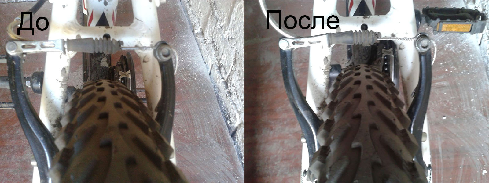

Съездил в веломастерскую.
С рамой ничего не случилось, проблема была всего лишь в спицовке колеса: было и смещение "зонта", и "восьмёрка", и "девятка" "яйцо".
Протяжка спиц заняла минут 15-20.
Спасибо веломастеру. Еще и тормоза настроил.
- п.jpg (166.98 КБ) 9210 просмотров
