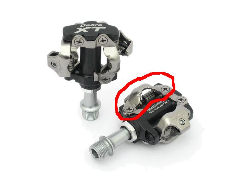

Куплю, приму в дар, выменяю, приму сведения о том, где можно раздобыть вот такую часть от педали, что откололась в поездке по Золотому.
Как мне известно, педальки ремонтопригодны, есть надежда не попасть на новую пару.
Не знаю, важно ли это - отвалилось у левой педали.
Спасибо за любую помощь!

найти убитую педаль и открутить с нее рамку. Или купить более дешевые в качестве доноров, правда не исключена подгонка напильником.

VladimirI, именно эта частьна всех педальках одинаковая?)
поспрашивать педалюки на дар?)
Re: Запчасть для педали Shimano XT
конечно не на всех , с 540 подойдет почти наверняка , с 520 и более младших - хз , надо сравнивать

В том году у меня с ХТ-шных педалей болт вырвало,на котором пружина крепится. Купил 520 педали,с них взял болт. Домой приду поищу их, померяю подходит ли эта деталь с ХТ-шным.

http://www.sjscycles.co.uk/pedal-spares ... 5/?geoc=ru вот тут есть эта деталька отдельно. Правда для чего угодно кроме XT
но должны подойти или от XTR или от 520 или от 530. На вид они совершенно одинаковы, разве что материалом отличаться могут.
Ну а дальше дело техники, зная название - искать где поближе к народу

Посмотрел вчера свои 520 педали и сравнил со своими ХТ-шными,эта деталь к сожалению не подойдет для ХТ. Можно попробовать расточить ее,но это нудно да и прослужит она после расточки не очень долго))

Semik, о, спасибо!
Infantry, спасибо за беспокойство)
