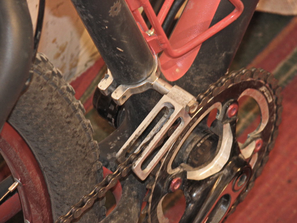

В этом случае надо ставить либо его (передний переклюк) обратно, либо если не переключаешь передачи, тогда какой-нибудь успокоитель цепи (либо сделать самому, либо купить подходящий), чтобы как раз исключить тот самый момент соскакивания цепи на кочках.
Я в свое время тоже столкнулся с такой проблемой, когда снял передний переклюк. Посему пришлось сделать самодельный успокоитель цепи (рамку).
с тех пор цепь слетает крайне крайне редко, в единичных случаях.
