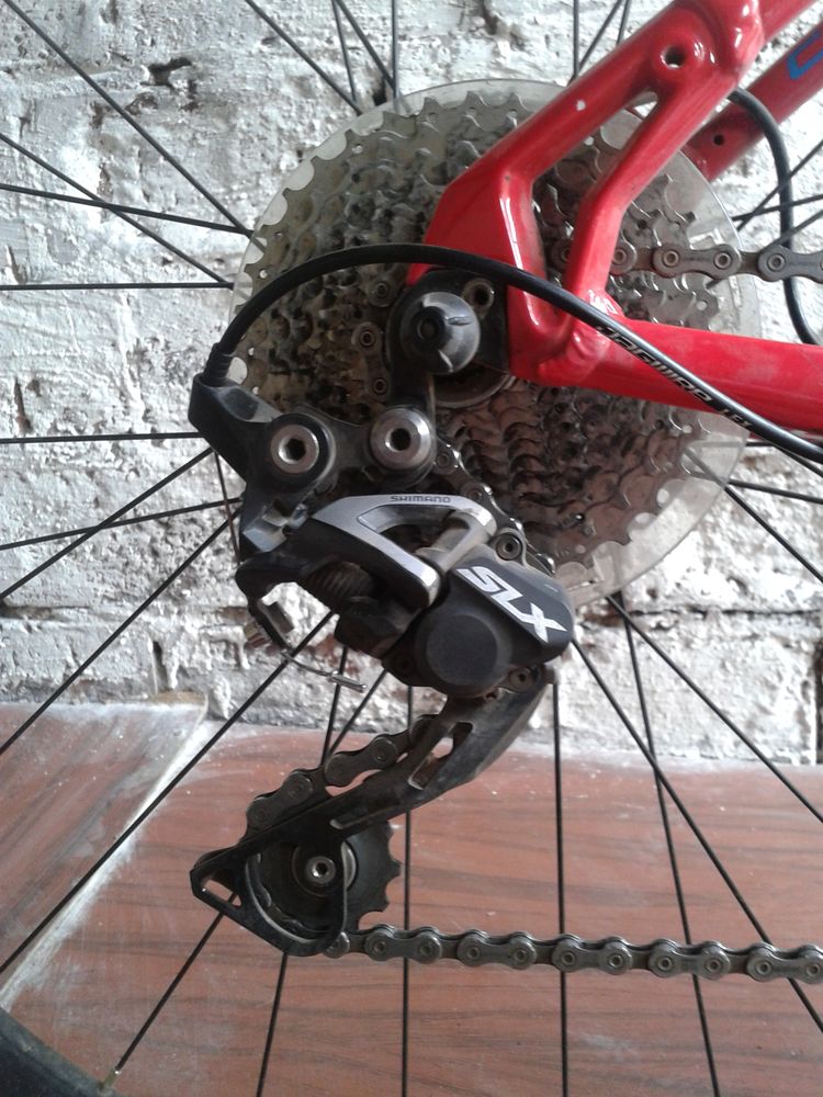

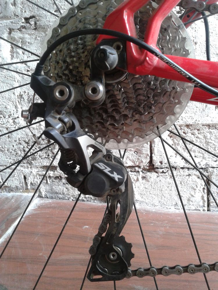

Какое положение лапки переключателя должно быть?
- Сообщения: 550
- My bike: ЖэТэ
Первое фото - самая большая звезда сзади, маленькая спереди (передачи 1-1).
Второе фото - самая маленькая звезда сзади, самая большая спереди (2-10).
- Фото-1593.jpg (187.07 КБ) 6284 просмотра
- Фото-1594.jpg (171.62 КБ) 6284 просмотра

Re: Какое положение лапки переключателя должно быть?
Надо ставить 1 звезду сзади и 3 спереди, лапка должна стать почти горизонтально
- Сообщения: 831
- Phone: 8-951-869-86-18
- Откуда: Ямное
ArturVrn у ТС впереди двойник.
ЗКР на фото положения переклюка нормальные, но это не предельные его положения.
Надо поставить:
1) большую впереди + большую сзади (2-1)
2) малую впереди + малую сзади (1-10)
и посмотреть.
Хотя, естественно, это не рабочие сочетания
Надо поставить:
и посмотреть.

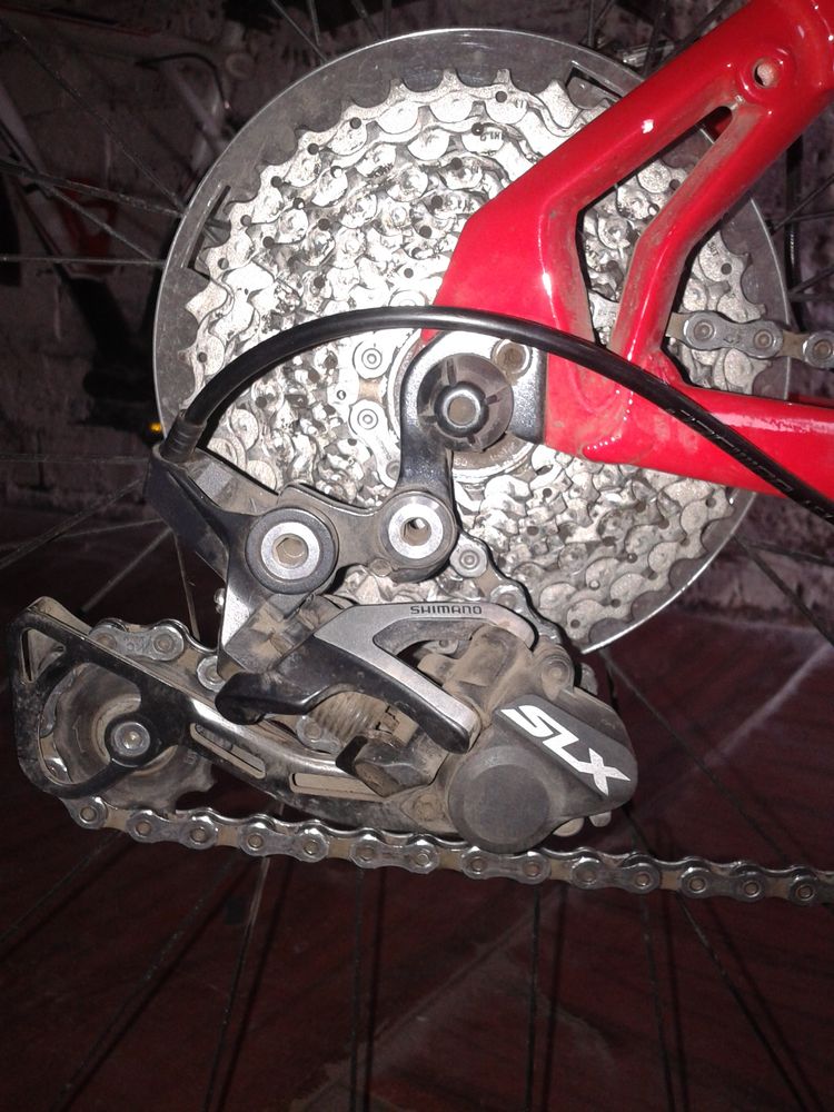

Крайние положения.
- Фото-1595.jpg (137.71 КБ) 6215 просмотров
- Фото-1596.jpg (155.97 КБ) 6215 просмотров
Можно и укоротить цепь.
На сколько - легко узнать набрав в поисковике:
"Как определить длину цепи" или что-то подобное.
А можно и так оставить: больше звеньев- дольше прослужит.
- Сообщения: 831
- Откуда: Ямное
По мне - так нормально. В первом случае есть запас, во втором случае цепь не касается верхнего ролика.
- Сообщения: 3277
- Phone: 920-212-48-32
2 звена долой.
- Сообщения: 422
- My bike: Cube 29ER
- Phone: 89518777714
я б тоже 2 звена выкинул, меньше цепь прыгать будет, да по раме бить
