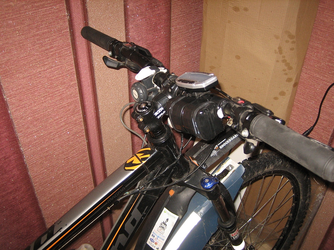

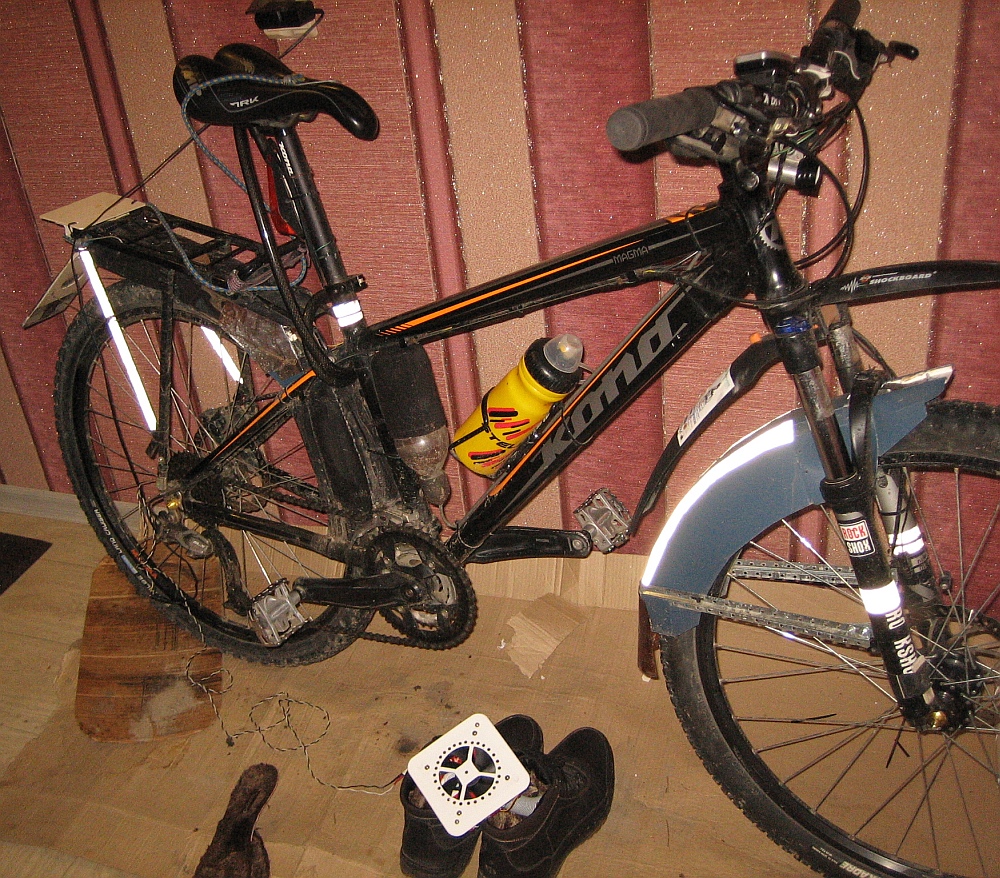

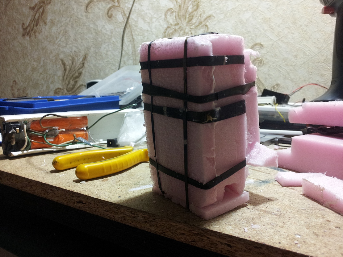

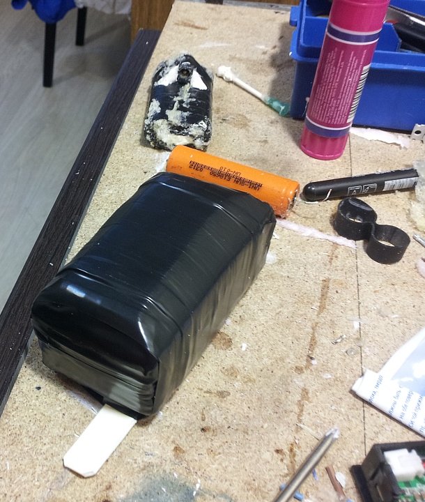

приветствую всех!

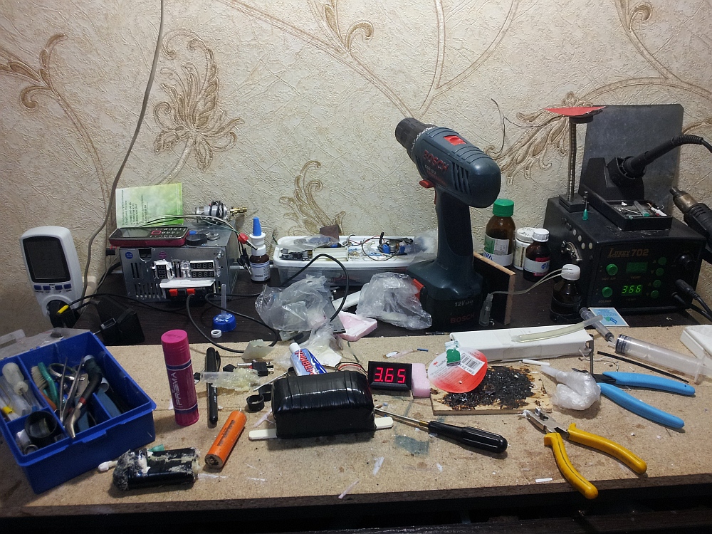

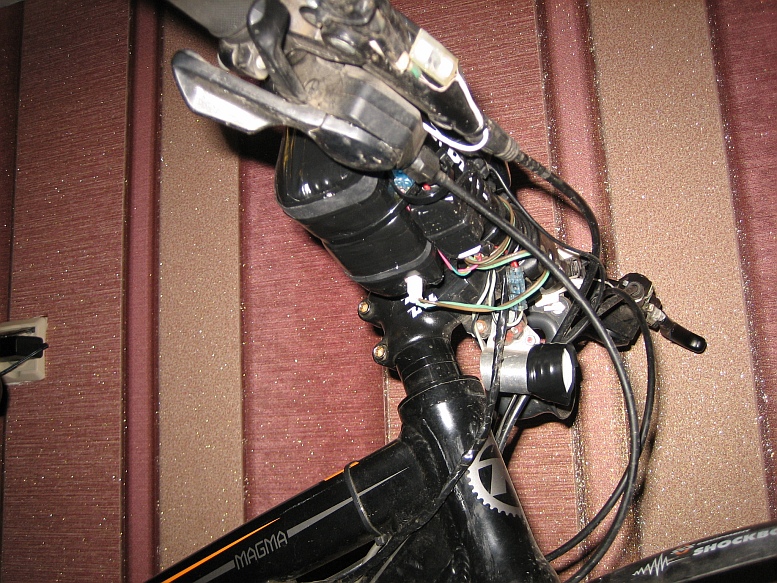

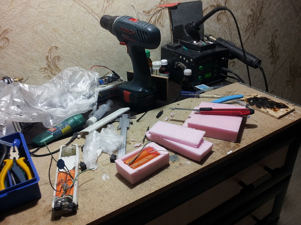

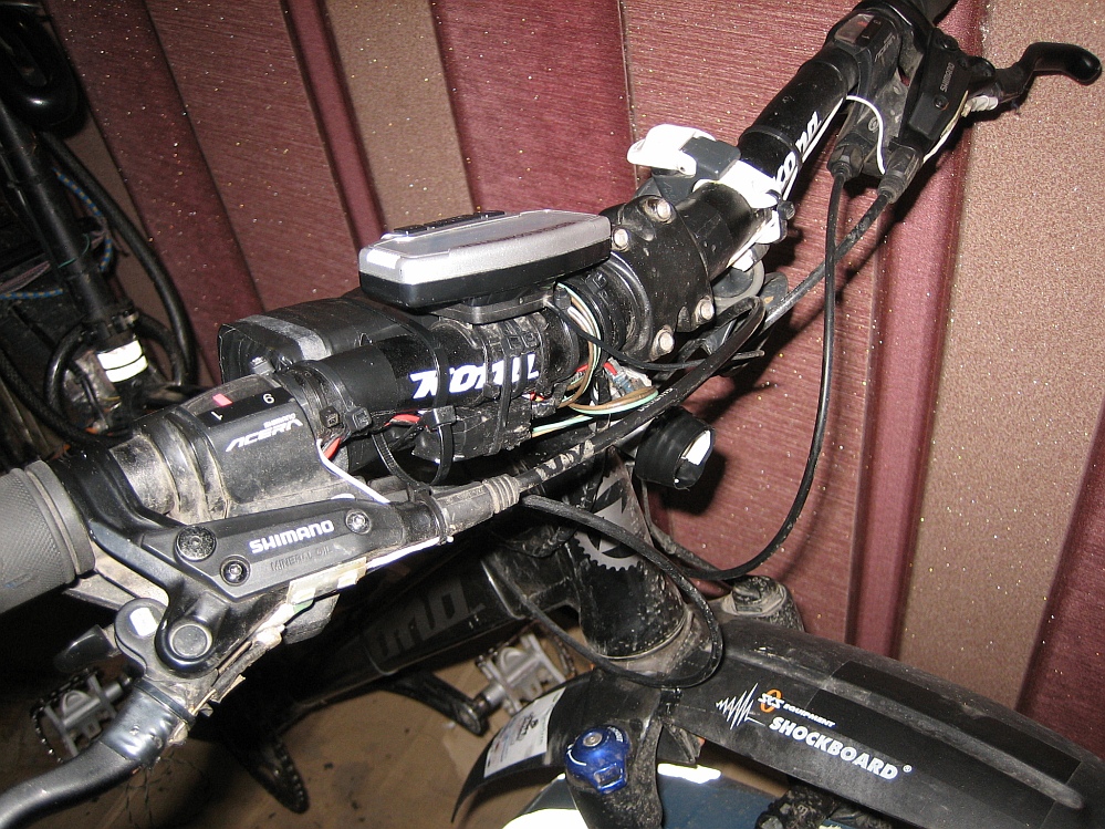

вот решил похвастаться поделиться новым апгрейдом к зиме. (первый комплект акумов кой видеть можно на фотках думал стынет оказалось он просто сдох (емкость 500мАч стала) но дабы не искушать сутьбу да и материал я под собрал то решил новый комплект на 1 элемент усилить и затермогермобоксить.
"Зимний модуль питания" (термобокс)

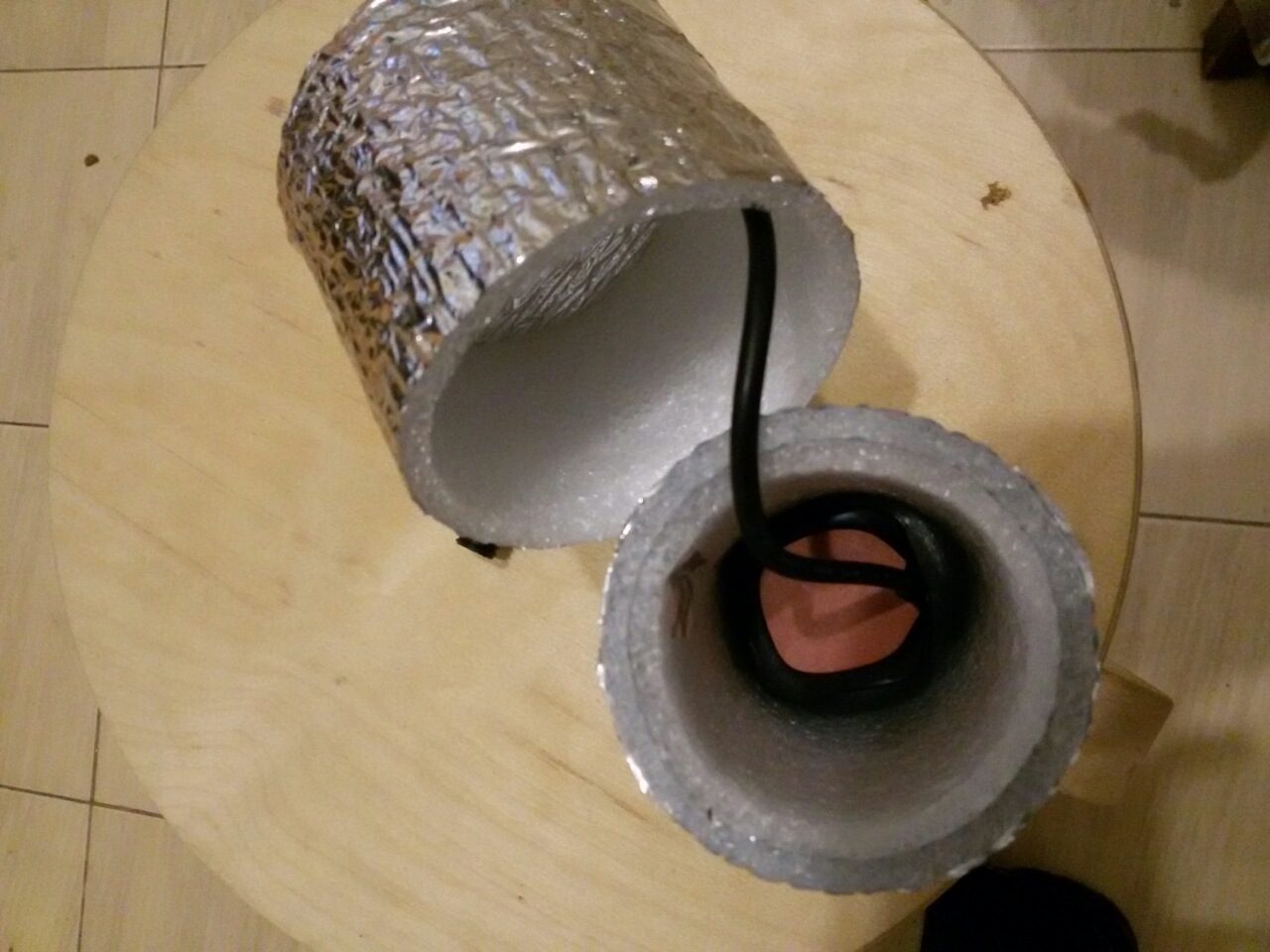

- Конструкция не моя. Знакомый так сотворил. И крепит в подбутыльник

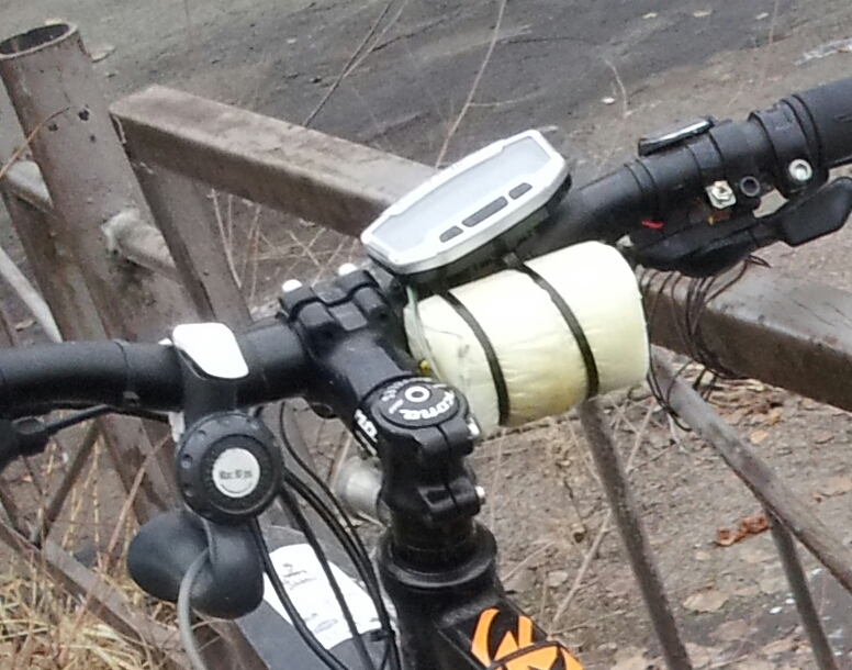

- Ну я пенил в коробку из под лампочки энергосберегайки. Изнутри оклеив ее скотчем. Потому поверхность ништяг получилась. Потом мне друг дал аймакс б6 и я узнал что это не элементы у меня замерзают а просто они потеряли емкость причем реско в какойто момент. Баац и все

Ну вообще эт я ихвратился. У меня и элементы порознь и плату защиты я поставил и гнездо. И на герметик все склеил. На деле ж вырезать из пенопласта контейнер и потом тупо изолентой пройтись дело 15минут.
