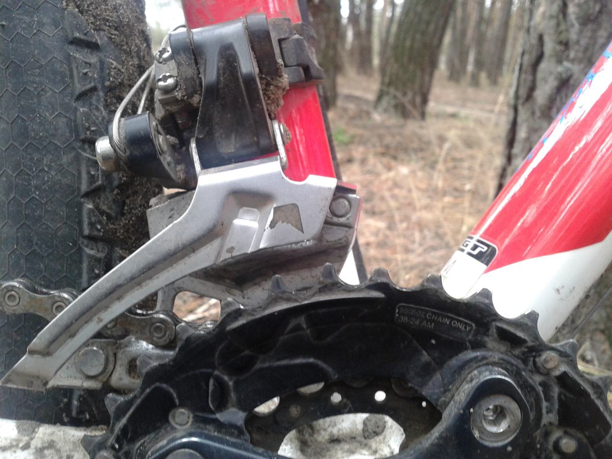

Народ, привет!
Вчера катался и в момент переключения передним переклюком с большей на меньшую звезду произошло это.
Переклюк - ссаный деор. С ТУРНЕЕМ такого никогда не было при тех же условиях экплуатации, к слову.
Сбилась настройка переклюка? А почему он такой нЭжный?
Переклюк не бился никогда. Вообще, осторожно езжу, без падений и т.д.
p.s. возможно, кто-то скажет, что рамка переключателя должна быть в 2 мм от большой звезды - но так мне настроили его в Триал-спирте спорте! И ведь отъездил 3500 км.
Вчера настроил вроде бы, сегодня проедусь, потестирую.

набилась грязь, цепь закусило.

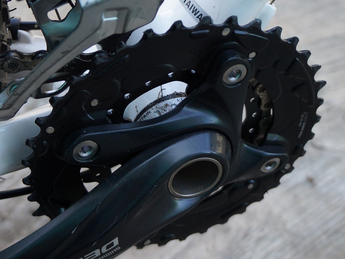

это у меня обман зрения, или звезда не той стороной прикручена ? к закусыванию оно конечно отношения особого не должно иметь, а вот к переключению - прямое. тоже в триале постарались , или сам ?

Не той стороной звезда??VladimirI писал(а):это у меня обман зрения, или звезда не той стороной прикручена ? к закусыванию оно конечно отношения особого не должно иметь, а вот к переключению - прямое. тоже в триале постарались , или сам ?
Нет, на велике ничего не менял.
Тут видно?
- jj.jpg (128.07 КБ) 7101 просмотр

видно , все нормально , показалось.ЗКР писал(а):Тут видно?

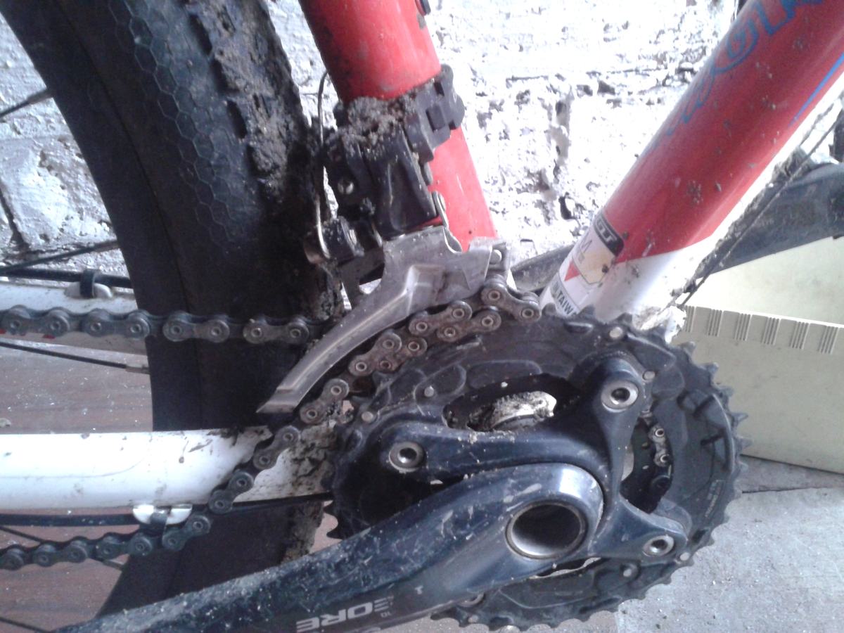

ну а щас работает или рамку погнул ? сделай зазор 1-2 мм и посмотри как щека переключателя перекидывает цепь

Проехал сейчас 10 км - переключает даже лучше, чем раньше.
Разумеется, это после чистки от говен и настройки.
Обратите внимание на высоту переключателя - везде читаю, что должно быть не более 2 мм, а там явно больше, но тем не менее, переключает хорошо.
Это настройка Триал-спорта.
Рамку не погнул, фуф.ну а щас работает или рамку погнул ?

тебе вера в триал что ли не позволяет опустить его ? у троса запаса дофига.
А звезда стальная , или на деоры уже алю стали ставить ?

Нет, переключает - и что я буду лезть.VladimirI писал(а):тебе вера в триал что ли не позволяет опустить его ? у троса запаса дофига.
Не понял второе: "на деоры уже алю стали ставить?"
