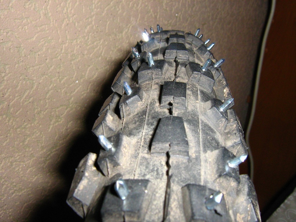

А вот и моя теперешняя передняя покрышка, а также расходные материалы. Плохо, что шипы, которые ближе к центру, такие длинные, но ничего поделать не смог :( стачивать не буду, сами сотрутся

Jimello
Настоятельно рекомендую сточить, хотя сей процесс требует отдельного описания в нецензурных выражениях. Если ждать пока сами сточатся, то есть несколько минусов:
- будут подворачиваться и дербанить саму покрышку;
- про накат и так ясно;
- стачиваться будут наискосок из-за "подламывания";
- качать придется очень сильно, чтобы уменьшить эффект подламывания.
Стачивать реально только на точиле, при этом важно не перегревать металл, чтобы твердость не уменьшилась. Посему процесс муторный и неблагодарный. Можешь попробовать как есть и желательно избегать асфальта, ибо на грунтах выше описанные минусы будут практически незаметны, разве что листьев гденить прошлогодних нацепляешь, как ежик...

Андрюха909
9,5 сдается с другой формой шляпки... мне в свое время для 28" были доступны только 12мм, пришлось стачивать около 5 мм ибо покрышка не толще 4 мм.

Сообщение Jimello »
DM76, я планирую практически не ездить по асфальту. Из-за всего, перечисленного тобой, стачивать не буду, я и так, пока вкручивал саморезы, припомнил множество необычных слов из области фольклора. К тому же колесо переднее, во-первых, нагрузка будет поменьше, во-вторых, давление в любом случае будет порядка 4 атм.
З.Ы. Такие саморезы(с пресс-шайбой, по металлу, со сверлом), как мне заявили в нескольких магазинах, в природе существуют минимум на 13 мм :(

Jimello писал(а):в общем то, думаю, разница небольшая,
Без сверла я по осени задолбался опавшие листья с колеса снимать - на резьбе очень хорошо держатся :P

Jimello
Судя по фоткам, ты шиповал саморезами с перссшайбой 4,2х13, со сверлом. Я шиповал такими же, но без сверла. Пообкусывал с них лишних 5-6мм обычными советскими кусачками (чтобы торчало около 1мм). Думаю, что и с твоими так же можно поступить. Они твёрдые, но обкусать можно.
