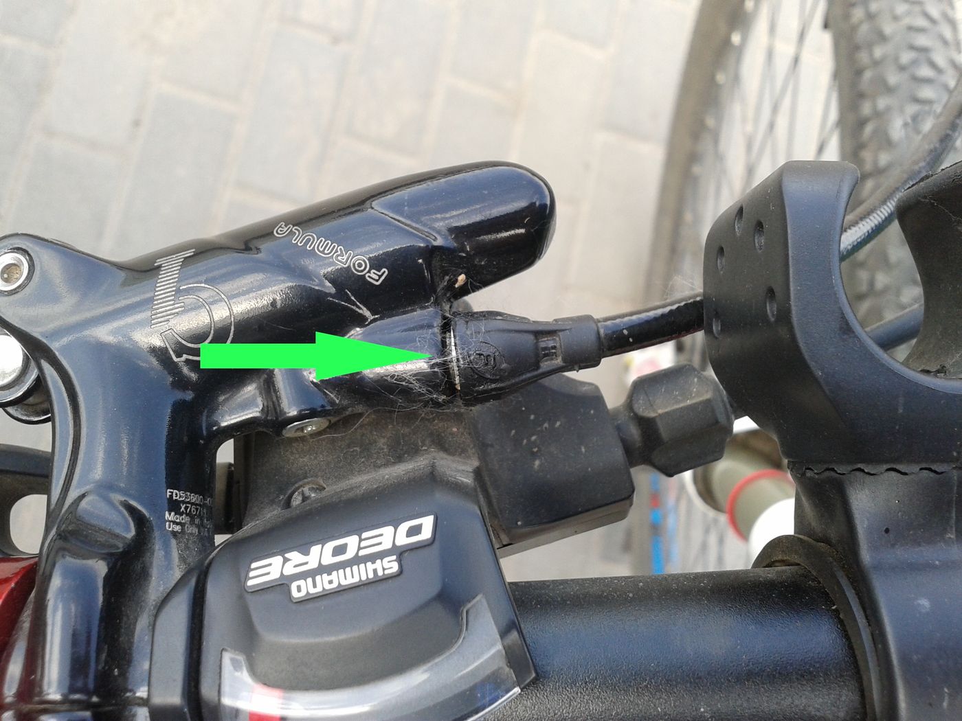

Недавно заметил, что левый шланг гидравлического тормоза немного отошёл. Это критично?
Тормозит так же хорошо, как и раньше.
Отходит шланг тормоза?
- Фото-2082.jpg (195.92 КБ) 3807 просмотров

Re: Отходит шланг тормоза?
Это не шланг отходит. Просто надвинь пыльник к тормозу и всё...

Так это пыльник, понятно. Я только знаю, что в шланге жидкость и она может вытечь.bas_xxx писал(а):Это не шланг отходит. Просто надвинь пыльник к тормозу и всё...
Кстати, насколько трудно оторвать эти самые шланги на гидравлических тормозах? Например, если за ветку зацепятся или упасть неудачно (правда, я хз, как нужно упасть
Очень трудно. Пока что мне удалось только согнуть пополам гидролинию тугой веткой с образованием излома, да и все равно работает нормально.ЗКР писал(а):Кстати, насколько трудно оторвать эти самые шланги на гидравлических тормозах?
