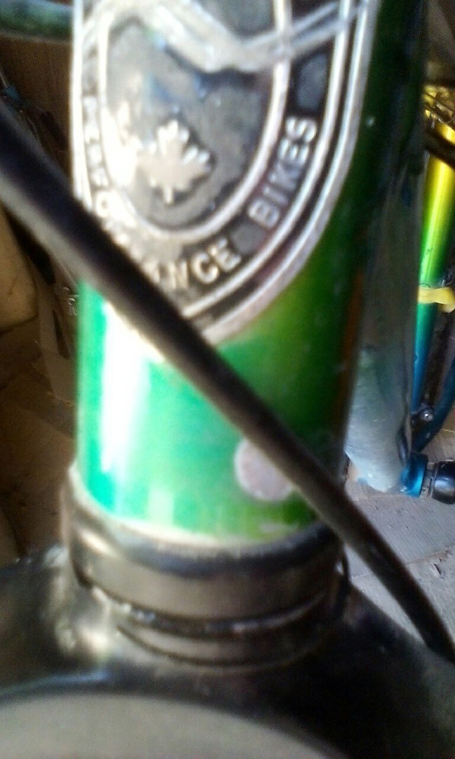

Re: "БЛИЦ-ВОПРОС"
Подскажите, внутренний диаметр рулевого стакана какой вот в этом случае? Рулевые продают отдельно нижнюю\верхнюю чашки? Шток у вилки конечно же 1.125.

Re: "БЛИЦ-ВОПРОС"
Скорее всего 34мм, но могу и ошибаться.Tangiost писал(а):Подскажите, внутренний диаметр рулевого стакана какой вот в этом случае? Рулевые продают отдельно нижнюю\верхнюю чашки? Шток у вилки конечно же 1.125.
это точно? не дюймовый ли?конечно же 1.125

Re: "БЛИЦ-ВОПРОС"
Тысяча процентов. Шток 1.125. Сам ставил. Это норка бушпилот кажется, вилка сантур хсм. Вел в деревне, нужно заменить рулевую. Я просто с выбором рулевых не так часто имел дело. Я знаю что стакан с полуинтегрированной рулевой под шток 1.125 это 44 мм. А интересует стакан под этот шток с внешней рулевой какого диаметра?Granton писал(а):это точно? не дюймовый ли?

Re: "БЛИЦ-ВОПРОС"
Ну тогда с вероятностью 90% посадочный диаметр - 34мм, под шток 1 1/8 только внешние чашки.
