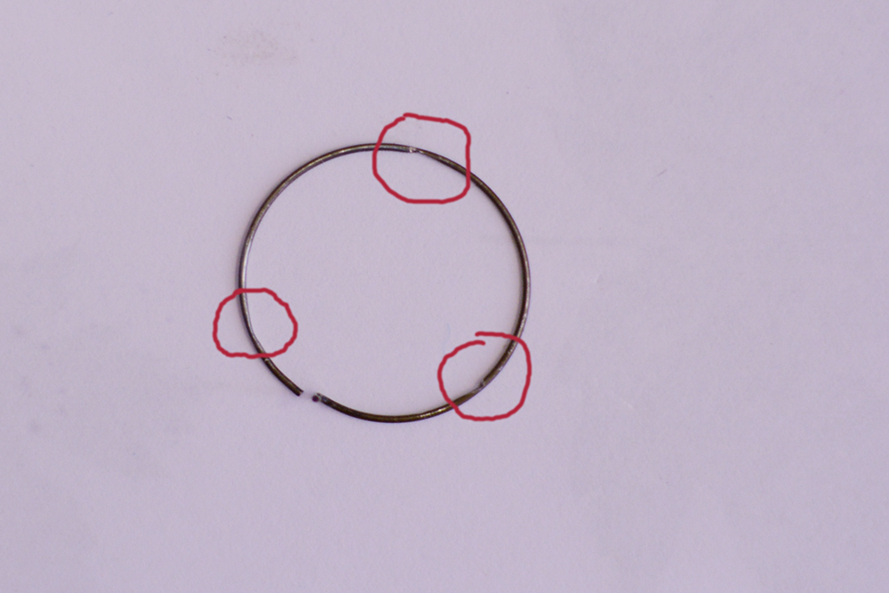

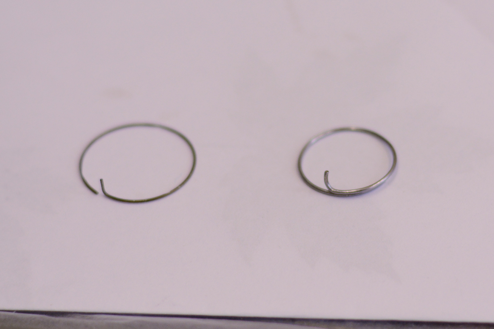

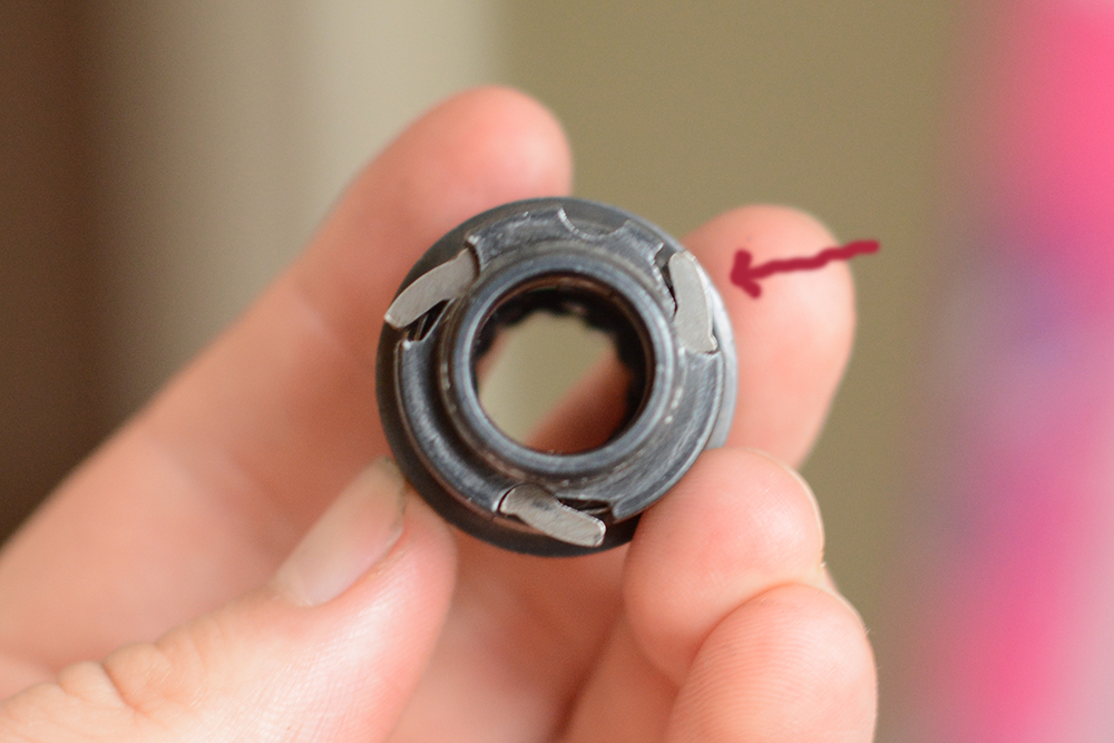

Откопал свои фотки.
На фотографиях:
- орешек(кажется он так называется) с собачками. Кстати, с ними все нормально, т.к. они из закаленной стали.
- старое кольцо, перекушенные области обведены
- старое и новое кольцо, сделанное из колечка для брелков
- ну и собственно барабан со сточенными шлицами, из-за которых у меня втулка проскакивала. Тут я виноват, так как запустил этот случай.
На фотографиях:
- Задиры.jpg (381.43 КБ) 6855 просмотров
- Старое новое кольца.jpg (284.7 КБ) 6855 просмотров
- Старое кольцо.jpg (309.82 КБ) 6855 просмотров
- собачки.jpg (406.78 КБ) 6855 просмотров

Ух ты, спасибо за подробный и быстрый ответ.Tangiost писал(а):Откопал свои фотки.
Проблема не в износе кассеты/цепи/системы 200600%. Вчера еду неспеша и небольшой провал педалей вдруг.
Втулка. Дело в ней, значит. Буду смотреть (или мастеру отвезу, пока не решил).
