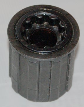

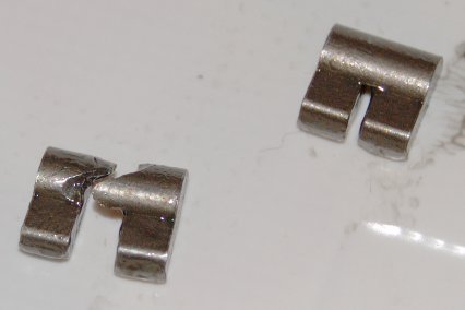

Всё оказалось проще чем я думал. Купил за 90 рублей плоский напильник. В ближайшем автосервисе бесплатно сточил по 0.5 мм с каждого бока. Получилось то что надо. Пложил колесо на пол, надел трещётку, вставил "ключ" и провернул газовым ключём. Усилие не очень большое оказалось.
Трещётка оказалась убита насмерть. Проблемы у меня с ней начались ещё месяца полтора назад, но тогда я не понял где проблема и решил что наружу вылезет. Вот и вылезло. Фотоотчёт в аттаче.

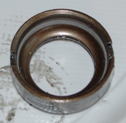

Этих коцок на зубьях быть не должно =))

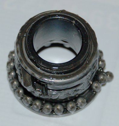

А вот 2 собачки. Слева -- злая, она зубья и погрызла

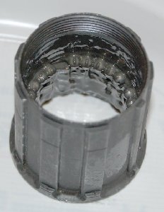

То что не дожевала злая собачка

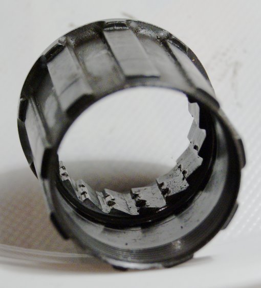

А вот ещё одно следствие. После раскола одна половинка осталась в работе и продавила упор.

Я думал что трещётка продаётся либо отдельно либо как часть кассеты. Саму трещётку на первой фотке видно вроде =)) Кассета шимановская.
