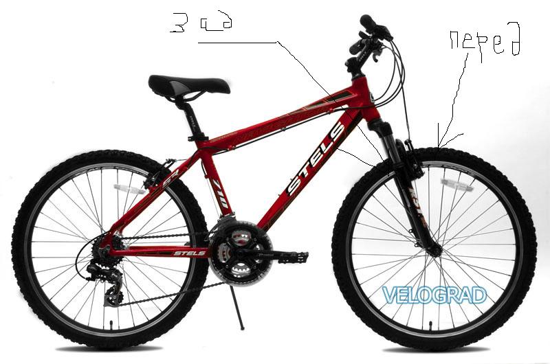

Прочел статейку http://realbiker.ru/Bike_Brakes.shtml
в тексте написано что колодки надо ставить чтобы пердняя часть отступала. а на фото - задняя с зазором.
так вот - где должен быть зазор? спереди колодки или сзади?

бабер писал(а):так вот - где должен быть зазор? спереди колодки или сзади?
Зазор сзади. Сначала колодка касается обода передней частью, потом задней.

Так верно?
ps кругом разночтение и обман)

Верно. На рисунке на реалбайкере тоже верно.
