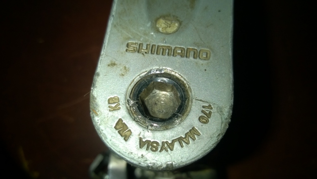

Re: "БЛИЦ-ВОПРОС"
Кто может открутить перетянутую педаль с шатуна? Мои шестигранники слизываются.

Re: "БЛИЦ-ВОПРОС"
Ну если не влом к вокзалу ехать,можем попробовать,вроде добротные попались.Но это сегодня,далее работаю два дня.

Re: "БЛИЦ-ВОПРОС"
Я свои, кажется, ни разу не смог открутить шестигранником: или не хватало сил, или ломался шестигранникdokmet писал(а):Кто может открутить перетянутую педаль с шатуна? Мои шестигранники слизываются.

Re: "БЛИЦ-ВОПРОС"
Ну вот один сломался у меня, второй слизался.Vinsent писал(а):Я свои, кажется, ни разу не смог открутить шестигранником: или не хватало сил, или ломался шестигранни

Re: "БЛИЦ-ВОПРОС"
Впечатление что педаль спецом кернили в четырех местах, что бы не открутить. А так я могу. Напомню, что у левой педали ЛЕВАЯ резьба, может не все знают.dokmet писал(а):Кто может открутить перетянутую педаль с шатуна

Re: "БЛИЦ-ВОПРОС"
разбирай педаль и газовым ключом открутишь.

Re: "БЛИЦ-ВОПРОС"
там есть за что взять?sabbul007 писал(а):разбирай педаль и газовым ключом открутишь.
Это правая педаль.

Re: "БЛИЦ-ВОПРОС"
Эндрью писал(а):Напомню, что у левой педали ЛЕВАЯ резьба, может не все знают.dokmet писал(а):Кто может открутить перетянутую педаль с шатуна
да,и к тому же левая она, если стоять лицом к педали, а когда шестигран с внутренней стороны, то можно перепутать, крутить влево, но на самом деле будешь крутить вправо, относительно педали.
