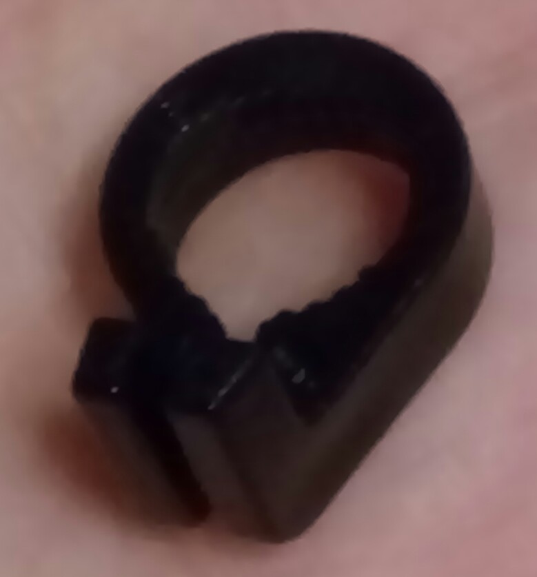

Знатоки, что это за фитюлька в комплекте с шимановскими тормозами???
- IMG_20180103_142449_758.jpg (41.14 КБ) 11535 просмотров
- Сообщения: 492
- Phone: 89100405780
Re: "БЛИЦ-ВОПРОС"
zifvrn Стопорное кольцо/гровер, для предотвращения самопроизвольного откручивания.
