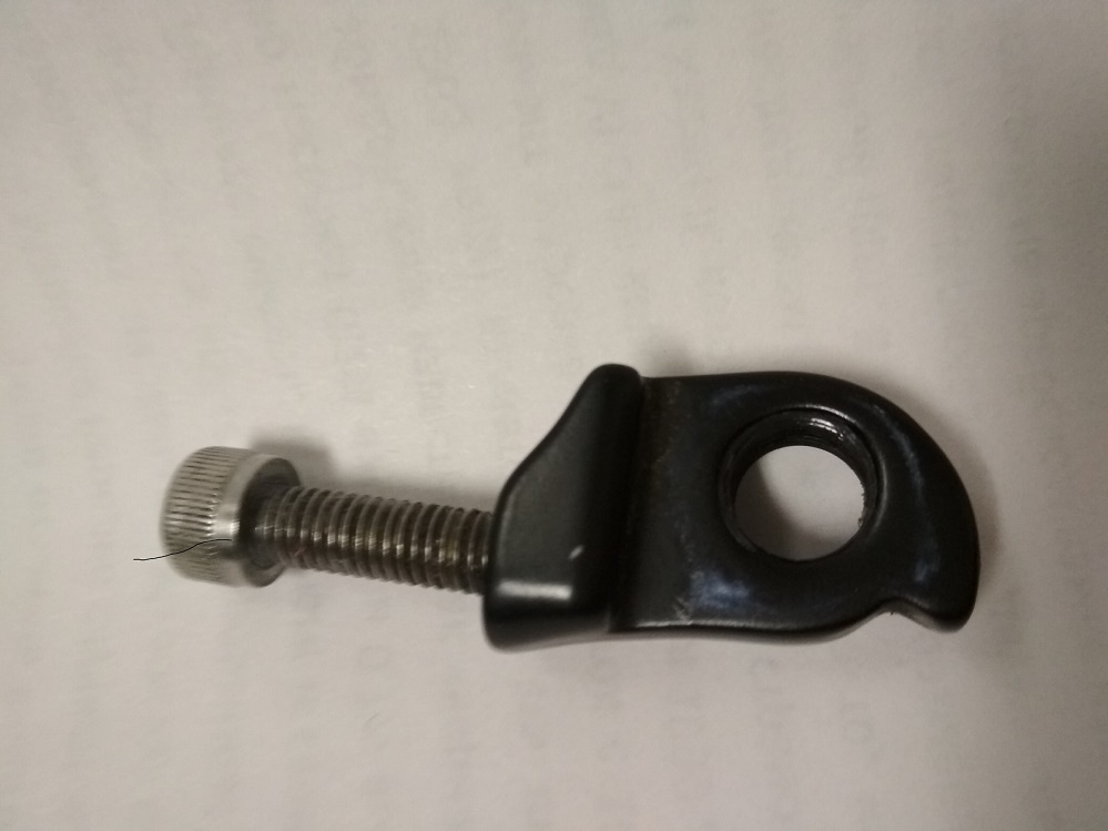

Может кто-то знает где можно сделать такой петух?
- IMG_20180215_134821.jpg (120.21 КБ) 9074 просмотра
Re: "БЛИЦ-ВОПРОС"
http://forum.velomania.ru/showthread.ph ... 0%BE%D0%B2
не исключено, что кто то из мастеров сможет доработать напильником стандартный Syntace вариант
