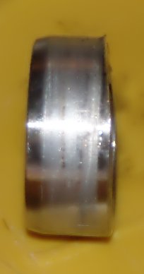

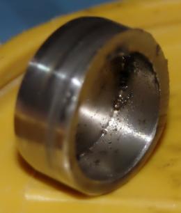

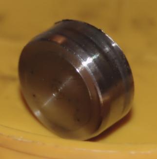

Re: Нужен поршень от Tektro Auriga Comp
Сообщение mallrat »
Фотки!
Блин, когда-же я фоткать уже научусь... =((
Последний раз редактировалось mallrat 12 фев 2009, 20:29, всего редактировалось 1 раз.
Сообщения: 2114
Phone: 8 903 65 67 929
Real Name: Сергей Ефимов
Откуда: ост. Маршака
Сообщение СергНик »
mallrat, уплотнение для гидравлики есть (какое-нибудь резиновое кольцо или манжет)? На поршне вижу нет.
Зацепил прилично, могу торценуть. Токарный станок в гараже есть. Можно и новый выточить.
8 903 656 79 29 звони, помогу.
