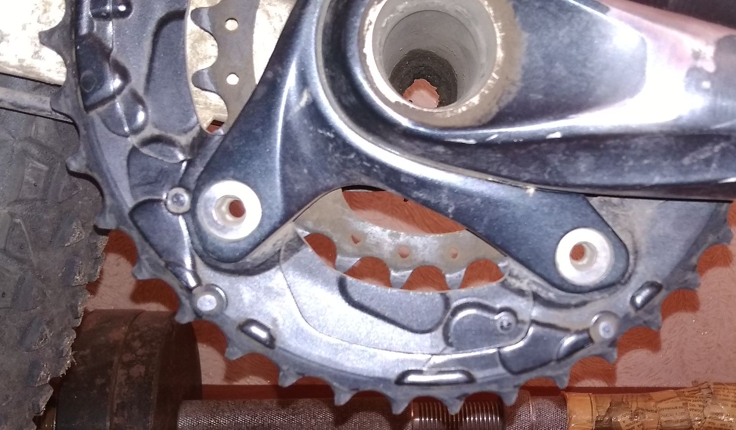

Всем здравия!
Снял растянувшуюся цепь на замену и подумал, а в порядке ли звездочки? Спереди кажутся более изношенными.
Подскажите по фото, пожалуйста.

Re: "БЛИЦ-ВОПРОС"
выглядят изношенными, даЗКР писал(а):Снял растянувшуюся цепь на замену и подумал, а в порядке ли звездочки? Спереди кажутся более изношенными.
но износ на больших звёздах меньше сказывается на работе цепи, чем на малых
так что ты о критическом износе узнаешь поставив новую цепь, если она начнёт прощёлкиваться под нагрузкой)

Re: "БЛИЦ-ВОПРОС"
Я не эксперт, поэтому смотрел по факту: если новая цепь проскакивает - значит кассету надо менять тоже. Именно обнаружив проскакивание, я заменил сначала кассету, а потом и среднюю звезду в тройнике.ЗКР писал(а):Снял растянувшуюся цепь на замену и подумал, а в порядке ли звездочки?

Re: "БЛИЦ-ВОПРОС"
Цепь с кассетой меняется одновременно, а передние, если не катит, проскакивает, то под замену тоже.

Re: "БЛИЦ-ВОПРОС"
Меняй всё. Новая цепь быстрей износится с такой прередней звездой. Это ж СКОЛЬКО ты на них проехал?ЗКР писал(а):Всем здравия!
Для сравнения можно глянуть на фото новой звезды.Или штангециркулем измерить выработку цепи, по измеререниям судить о выработке на звездах.
Можно спереди одну звезду поставить и будешь самый модный. Одинарные звезды сейчас выходят дешевле чем оригинальные шимано.

Re: "БЛИЦ-ВОПРОС"
Пробег кассеты и системы - 7600 км.Konstantin писал(а):Меняй всё. Новая цепь быстрей износится с такой прередней звездой. Это ж СКОЛЬКО ты на них проехал?
Так я почему цепь и меняю - штангель показывает 121 мм., а измеритель на 1% проваливается."Или штангециркулем измерить выработку цепи, по измеререниям судить о выработке на звездах."
