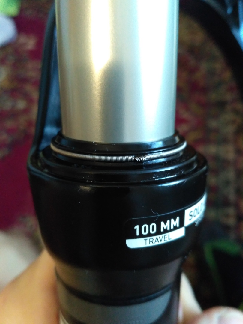

Приветствую опытных райдеров.
подскажите пожалуйста , оставить как есть или лучше немедленная замена .
После разбора пострадало кольцо.
если менять посоветуйте пожалуйста где взять такое колечко.

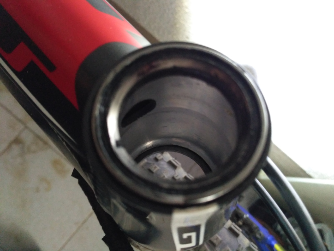

2. Можно ли смазать обычным литолом-24 рулевые потроха (подшипники?)

Можно выпросить у веломехаников или тех, кто недавно менял манжеты самостоятельно. Раскрутить, укоротить, собрать, если велика или растянулась. Я свои, кажется, выкинул.Patricks1989 писал(а):где взять такое колечко
Насчёт немедленной - на некоторых манжетах этой пружины и нет вовсе, если не по совсем дерьмищу, поездить можно некоторое время.

Patricks1989, были у мну пружины енти, но 28-е. Думаю, временно могут послужить.
Вообще, задроты специалисты, грят, что сальники одноразовые
Литол - ахтунг, коксуется он, используй другую смазьь.

один растянувшийся виток ни на что не влияет кроме эстетикиPatricks1989 писал(а):подскажите пожалуйста , оставить как есть или лучше немедленная замена .
можноPatricks1989 писал(а):Можно ли смазать обычным литолом-24 рулевые потроха (подшипники?)
или все же применить другую смазку.
но лучше Фиол2 или ШРБ4
