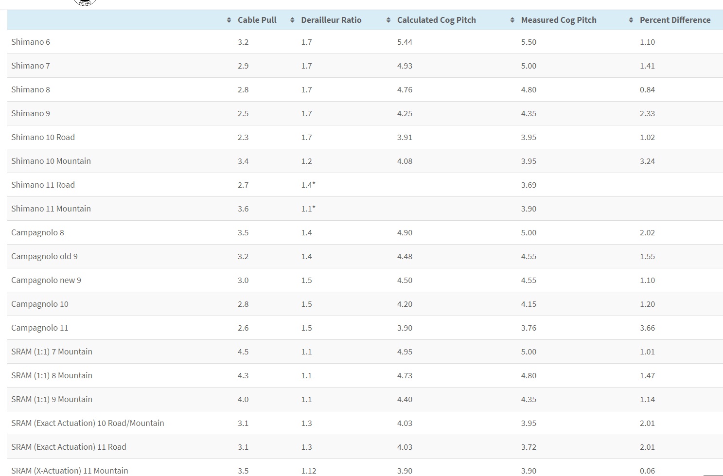

Всем привет!
Созрел вопрос - будет ли корректно работать 10 скоростная кассета HG81 SLX вместо 9 скоростной HG80 SLX c цепью 9 скоростной HG93, 9 скоросным задним переключателем и системой SLX 3*9 скоростей спереди и манетками SLX 9 скоростными? Индикаторы не использую. Также есть и 10 скоростная цепь HG93. В Интернете пишут, что только 9 скоростная цепь чуть толще 10 скоростной.

Re: "БЛИЦ-ВОПРОС"
корректно нет. может быть передач 5 настроится...
- сравнение.jpg (173.21 КБ) 14309 просмотров
