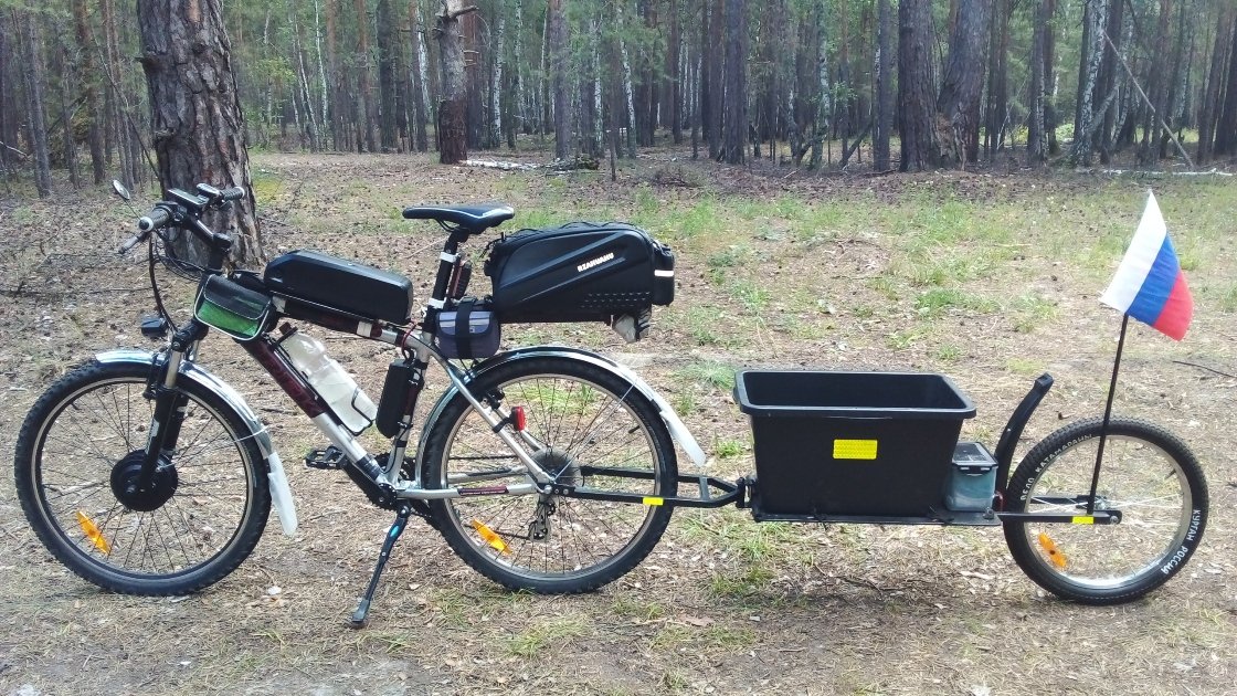

Привет вело Воронеж!
Хочу обсудить в данной теме вопросы удобства эксплуатации велоприцепа.
А так же выслушать конструктивную критику и добрые пожелания.
Делать велоприцепы я начал с 2016 года. Были разные модели, одно и двухколёсные, и с амортизацией...
Все разработки собственной конструкции, доходили до конечного результата в железе. Старался не колхозить,
а придавать сразу же товарный вид изделию в стадии чертежей. В итоге, понабравшись опыта эксплуатации,
синтезировал наилучшую модель прицепа по всем параметрам (с моей точки зрения).
Этот экземпляр представлен на видео.
Катаю с ним четвертый год. Не часто, в основном на дачу и рыбалку.
Опробовав велоприцеп, сразу отказался от велоштанов.
Считаю, что на короткие ПВД своим ходом, у прицепа есть преимущества.
Как вы относитесь к велоприцепам в целом, что смущает?

Модификация прицепа 2018, со сцепкой за подседельный штырь:

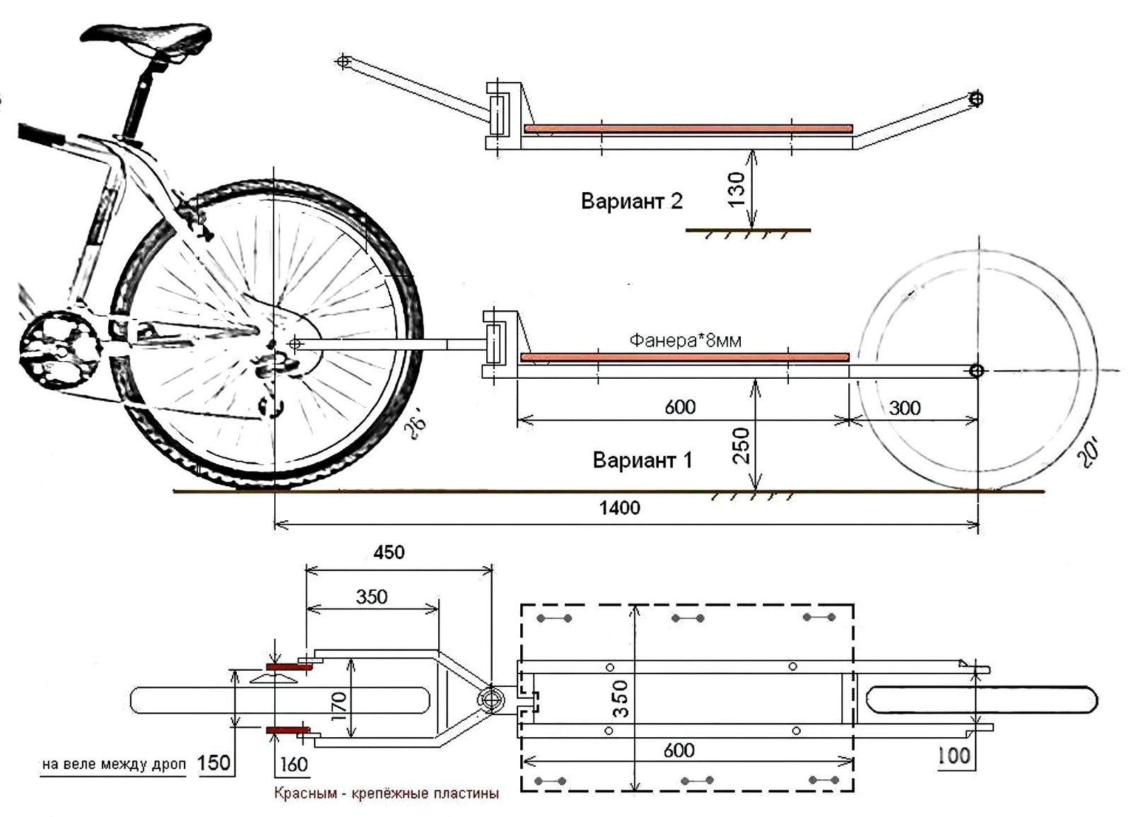

Модель прицепа 2018 фото и чертеж.
Опыт эксплуатации подсказывает, что клиренс в 250 мм великоват.
Поэтому легко доработал свой же экземпляр до Варианта №2.
Разница хорошо ощутима с грузом. Прицеп устойчивее и едет стабильнее в разы.
