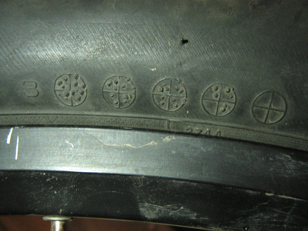

Раз речь зашла о резине, спрошу: что значит такая маркировка на покрышках?
