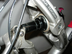

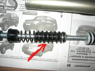

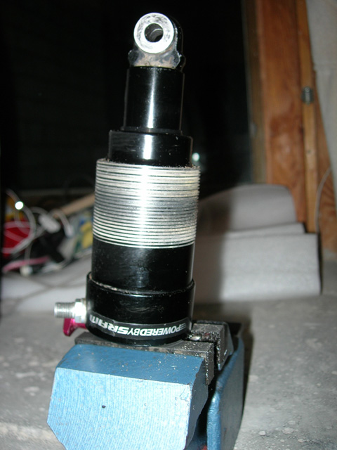

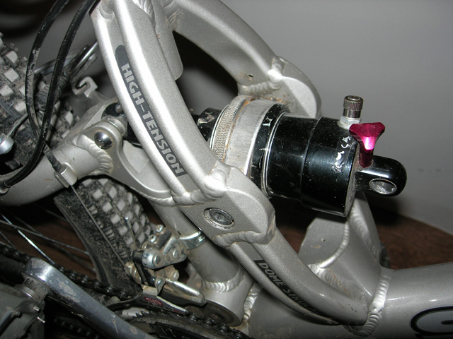

Но довольно скоро у меня вышел из строя задний аммортизатор (как именно и при каких обстоятельствах я не буду тут описывать). Довольно остро встал вопрос о том как же быть, так как крепления у аммортизатора было не стандартное. Покапав в инете было обнаружено что такой же тип рамы имеют велосипеды Carratec. Было написано письмо администрации триал спорта что бы они мне привезли такой аммортизатор (X-Fusion 02 RC). Я был в шоке :shock: . Они запросили за аморт 10000р когда я весь велосипед в то время покупал за 12000р. В общем такие денги я платить был не готов. Походив по магазинам и поняв что подобного девайса мне не достать было решено купить любой воздушномасляный амортизатор, нарезать на его теле резьбу, и вырезать под него крепление. Немного поговорив с псевдомеханиками (они мне говорили что такое просто невозможно, что аморт на такое не рассчитан) я поехал в Москву. Там я выбрал самый дешёвый на тот момент и самый подходящий по размеру RS Bar 2.1 с регулировкой отскока с размерами 165х38мм за 3500р по тем времинам. Был найден токорь который всё сделал буквально за бутылку пива. И вот что вышло:
крепление
крепление
Резьба на теле
Резьба на теле
Аморт в сборе
Аморт в сборе

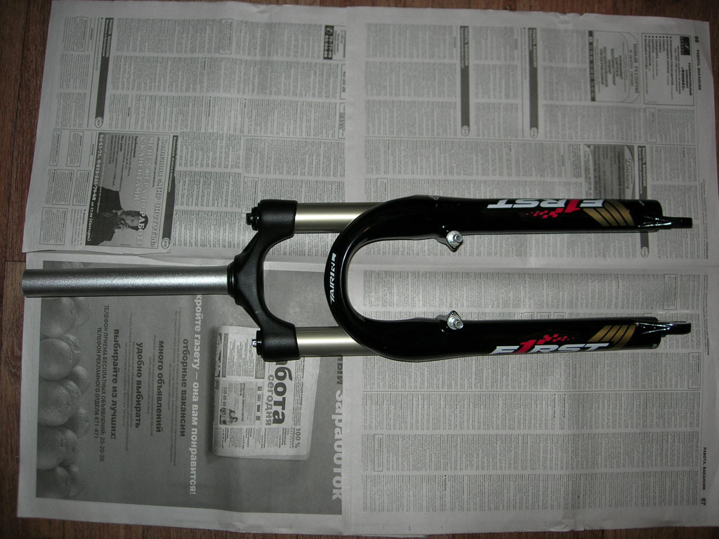

Но тут завезли к нам в магаз RST F1rst air 80mm за 6-ть штук с удалённой блокировкой.
Вилка
Вилка
Вилка к тому же весила меньше 2-х кг по сравнению с той же Tor-ой. И у неё был алюминеивый шток. Я соблазнился и купил.

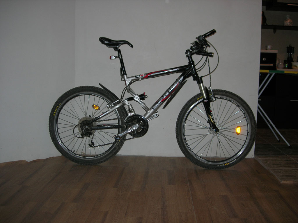

Сам вел собственно:
Мой конь
Мой конь

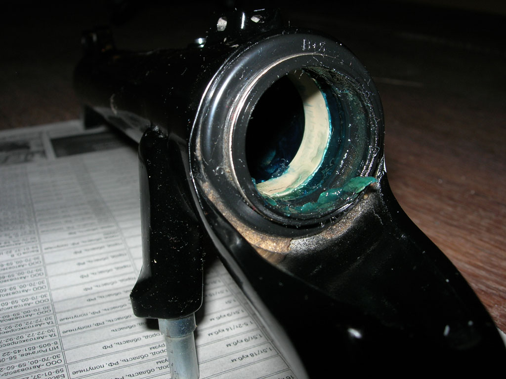

3. Так как болт в правой ноге выкручивается вовнутрь то он частично выдавил ноги из штанов. Штаны в результате слезли довольно легко. Внутри паралоновых сальников небыло но было набито много синих соплей.
Нет сальников в штанах

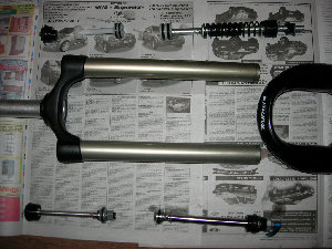

7. Открутил гайки в низу у обеих ног.
В реультате вилка была разобрана (если скачать мануал с сайта производителя то там всё довольно подробно описано с картинками)
Полностью разобранная вилка

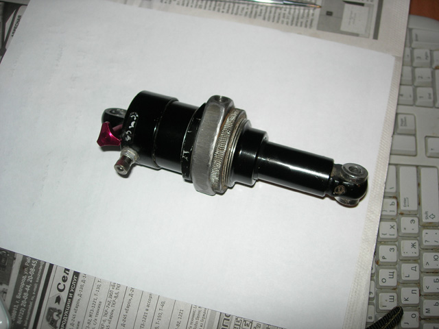

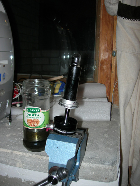

1. Снимаем его с вела, протираем, в моём случае отвинчиваем крепление с брюха, вынимаем проставочные кольца со штока.
2. Закручиваем один его конец в тиски (фото есть чуть выше) обхватываем его тело руками как можно сильнее (желательно делать это в резиновых перчатках) и с силой откручиваем против часовой стрелки.
3. Снимаем корпус аморта со штока.
аморт без корпуса
аморт без корпуса
Аморт внутри (часть что прилегает к штоку)

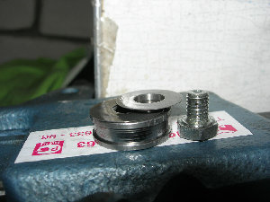

В принципе это и всё что описано в мануале. Корпус внутри оказался совершенно сухим а кольцо резиновое с поршня воздушной камеры оказалось деформированным.
о-ринг с поршня
о-ринг с поршня
Всё было как следует смазано смесью литола и масла 15w и собрано.

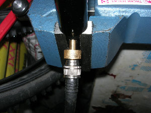

Теперь был необхоим переходник что бы накачать компенсационную камеру системы демпфирования. Его я нашёл спустя некоторое время опять же в Москве в Веломире.
Штукенция зовётся "Переходник для старого SIDa" и стоит около 300р.
Штука была преобретена и пременена.
Переходник для старого Sida шток аморта и насос высокого давления в контакте
Закачка воздуха вместо азота ни каким образом не повлияла. Погуглив было выянено что и существенной разницы между азотом и воздухом в данной ситуации нет. Так что был спокойно закачен воздух до давления в 300psi.

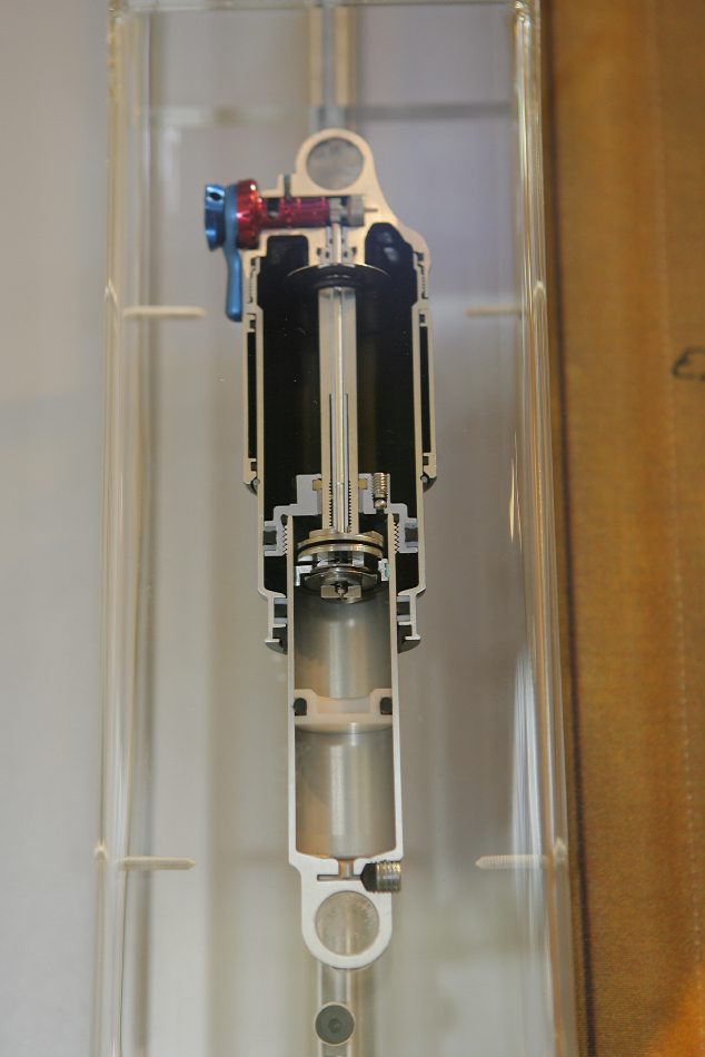

Но в процессе эксплуатации выяснился ещё один неприятный момент, аморт сначало стал издавать хрустящие звук, потом стал медленно разжиматься, а потом в один прекрасный момент перестал разжиматься совсем. Закачка огромного давления в воздушную камеру, и кручение регулировки отскока ничего не дали. И было решено разобрать всё до основания. Проблема только в том что нет мануала по разборке системы демпфирования у данного аморта. За пример был взят мануал по RS Monarh и схема амортизатора Fox.
Fox
Fox

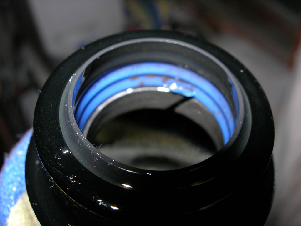

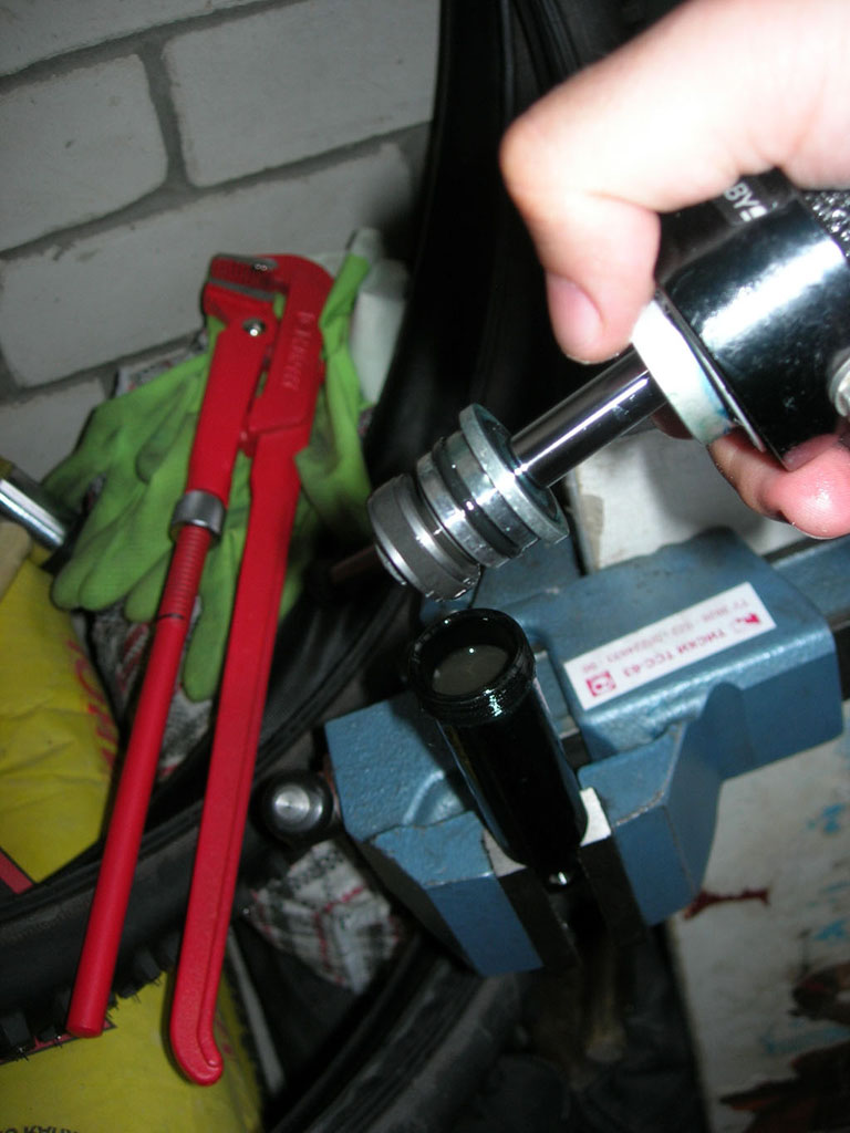

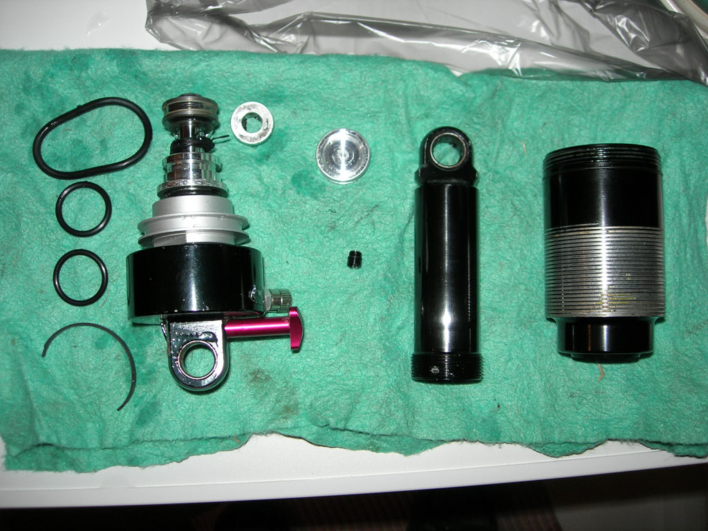

1. Снова была разобрана воздушная камера
2. Далее был откручен поршень воздушной камеры от штока
3. Вынимаем всё добро из штока
все детали данного этапа

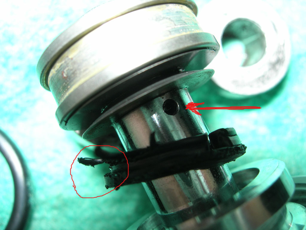

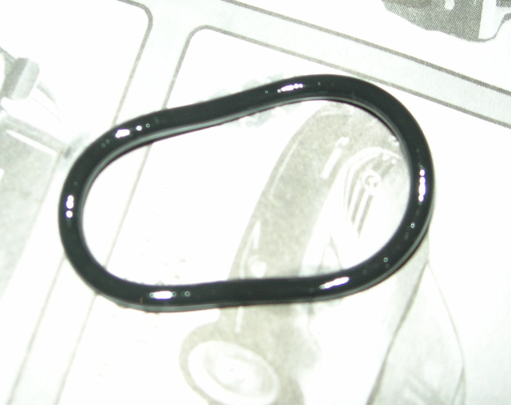

Оказалось что резиночка отбойника (выделена) разлохматилась и кусочек попал в отверстие для отвода масла (помечено стрелкой)
Огрызки резинки были удалены и всё было снова собрано.
В шток было залито масло 5W объёмом 14мл (было определено эксперементально).
Но это помогло не на долго.
Буквально после пары покатушек аморт снова начал раскрываться медленно.
Наверное остатки резинки попали глубоко в отверстие отвода масла. Надо было разбирать ещё раз :(

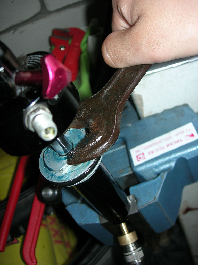

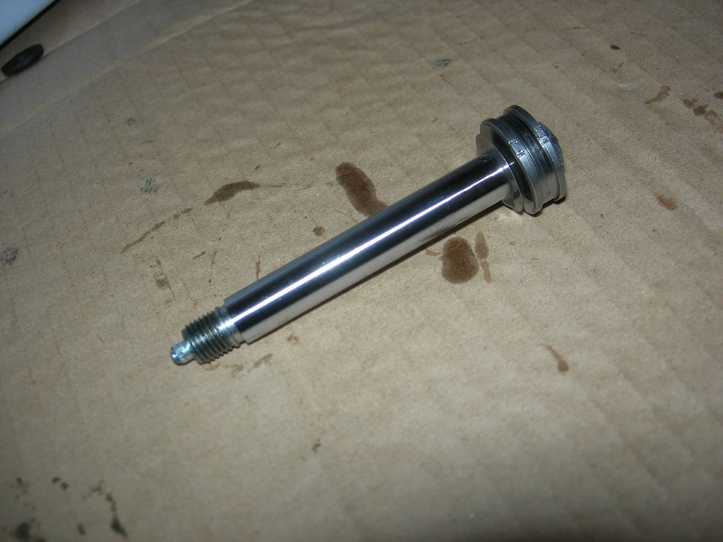

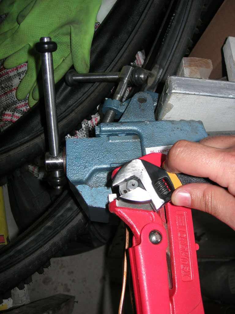

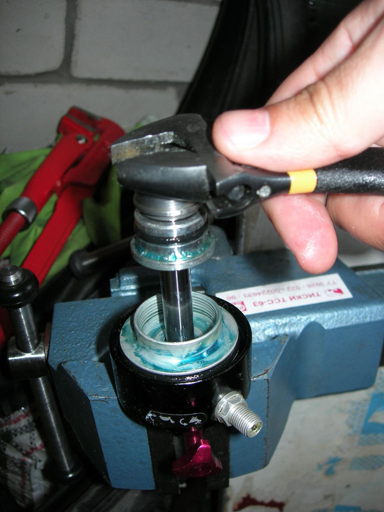

1. закрутили снова уже частично разобранный аморт в тиски и разводным ключём открутили шток от задницы аморта за гайку около поршня системы демпфирования
Хромированный шток
Хромированный шток

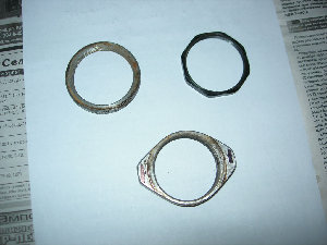

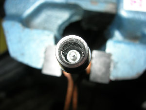

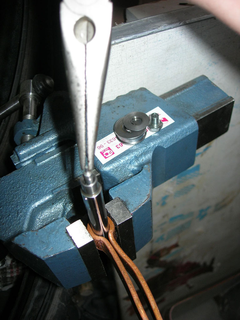

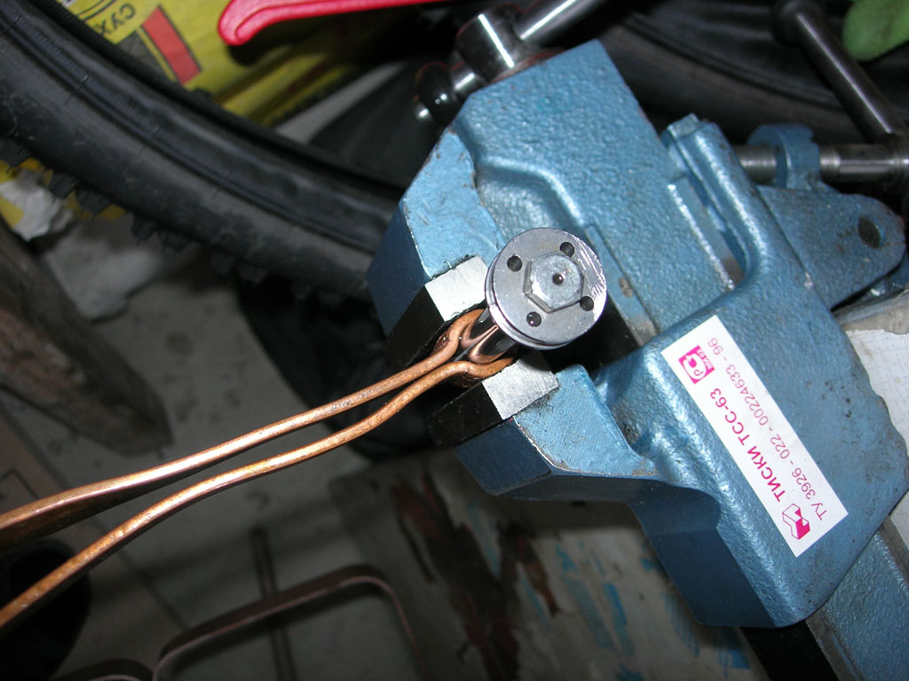

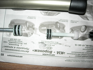

Далее надо было как то открутить сам поршень системы демпфирования от штока (тот что на последней фотке) да так что бы не повредить хромированную поверхность.
Зацепиться было незачто и я обратился к веломании :) там мне посоветовали зажать хромированный шток в тиски через медную пластинку и открутить гайку около поршня.
2. Сказано сделано.
Шток в тисках через медь
Откручиваем, тщетно
Откручиваем, тщетно

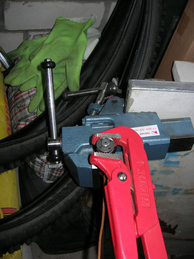

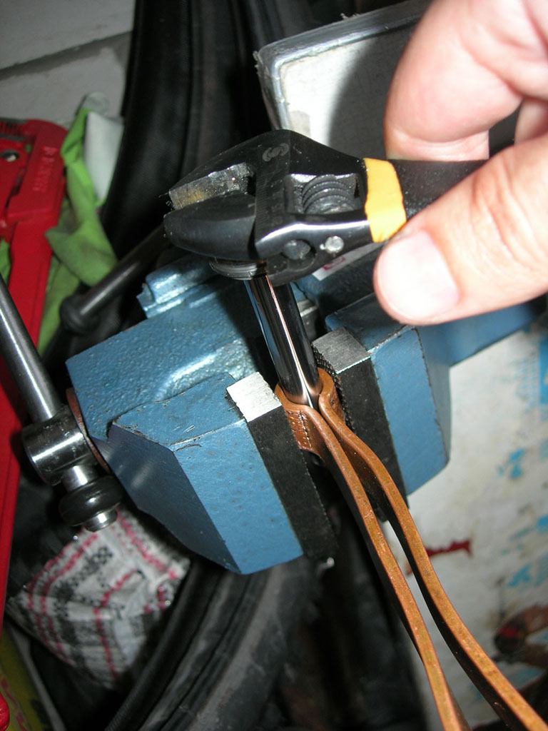

Да не тут то было, как я не затягивал а шток всё равно прокручивался в тисках.
Я психанул :evil: . Сил моих уже небыло постоянно перебирать это чудо инженерной мысли и я сорвался.
3. Я обхватил сам поршень газовым ключём (повредив тем самым немного поршень) и разводным ключём открутил гайку. Потом заусенца обработал напильником.
Позже я догадался что зажимать надо было не сам шток а поршень в тисках через медь. Но было уже поздно. Благо это никак не повлияло в дальнейшем на работу.

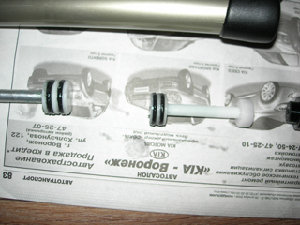

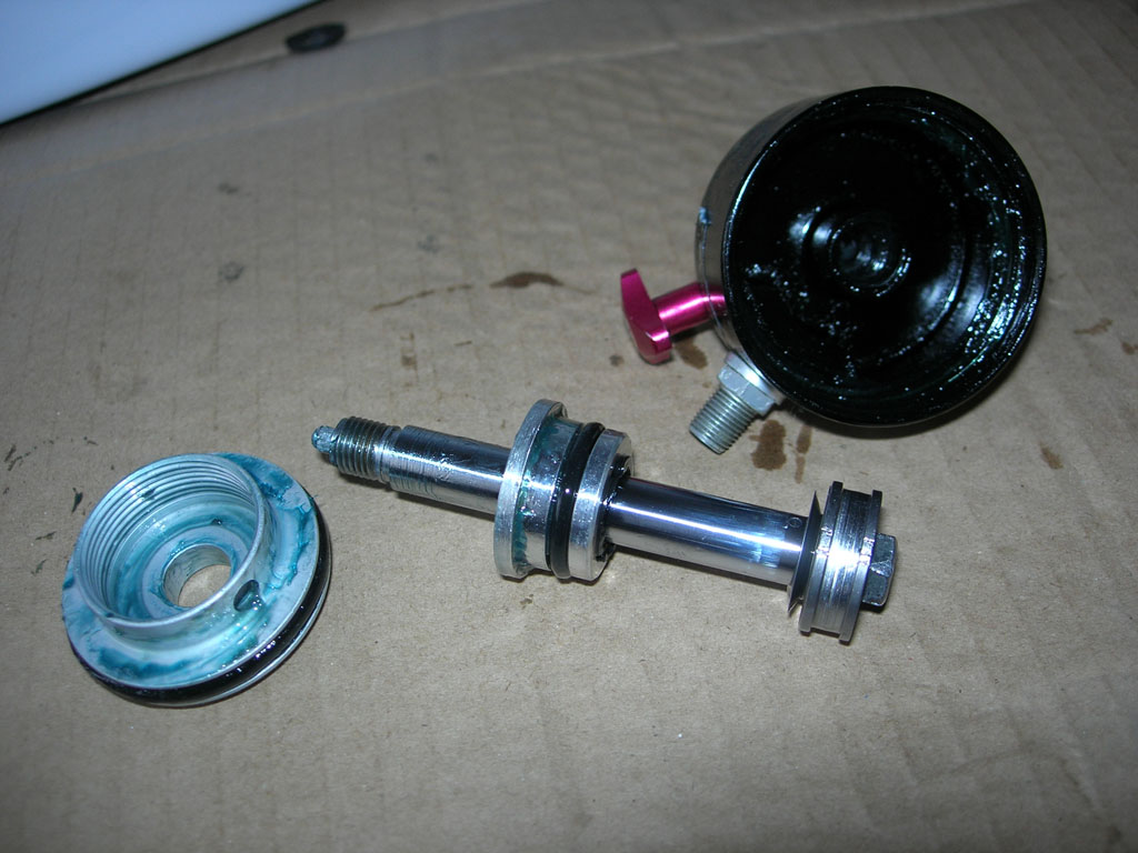

4. Далее было всё разобрано
детали поршня
детали поршня

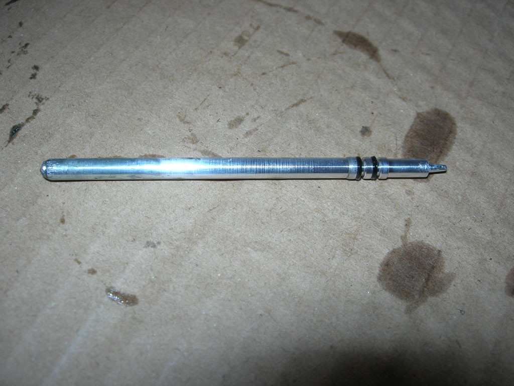

5. Потом была вытащена игла регулировки отскока из штока
игла в штоке
игла в штоке
вынимаем
вынимаем
Игла регулировки отскока
Так же там было обнаружено много огрызков резины, как мне кажется не только от отбойника но и от некоего мистического уплотнительного колечка которое чудесным образом развалилось. Не знаю должно ли оно там быть или нет, но история и документация об этом умалчивает.
Далее всё было протёрто смазано и собрано. Главное всё потом достаточно сильно закрутить но без фанатизма.
В результате имеем рабочий не травящий воздух аморт :oops:

это просто офигенски. Но, какова дальнейшая судьба поврежденого резинового уплотнителя? Ты просто обрезал лохмотья и поставил всё назад?
Сообщения: 1336
My bike: Cube XMS 2012
Phone: 9202297060
Real Name: Антон
Re: Переборка полная аммортизации подвеса
Сообщение Filipok »
А это отбойник ты имеешь ввиду? да просто обрезал лезвием и всё. Он там сложной формы, я бы такой сам не сделал наверное :crazy:
Я и о-ринг тот что кривой тоже поставил назад - работает на 5-ть

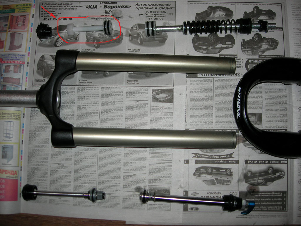

Короче дело было вечером делать было нечего.
В процессе катания переодически приходилось мне пробовать чужие вилочки на качество работы. И чем больше я пробовал тем меньше мне начинала нравиться моя собственная. Главная проблема была в том что она не обрабатывала мелочь, с корнями и прочими крупностями на дороге дело было в норме. Ко всему к этому мне покоя не давал тот факт что у других если вилка 100мм например то она в обычных условиях отрабатывает ну как минимум на 80-т мм, а моё чудо на 60-т, если спустить воздух, что увеличивало сэг то и на 70-т.
подумав над конструктивом вилки стало не понятно назначение детали одной
Красным помечена лишняя деталь
С одной стороны данная деталь как бы уменьшала объём воздушной камеры, но зачем? Было решено вспомнить курс физики про давление воздуха и так далее и тому подобное. Особых результатов это не принесло и было решено перейти к практике, так как чисто теоретически, как мне казалось, увеличение объёма воздушной камеры должно привести к тому что вилка станет мягче, правда существовала вероятность возникновения пробоя вилки. Ну как говориться не попробуешь не узнаешь. Деталь из вилки была удалена. Было накачено давление в 110psi (раньше при том же сеге я качал 90psi), мой вес около 80-ти килограмм, сег примерно 25мм. Короче понажимав на вилку в домашних условиях, попрыгав на ней всем телом с выжатым передним тормазом вилка прожималась на 85мм и чисто субьективно стала мягче, хотя всё таки какоето сопротивление всё же присутствует. При давлении в 100psi и сеге в 30мм при тех же экспериментах вилка прожималась до 90-95мм.
Был сделан тестовый заезд по корням и кочкам, сделал даже один прыжок с трамплина. Вилка в процессе заезда отрабатывала на 80-90мм на больших кочках типа крупных корней, глубоких ям и бардюров. В общем пробоя я так и не смог добиться, на все 100мм вилка не отработала ни разу. Но желаемого эффекта (ну например если ехать по трактором выдавленной стиральной доске то мне бы хотелось что бы я её не ощущал) не получилось. В общем вот такой вот эксперимент.

Filipok писал(а):При давлении в 100psi и сеге в 30мм при тех же экспериментах вилка прожималась до 90-95мм.
Пробил, правда всего один раз, на большой (относительно конечно) скорости влетел в углубление с небольшим трамплином.
Поднял давление в вилке до 110psi пока полёт нормальный.
Сообщения: 1336
Phone: 9202297060
Real Name: Антон
Сообщение Filipok »
В общем не помогло, увеличение давления ничего не даёт кроме дополнительной жёсткости, слишком большой объём камеры по сравнению с ходом вилки.
С той вставкой которую я убрал ход при продавливании вилки в домашних условиях (с выжатым передним тормозом прыгаем со всем весом на руле) составлял 70мм из 100, в полевых условиях с прыжками по ухабам 75-80мм. Короче нужно было подобрать такой объём камеры что бы и не пробивалась вилка и ход при этом не страдал.
Решение оказалось элементарным, вытаскиваем всё лишнее из воздушной камеры, и доливаем туда необходимое количество вилочного масла (я лил 15w 20мл - определил опытным путём). В результате ход при продавливании вилки в домашних условиях составил 80мм думаю что в полевых будет 90мм и остаёться немного на всякий пожарный. Ход вилки стал мягче, наверное за счёт того что поршень теперь ходит легче по маслу. Короче буду экспериментировать дальше 8)

Filipok писал(а):Решение оказалось элементарным, вытаскиваем всё лишнее из воздушной камеры, и доливаем туда необходимое количество вилочного масла (я лил 15w 20мл - определил опытным путём).
Ну, да, воздушные камеры нужно профилактически смазывать. Это входит в ТО вилки. Только я слышал, что туда заливается более вязкое масло, например, трансмиссионное.
Не, с маслом всё по мануалу. Для смазки рекомендуют вилочное масло вязкостью 15W

Filipok писал(а): Не, с маслом всё по мануалу. Для смазки рекомендуют вилочное масло вязкостью 15W
Ишь ты, значит у разных вендоров по-разному :) Резинки уплотнительные у поршней что-ли разные...
Сообщение Ванёк-Z »
я на вилке Rock Shox DART3 регулировал мягкость вилки( на левой ноге, в + накручивал), и вроде до конца накрутил, вилка не стала мягче, а когда стал обратно крутить, регулятор стал чудок трещать и поскрипывать, и ещё когда вилку сжимаю( точнее когда она отскакивает) слышен очень слабый лязгающий звук, как будто пружина слегка касается чего-то, кто знает что это такое и можно ли исправить дома, напишите пожалуста
Сообщения: 9745
а в + это не жестче случайно?
В сети
Сообщения: 19131
вилку разобрать , смазать , трется пружина. некоторые прушину термоусадкой изолируют насколько я знаю. так же были случаи переделки в воздушку.на веломании есть пара тем.
