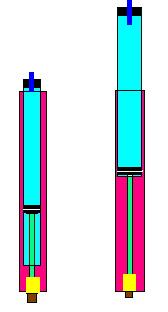

Сильно не пинайте но в голову пришла икая идея переделать свою RST GILA+ T7 в газовую вилку..... Имеется токарный станок и куча свободного времени.....
Идея проста: заменить пружины газовыми камерами установив снизу поршни а вместо крышечек вкрутить клапана от камер.... Кто что думает? стоит ли пытаться?

Я думаю что идея ничего.. Но как насчет идеальности поверхности внутри перьев ? На сколько я видил она там не идеальна...Excentro писал(а):Сильно не пинайте но в голову пришла икая идея переделать свою RST GILA+ T7 в газовую вилку..... Имеется токарный станок и куча свободного времени.....

Excentro А суть? В пружинно-эластомерных вилках проблема в демпфере-эластомере, а не в пружине. Пружина-то работать будет, неважно, стальная или газовая, а демпфировать (успокаивать) колебания вилки так и будет кусок резинки, грубый, тупой, дубеющий на холоде.
Единственный смысл - легко сделать мя-я-ягонькой, например для ребенка, девушки.
А так - пружину на газ переделывают и успешно. Вот что-то подобное: http://tourist.kharkov.ua/phpbb/viewtop ... 27&t=18450

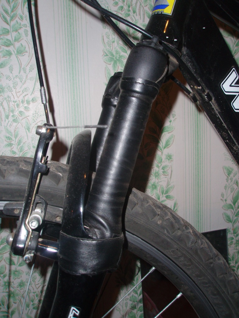

У меня Omega T7 тоже 100мм ход... Езжу я с 2мя пржинамиdronzski писал(а):у меня омега т8 из 100мм хода рабоет 95мм...и работает мягко - вполне доволен ею...ниразу не разкручивал, да и пыльники как на дартах стоят.....вообщем, перечитав и всю эту тему и другие на веломании, пришёл к выводу, что лучше ничё не модернизировать, а
Пыльники на вилке не очень но я как бы сказать решил проблему, у меня ноги вики закрыты кожаными пыльниками (самодельными) очень не плохо...
Но демпфера не хватает очень сильно, и конечно же переделывать это большой гемор. и не факт что получится хорошо

можешь сфотать и показать?shadow писал(а):...у меня ноги вики закрыты кожаными пыльниками (самодельными) очень не плохо...

Конечно!шурра писал(а):можешь сфотать и показать?shadow писал(а):...у меня ноги вики закрыты кожаными пыльниками (самодельными) очень не плохо...

Re: Разборка вилки RST и что из этого вышло.
Немного не такая система как показановыше в посте но принцип тот-жеMazay писал(а):это было в симпсонах (с) южный парк

Вот собственно сие творение
