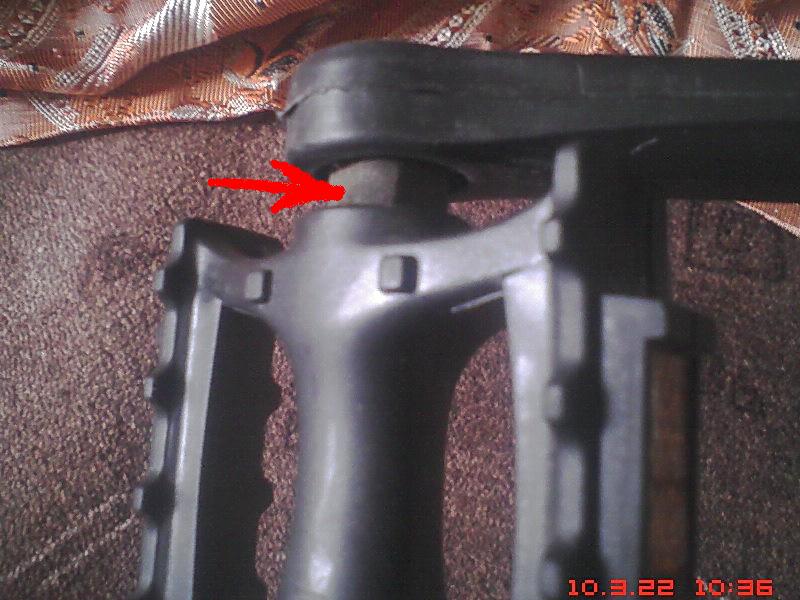

Надо заменить педали, т.к. они пластиковые, и ВСЕ, включая продавца вела говорили мне что надолго их не хватит. Вопрос как это сделать и какие инструменты нужны?

winged писал(а):Надо заменить педали, т.к. они пластиковые, и ВСЕ, включая продавца вела говорили мне что надолго их не хватит. Вопрос как это сделать и какие инструменты нужны?
Педальный ключ 1 шт. Левая педаль - левая резьба, правая педаль - правая резьба.
Заранее спасибо
Ключ на 15.
А там что, еще и пластмассовые шатуны???
Педальный ключ 1 шт.?? а он какой то узко специализированный?
А там что, еще и пластмассовые шатуны??? вааще не в курсе :) как узнать?

winged писал(а):Педальный ключ 1 шт.?? а он какой то узко специализированный
Обычный на 15 может не влезть. Ну и рычаг нужен большой, т.к. затянуто может быть довольно сильно. Велосипедный педальный ключ выглядит так http://www.chainreactioncycles.com/Mode ... delID=4673

Сообщение winged »
кажется дошло :lol:
туда где стрелка ставится ключ и откручивается педаль :)
правильно?
