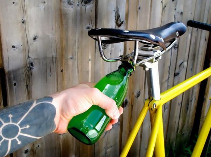

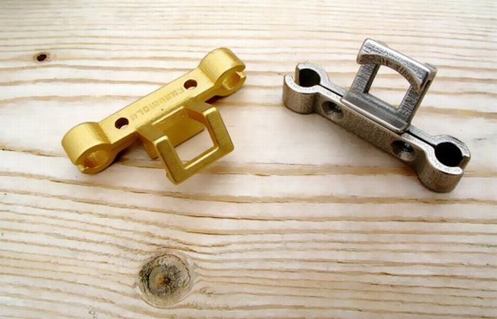

гаджет для алкобайкеров и не только!!!

binvladen писал(а):гаджет для алкобайкеров и не только!!!
такой девайс есть уже выточеные и встроенный в перо рамы santacruz jackal ))))))
