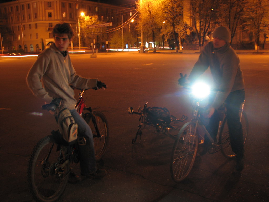

Встретил ночных затейников у Динамо
Был оч. рад увидеть знакомые лица!
Ах, да! Заценил какую-то полусамодельную фару

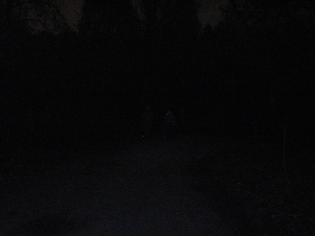

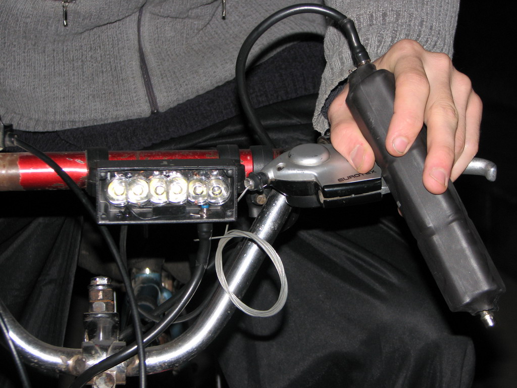

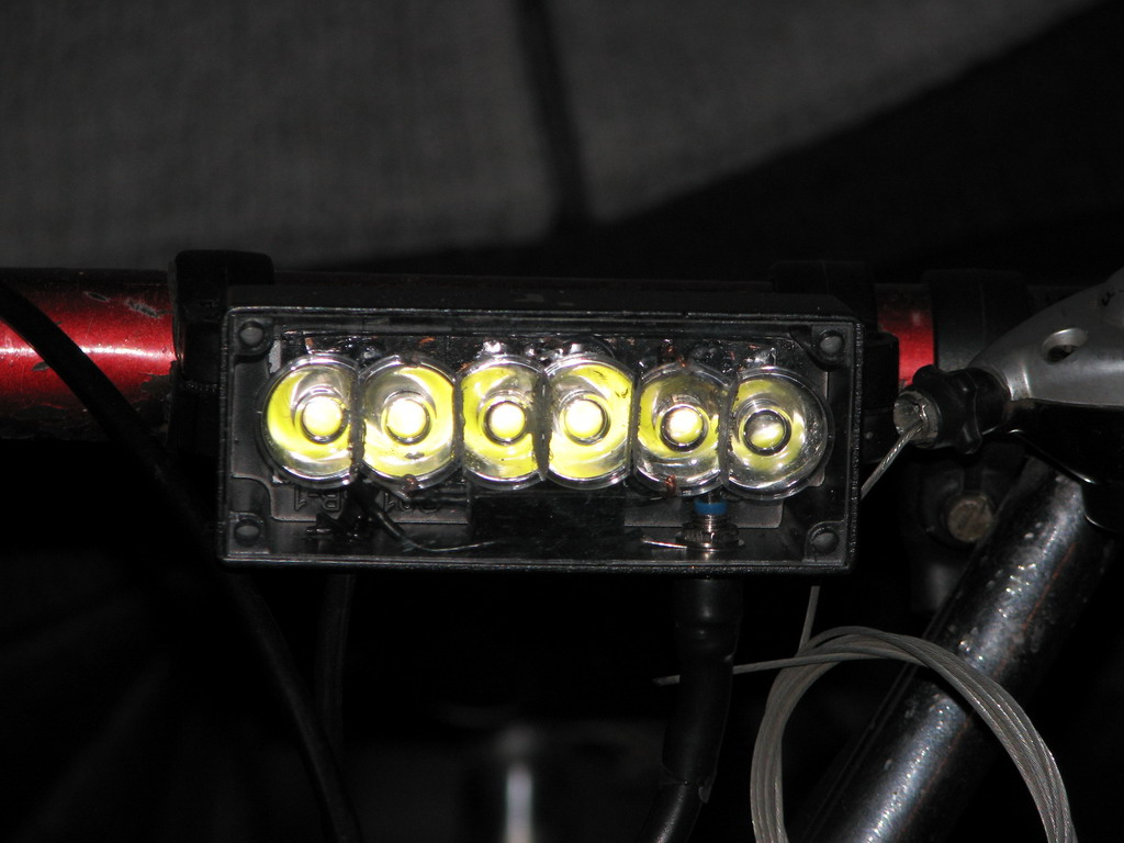

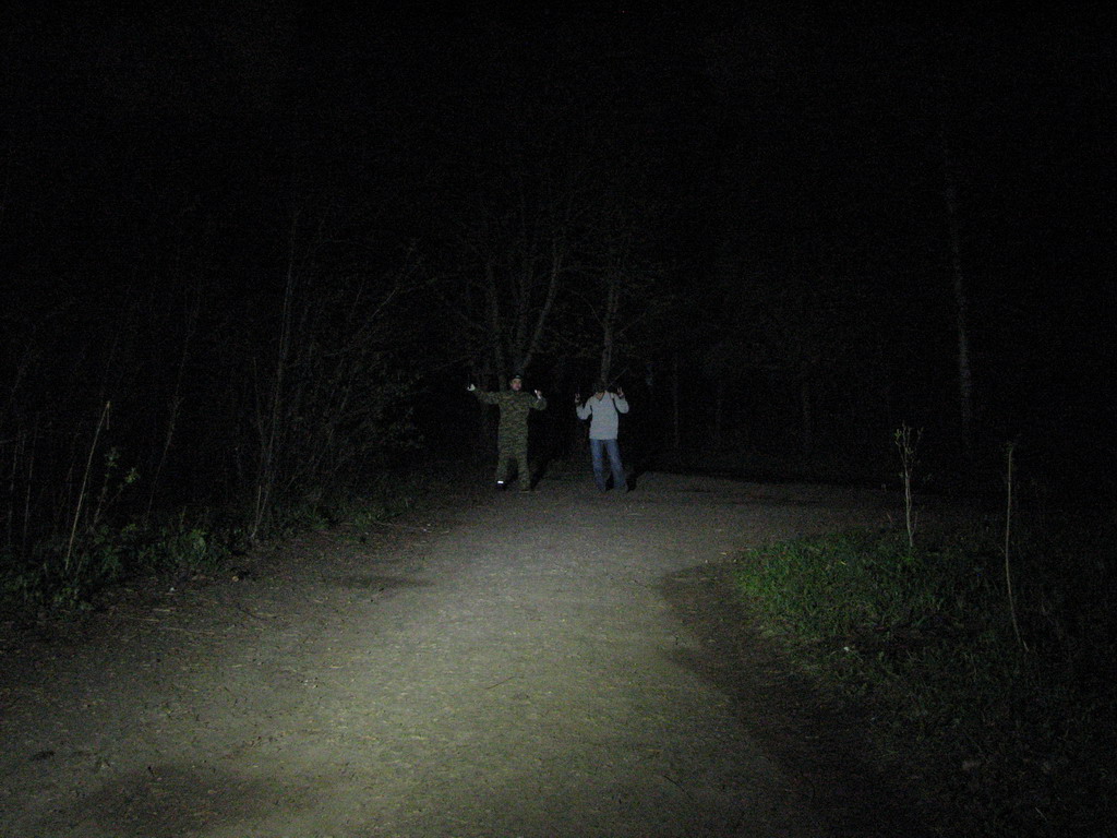

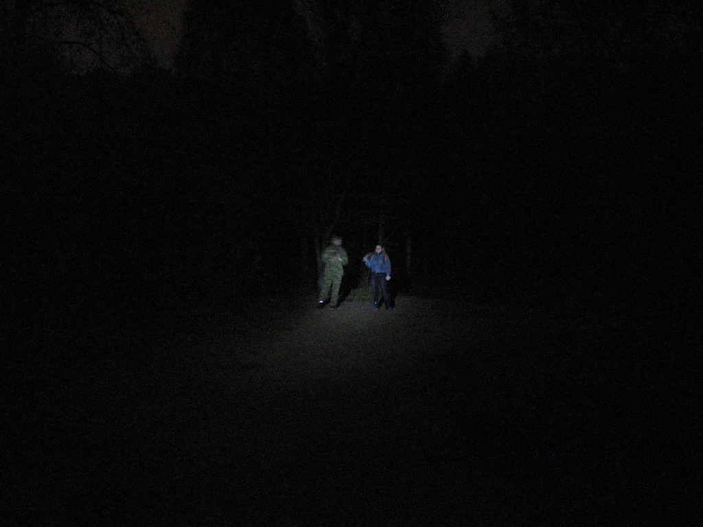

Итак, прибыв с 9-ки домой, наскоро припаял отлетевшие проводки у своей самоделки, и выдвинулся на площадь Ленина. Приехал первый и пока ждал остальных, уже было решил, что все отменили и никто не появится (в нет не заходил).
Но…, тут появляется Vanish, а затем и Papirus (со своим суперсветом). Пока изучали его свет (fara) подтянулись и остальные: Iriska, SNARka, 1kb. Еще немного поболтали и рванули на «Динамо» испытывать оборудование.

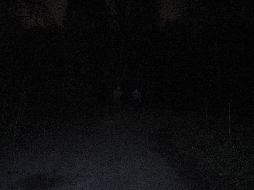

Вот фото: снималось с расстояния в 30 метров (или в 30 шагов, поправьте если что)
Papirus 1 2 3 режимы (самодельная фара) Vanish 1 режим (налобник фабричный) 1kb 2 3 режимы (налобник фабричный) SNARka 1 режим (фара на руле фабричная) Iriska 1 режим (фара на руле фабричная) KEEPER 1 режим (самодельный налобник) (KEEPER 1)

KEEPER
Я правильно понимаю, что при съемке света фар фотик был в полностью ручном режиме и настройки экспозиции не менялись?
Re: 2008-04-19 тест велосипедной Свето Аппаратуры
Съемка велась в режиме "ночной сюжет". Я пока еще с фото на вы, поэтому колдовал 1kb.morridzh писал(а):KEEPER
Конечно эта фара давала светопоток на порядок выше (а то и на несколько порядков). Создавалось такое впечатление, что позади едет машина и все время хотелось ее пропустить вперед. У Vanish`а налобник тоже был ничего (давал довольно мощный пучек направленного света, а работал от 1 пальчиковой батареи).

Cудя по фото хвалебный налобный фонарик 1Кб попал в аутсайдеры, а жаль, хотел такой же купить.

Нет он не попал в лузеры просто он бьёт близко и рассеенно на 4-6 метровDimitri писал(а):Cудя по фото хвалебный налобный фонарик 1Кб попал в лузеры.

отличный тест устроили, жаль что не подъехал...
а можно кстати фото самих фар?
Vanish говорил что дашь совет? давай, мне надо чтобы нормально святил ( чтобы ямы хотя бы было видно) при этом чтобы весил мало ( лучше очень мало), денег могу выложить рублей 500-600. еще хотелось бы чтобы красиво было, если есть вариант подешевле то сразу два.
Слава чувак, кинь точное название своего агрегата плиз...

У papirus-а проблемы с отправкой сообщений, он просил ответить за него:
to all: сорри за пост, где я написал что фара у меня hl15 - это не так, конечно же у меня "Мегафара"(название такое у неё).
to VladimirI: сам не тестил ещё часы подзарядки , процетирую креатора:
(http://stalir.narod.ru/velotuning.htm)
Hа max - 4 ч
Средний - около 10
Габарит - наверное 30, может и больше
Полный заряд - 6-7 часов
